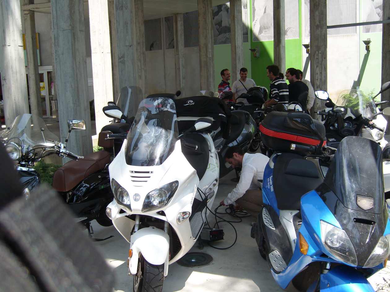

Assim foi. A caminho de Ovar. Houve um "primeiro", (ou será segundo?), grupo que se reuniu em Valongo. O segundo juntou-se no Sr. da Pedra, onde logo se associou uma 4ª montada...
mais uma montada à solta!!!

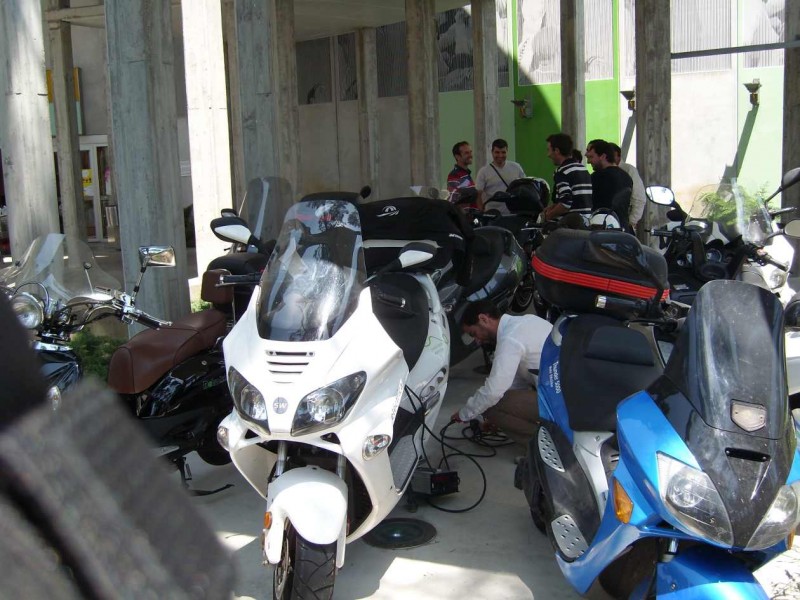

Onde "brevemente se juntaram mais 3 "garbosos cavaleiros"

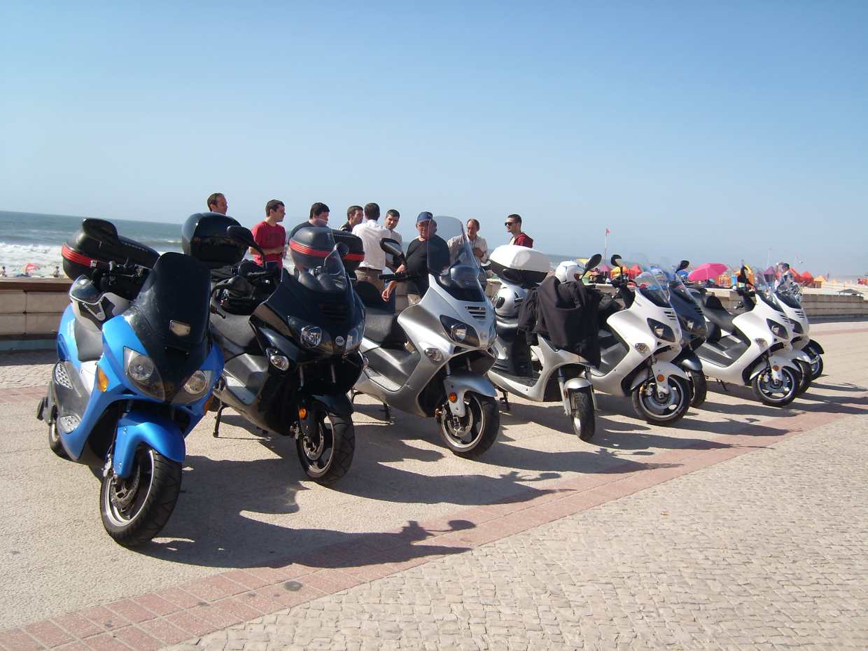

mesmo contra a brisa...marítima!

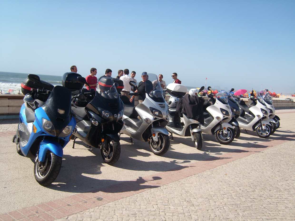

Depois do encontro/almoço no Dolce Vita, lá fomos até ao Foradouro, ver as raridades!
um pouco de Sol, só lhes faz bem!

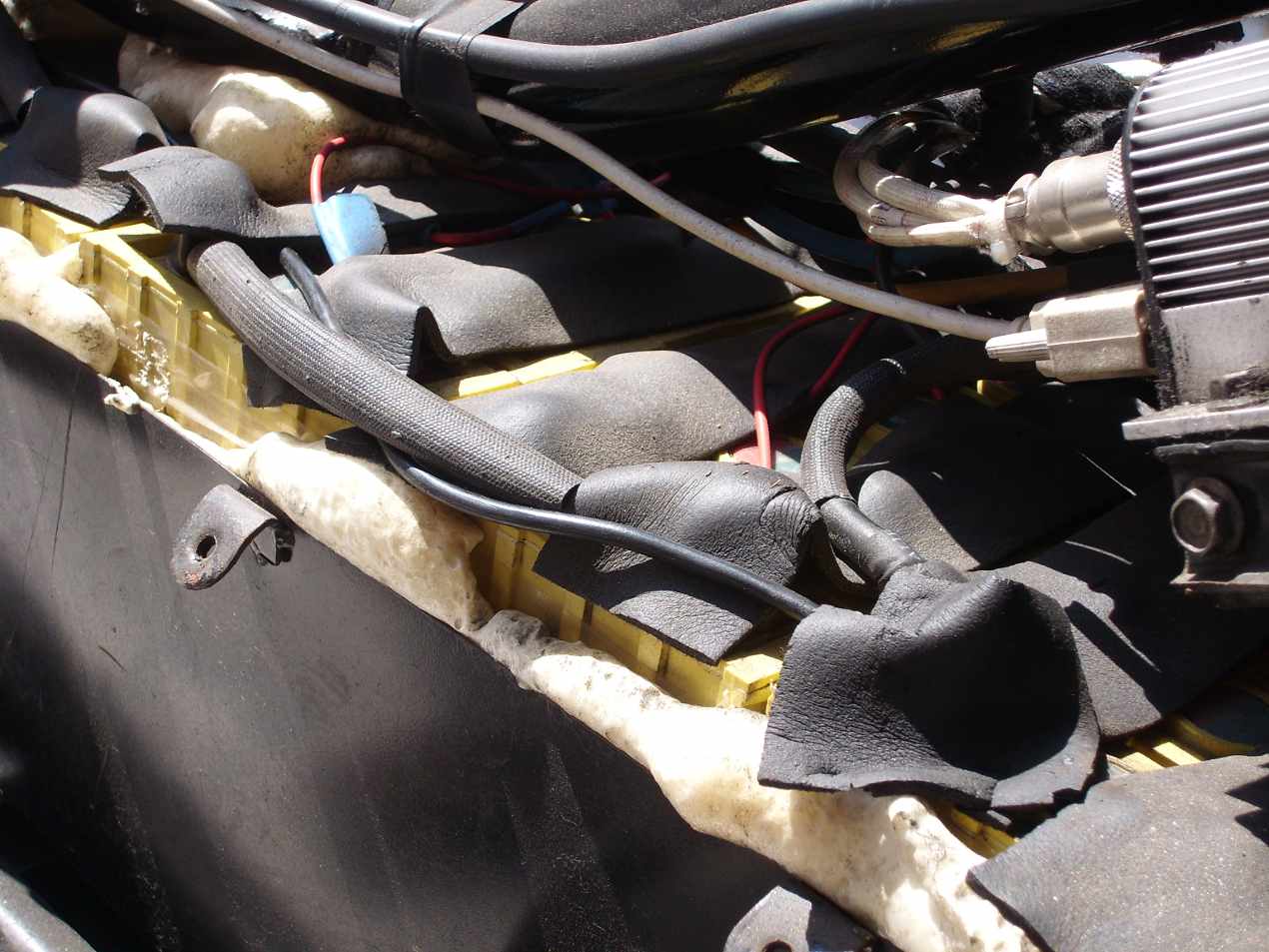

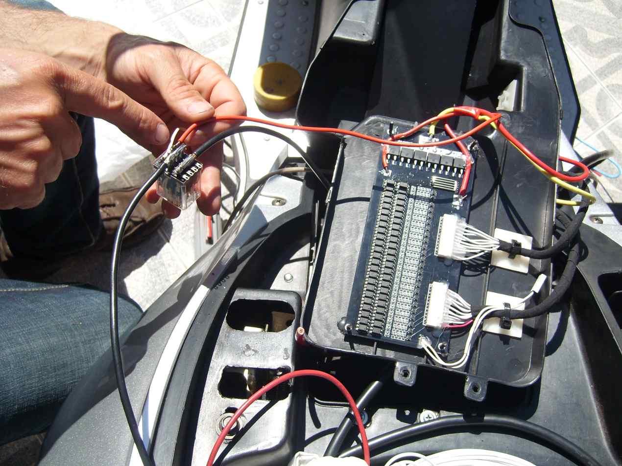

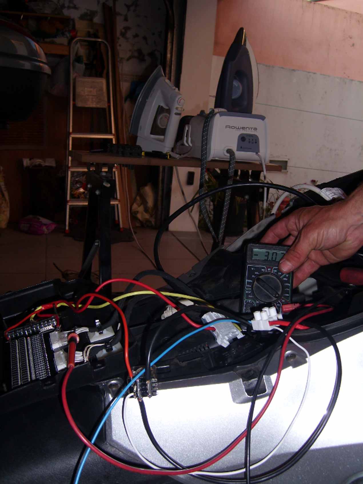

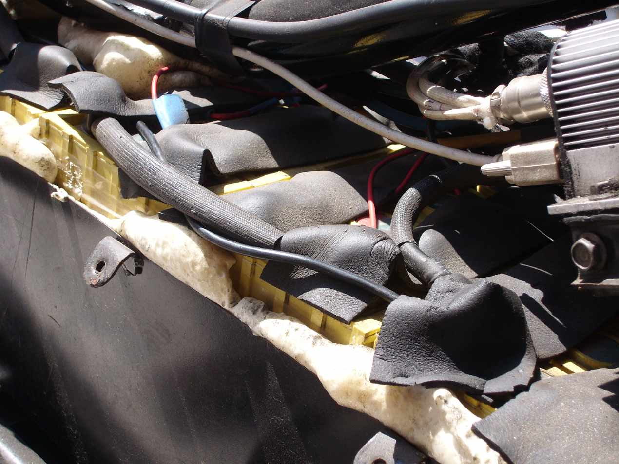

Sábado passado, foi dia de trabalho em Rio Tinto. Bem longo, que o "nosso protector", recusou-se a terminar, sem garantir que ficava feito o balanceamento das 24 células. Aquele de que já se falou antes, na visita a Aveiro. E que pelas contas feitas, continuou a aumentar.
Implicou abrir a carnagem, passar fios, isolar e fechar! :oops: Até parece simples... ;)
Tudo devidamente controlado...

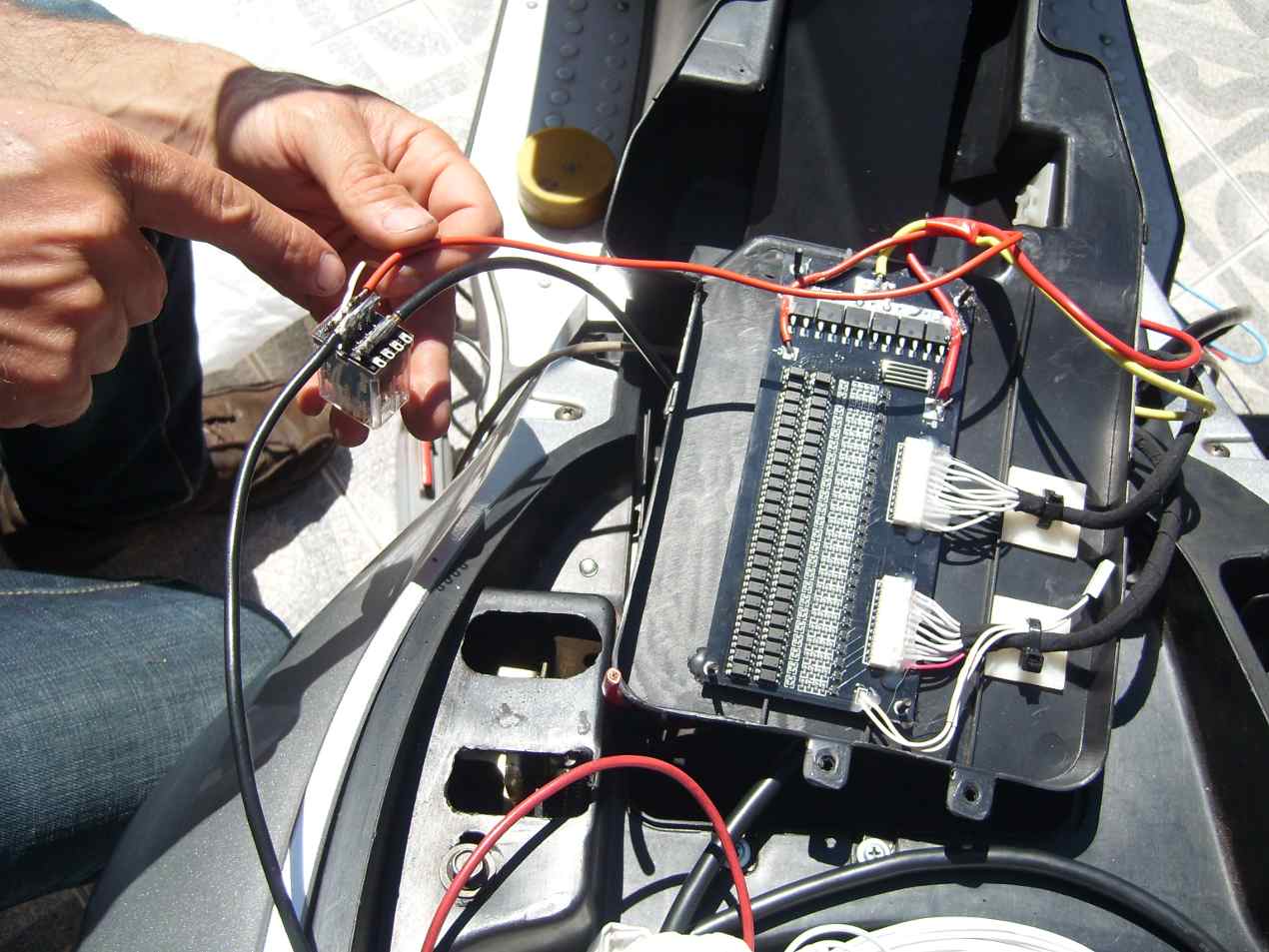

Depois de fazer esquema, medir, de estanhar, isolar e soldar fios ao rele, tudo meticulosamente...só para alguns, está visto!
Depois de feito...dá gosto!

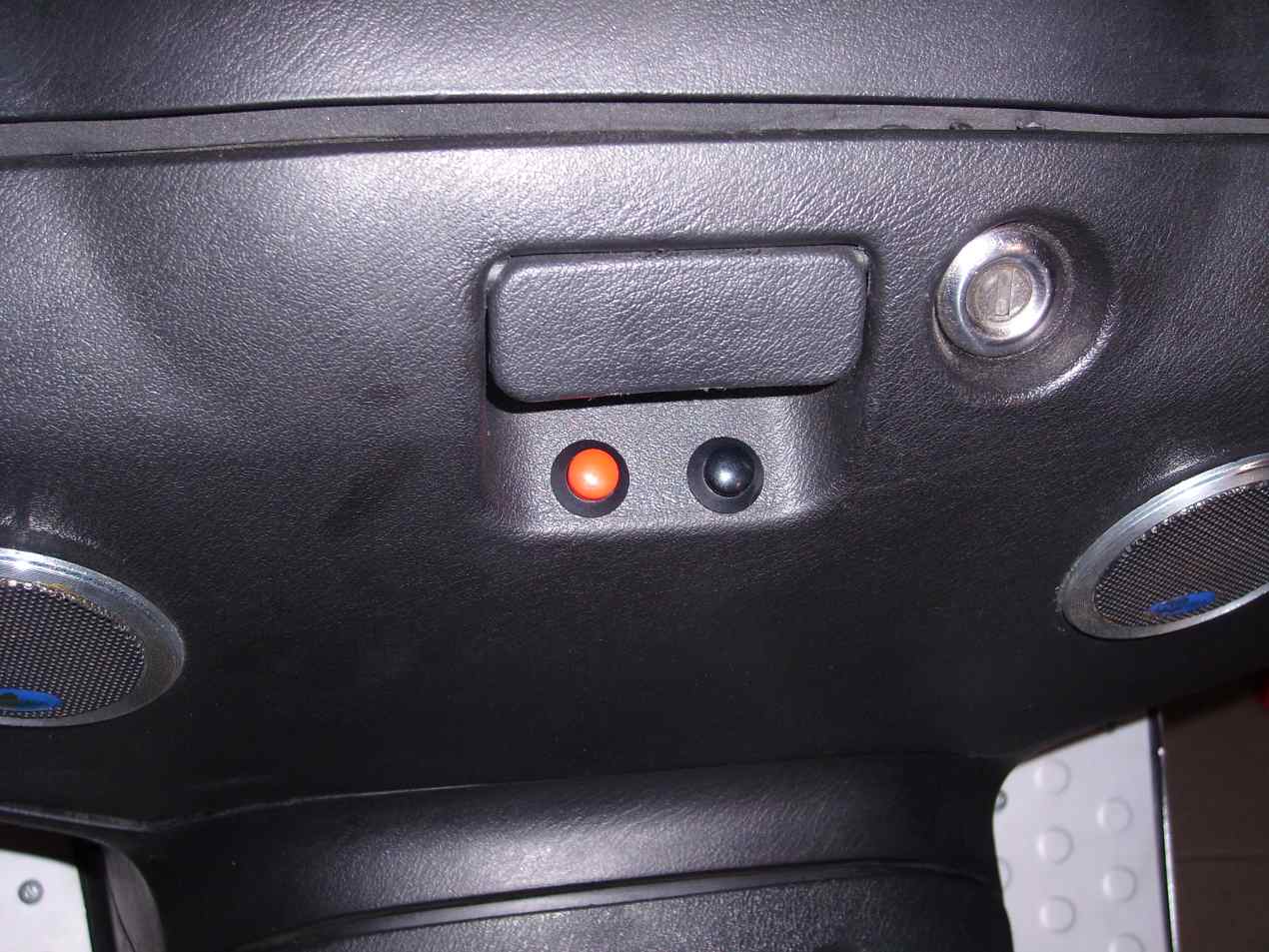

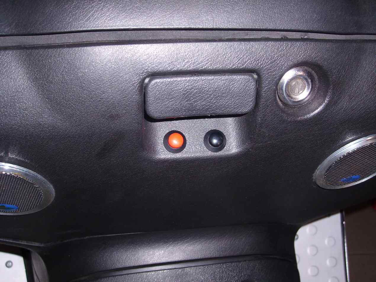

Passou-se à fase seguinte. Fica a adivinha. Para que servem?..não, ainda não é o comando de abrir e fechar os semáforos... :lol: que essa tecnologia o Jorge não partilha. Esta já está confirmada.
tem duas funções sim
Daqui a algumas cargas e descargas, irá voltar às medições para que não restem dúvidas! É assim com este Homem! :oops:

uhmmm interesantes alteraçoes... ;) é o que dá terem-no por perto... :P
diria... eu que são... os 4 piscas e outro para abrir o portão de casa :lol:
ou... o nitro :mrgreen:

Pois é, depois de ver na Flash, na do t3lmo e agora na "Mula" desejo por esta via marcar uma operação destas para a minha. Andar com o comando do portão é uma maçada...
Senhor Jorge, agende aí na sua agenda se faz favor ;) Até pode ser em Estarreja enquanto se viram as febras :)

Ja não ha erros? A primeira célula ja não è mentirosa.?

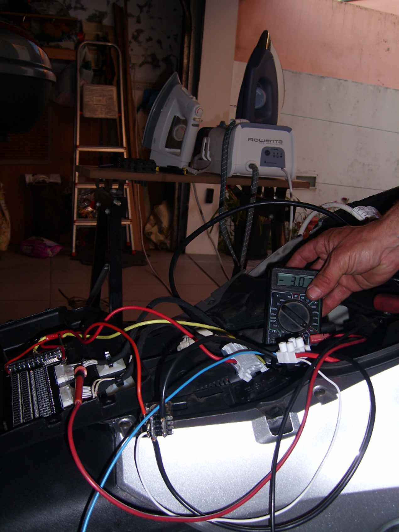

Com este método, (descarga lenta de 23 quase carregadas e carga e carga em simultâneo), conseguiu-se fazer o balanceamento total do pack.
claro que deu para engomar!
As medições e confirmação da intervenção, ficam para mais tarde. Após umas cargas descargas. Convém deixar assentar os electrões! E vou querer verificar a funcionalidade de 2 carregadores, também! ;)
Re: A minha "Mula"
Isso está mesmo feito para ser testado aos limites maximos! Força nisso!!!
Em relação aos resultados finais, realmente assim já não fica enganado o bms, foram feitas as medições em plena carga maxima e não fazia nenhuma diferença. Toda a corrente foi desviada e simplesmente comandada pelo bms, mantendo assim toda a protecção do dito.
Farei novas verificações para confirmar se está tudo bem, porque o led do bms, correspondente à 1ª celula, já estava e ficou sempre com algum brilho mesmo sem qualquer tipo de carga ou de descarga... penso que de tantas vezes ter acendido terá ficado o contacto bloqueado internamente, no sentido ligado, obrigando a uma pequena intrevenção de algum especialista! A ver vamos...

entao e os botoes... acertei?? :P
Re: A minha "Mula"
Mumia Escreveu:entao e os botoes... acertei?? :P
São os dois dos portões ;)
Mensagens: 5529
Re: A minha "Mula"
boa boa... eheheh faltou só os 4 piscas ;) fica a ideia...

Na semana passada o Jorge andou cá pelo "nooorte". Fez-se a confirmação do estado das Células e do BMS.
No momento da intervenção anterior (colocação do relé, botões e balanceamento), ficou a ideia, (quase certeza), de que o BMS tinha ou um led ou "integrado" da primeira célula, em estado deficiente.
Verificou-se que havia anomalia no BMS, e que já ia descarregando a célula. Por consequência o BMS foi retirado e foi para reparar. Quando regressar volta para o seu lugar.
Entretanto a "Mula", anda pelas estradas, a ver "navios a passar"! :lol:

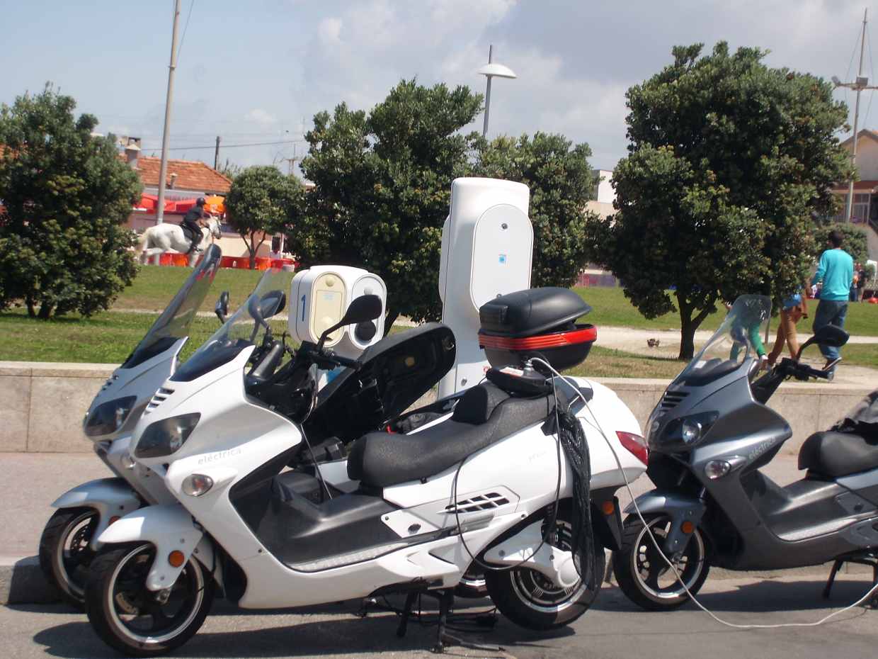

Da parte da tarde, novo carregamento em Lavadores. Dar de comer ao "burro" na praia fica caro. Portanto foi a casa comer e regressou. Ainda deu tempo de ver a Sagres de regresso a Leixões?
Desta vez...os marinheiros andaram à bolina!
