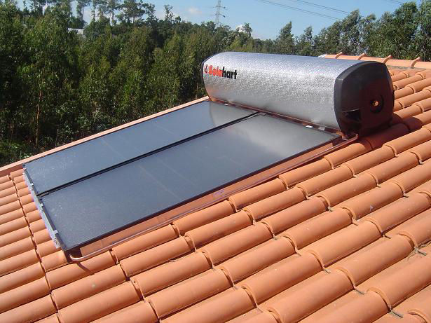

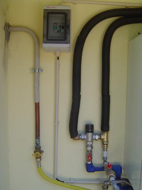

como leigo, pareceu-me que o isolamento colocado pelo instalador seria o apropriado. o membro adeptosolar é que pôs a questão dos 19mm (o que eu acho exagerado).
já agora dêem-me o vossa opinião quanto a esta instalação.

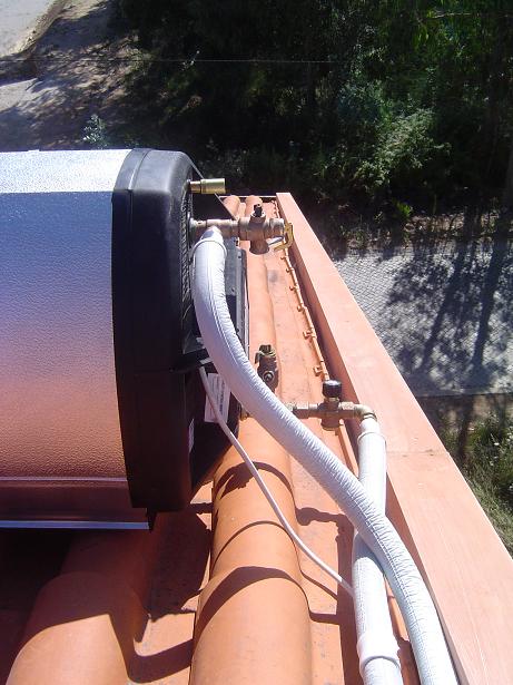

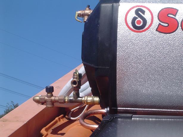

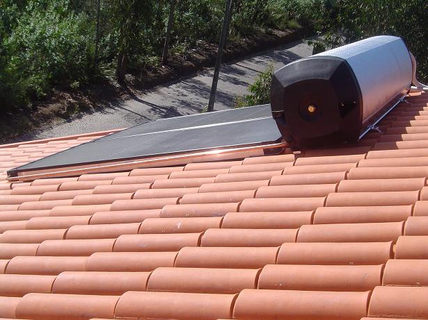

restantes fotos.

caro jotamira:jotamira Escreveu:como leigo, pareceu-me que o isolamento colocado pelo instalador seria o apropriado. o membro adeptosolar é que pôs a questão dos 19mm (o que eu acho exagerado).fyntas Escreveu:vocês fazem com cada confusão.
os 20mm de isolamento com protecção uv são para utilizar no circuito primário dum sistema de circulação forçada
porquê perguntam vocês.
porque no primário temos de reduzir ao máximo as perdas pela tubagem, porque é essa tubagem que vai conduzir toda a energia para a a.q.s. quanto maior for o delta maior é o rendimento.
já agora estão com tanta preocupação na espessura do isolamento do circuito secundário agora pensem um bocadinho e diga-me.
qual é a espessura do isolamento utilizado no circuito de agua quente da vossa casa?
pois é, não existe nenhum.
existem preocupações que deveriam de ter quando adquirem o equipamento e não as tem, no caso do termossifão não é o isolamento que faz a diferença., na parte exterior sim sempre isolamento uv.(por norma é branco e está escrito no próprio isolamento independentemente da marca).
a instalação parece-me bem (a minha opinião). a misturadora termostática é que não me parece a ideial para sistemas solares. verifique a temperatura máxima de admissão.
quanto à espessura do isolamento de 19mm apenas me regulo pela legislação em vigor.
cumprimentos,
as

porque é que o tubo da saìda de água quente dos colectores não está isolado? apesar de ser curto, imagino as percas com baixa temperatura....
as valvulas e passadores, tambem não deveriam ser isolados?

nenhuma das ligações do colector ao painel está isolada. uma lamentável economia de material. parece-me caso para reclamação.

reclamação, reclamação, reclamação porreiro pá
neste caso a marca assim o recomenda e é assim que é instalado, sabia que basta isolar o retorno aos colectores e o rendimento do sistema vai baixar?
é engraço reclamação por isto reclamação por aquilo e ainda não vi ninguém mencionar que nos sistemas falta uma peça de segurança bastante importante a válvula de segurança térmica, quanto a misturadora não estar incluída nos equipamentos da solahart é verdade não está, mas quem quiser adquirir pode adquirir através do instalador, é verdade que certas marcas no programa a tem incluída mas ou os preços do equipamento são mais caros ou então são marcas recentes no mercado que não tem mercado, então o cliente olha para o preço e vê olha estes tem misturadora incluída bora lá é já este.
por exemplo a wicora têm e qual é a marca? não faço a mínima ideia, vejam as fotos no site.
como já alguém referiu de verão qualquer coisa aquece de inverno será mais complicado, vamos esperar para ver.

boas.crohn Escreveu:porque é que o tubo da saìda de água quente dos colectores não está isolado? apesar de ser curto, imagino as percas com baixa temperatura....
eu diria mais: a vállvula de entrada de água fria não está no local correcto. não estou a inventar nada.
consultando o manual de instalação do fabricante facilmente se concluí que a referida válvula deverá estar distanciada mais de um metro da entrada de água fria. assim evitam-se disparos frequentes da válvula.
é só a minha opinião...não tomem isto como uma crítica destrutiva.

venho só dar mais uma achega na questão dos isolamentos.
até aqui é uma questão que foi sempre muito deixada para trás... e mal. todos sabemos que sim, ou pelo menos deviamos saber.
as nossas casas não tem a rede de água quente isolada. é verdade, mas deviam ter.
o meu sistema de aquecimento central não tem os tubos isolados. mas também devia ter. é verdade que perdem o calor dentro das paredes e que este tb aquece a casa, mas convenhamos que os radiadores estão lá porque tem uma configuração mais adequada à distribuição do calor. por isso estão lá!
se não compreendemos a importância do isolamento, pelo menos ainda temos que cumprir com a lei. e actualmente o rsece obriga (para fluídos quentes. e aqui não há confusão, é fluidos quentes seja primário, seja secundário) a 20 mm de espessura de isolamento (com 0,04 w/mk a 20ºc), aos quais devem ser acrescentados mais 10 mm se a tubagem se situar no exterior. logo, nos tubos exteriores estamos a falar de 3 cm de espessura, sem exageros. tem força de lei e um perito pode não considerar o sistema solar na certificação energética se assim não estiver instalado.
quanto aos tubos do primário sem isolamento.... devo dizer que nunca tinha visto tal. estava capaz de jurar que é a 1ª vez que vejo um solhart instalado desta forma, mas se calhar nunca reparei. hei-de estar mais atento da próxima vez que passar por um. na maior parte dos kits ts que conheço, os tubos do primário já fazem parte do kit e já vem isolados de fábrica. por vezes o tipo de isolamento não é o melhor, mas tubos por isolar...... nem a alimentação de água fria.
esta é a minha opinião. vale o que vale... mas em minha casa, não daria a instalação por terminada.

não vamos começar agora a perder as estribeiras. 2 metros de tubo de cobre a descoberto no circuito primário?reclamação, reclamação, reclamação porreiro pá
sejamos razoáveis.
reclamação sim, e sempre que a instalação seja menos do que aquilo do que deveria ser, independentemente dos interesses do governo, dos fabricantes ou dos instaladores.
Porreiro, pá!

vá reparando melhor nos kit's da solahart. quase todos têm o tubo de cobre sem isolamento. e instalam sistemas solares à mais de 50 anos.cblfreitas Escreveu:boa noite,
quanto aos tubos do primário sem isolamento.... devo dizer que nunca tinha visto tal. estava capaz de jurar que é a 1ª vez que vejo um solahart instalado desta forma, mas se calhar nunca reparei. hei-de estar mais atento da próxima vez que passar por um. na maior parte dos kits ts que conheço, os tubos do primário já fazem parte do kit e já vem isolados de fábrica. por vezes o tipo de isolamento não é o melhor, mas tubos por isolar...... nem a alimentação de água fria.
