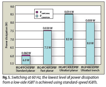

parabéns pela conversão contudo fiquei com a sensação de que é possível obter mais alguma autonomia.
disse que tinha usado um igbt de 200a no controlador da mota mas não referiu a referência do mesmo nem a frequência a que está a fazer a comutação. possivelmente está a utilizar uma frequência um pouco elevada o que faz com que uma parte da potência seja dissipada na comutação reduzindo assim a autonomia.
poderá perceber o que quero dizer através dos seguintes gráficos:
grafico 1 IGBT.jpg (62.29 KiB) Visto 9222 vezes
grafico 2 IGBT.jpg (54.22 KiB) Visto 9222 vezes
gostaria que facultasse se possível mais alguma informação.
espero que a homologação esteja a correr pelo melhor, felicitações.

duvido que isso aconteça, mesmo assim é muito simples averiguar, basta verificar o aquecimento desse igbt, se aquecer muito quer dizer que está a dissipar muita energia.

os igbt´s são da mitsubishi e tem a referencia pm200d5a050 (modulo de 2, apenas uso 1).
o problema dos igbt é a sua elevada queda de tensão em condução que chega a ser de 5 volt a plena carga (100a), o que provoca um aquecimento fenomenal nos igbt, no entanto a autonomia não é muito influenciada pelos igbt.
não é porque tenho um relé a atracar quando o acelerador está a 100% durante mais de 5 segundos que "shunta" o igbt, passando a corrente toda pelo relé.
o igbt acaba por aquecer pouco, só o uso durante o arranque e em curvas mais apertadas, mas sempre durante espaços curtos de tempo.
será que vale a pena trocar os igbt por mos-fet??
em relação á frequencia de comutação está em 1khz, que me parace o mínimo possível, será??
na minha opinião a autonomia é pouca porque é exigida muita corrente as baterias e a capacidade útil fica muito abaixo das especificações em 20 horas.

5v de queda é muito, estás ai a perder muita energia e corres o risco de o queimares, por essa referência parece ser um modulo igbt de 1200v 50 amperes, também não sei dizer se corrente é o conjunto dos 2 ou apenas 1, mas acho que estás a utilizar pouca tensão nele, ou estás a meter pouca tensão/corrente no gate, ou a sobrecarrega-lo.
o melhor que fazes é trocares por mosfets de 75 ou 100 volts de 60 - 100 amperes, metes 3 ou 4 em paralelo e não tens problemas, já agora convém fazer controle de corrente, não sei se estás a utilizar, mas isso ajuda muito na protecção de todo o sistema, tanto nas baterias, motor e controlador, se não o usares o material vai aquecer, isto porque dás-lhe acelerador e a tensão cai, ao cair também vai fazer com que a excitação dos gates seja mais fraca, mas claro que tudo depende do esquema que estás a utilizar.
