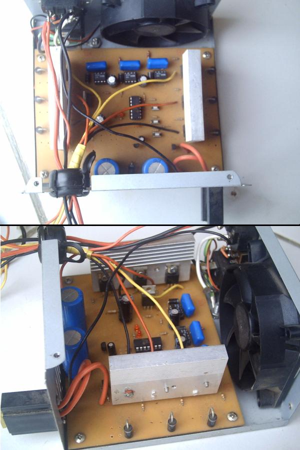

vejam umas fotos do controlador pronto e montado. como já disse, a placa foi feita para ser montada em uma caixa de fonte de pc do tipo mais comum. vejam que os furos estão perfeitamente posicionados para serem usados quatro parafusos para a fixação da placa na caixa. e ainda se usa o próprio ventilador da fonte para fazer a refrigeração.
Sun_rise_pt

josenir Escreveu:vejam umas fotos do controlador pronto e montado. como já disse, a placa foi feita para ser montada em uma caixa de fonte de pc do tipo mais comum. vejam que os furos estão perfeitamente posicionados para serem usados quatro parafusos para a fixação da placa na caixa. e ainda se usa o próprio ventilador da fonte para fazer a refrigeração.
josenir,
o circuito apresentado, com modificações, pode controlar motores de potencias mais elevadas (15 cv)? no caso de aplicação em veiculos eletricos, quando houver redução da velocidade e o motor passar para fase de gerador, quando estiver com rotação mais alta do que a frequencia fornecida, este controlador pode regenerar esta energia ou dissipa-lá?
um abraço
josé américo

pessoal, me desculpem a demora. a questão é que eu precisava dar uma revisada no programa do pic para este controlador antes de publicar. mas aí está ele, pronto e revisado para quem estiver disposto a testar. atualmente eu tenho testado este programa com o pic16f630, mas o objetivo é usar o pic16f676. o programa é exatamente o mesmo, apenas o 676 possui entradas analógicas para ligar o potenciômetro do acelerador, o que o 630 não possui. no momento a aceleração é feita em dois botões que estão na placa.
Motor_24V.zip
(2.35 KiB) Transferido 585 vezes
