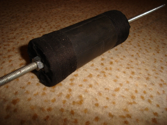

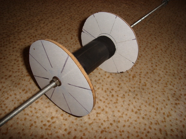

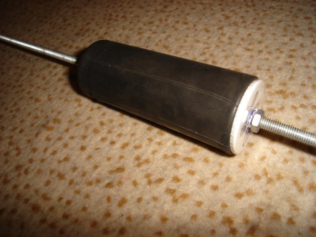

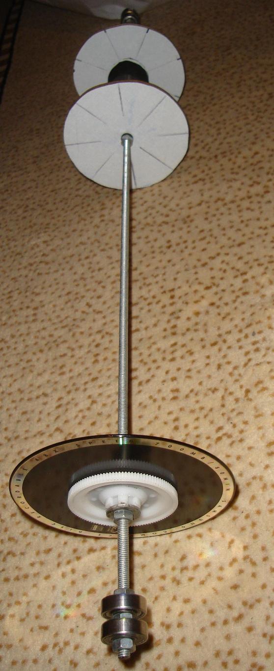

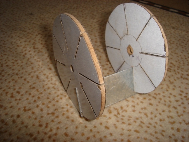

juntando as coisas:
juntando a roda...
juntando a roda...

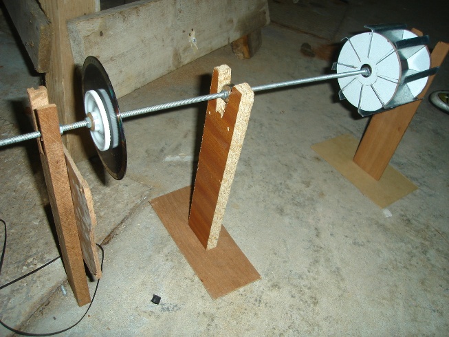

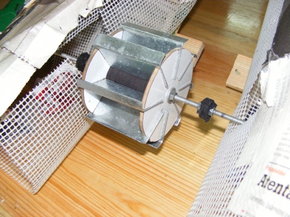

e a roda está quase pronta
amanha só falta fazer os apoios e vou ver se a corrente do rio é sufeciente forte para conseguir rodar esta roda. pois digo se conseguí produzir alguma energia com isso x) abraços

que motor vais utilizar para gerar energia??

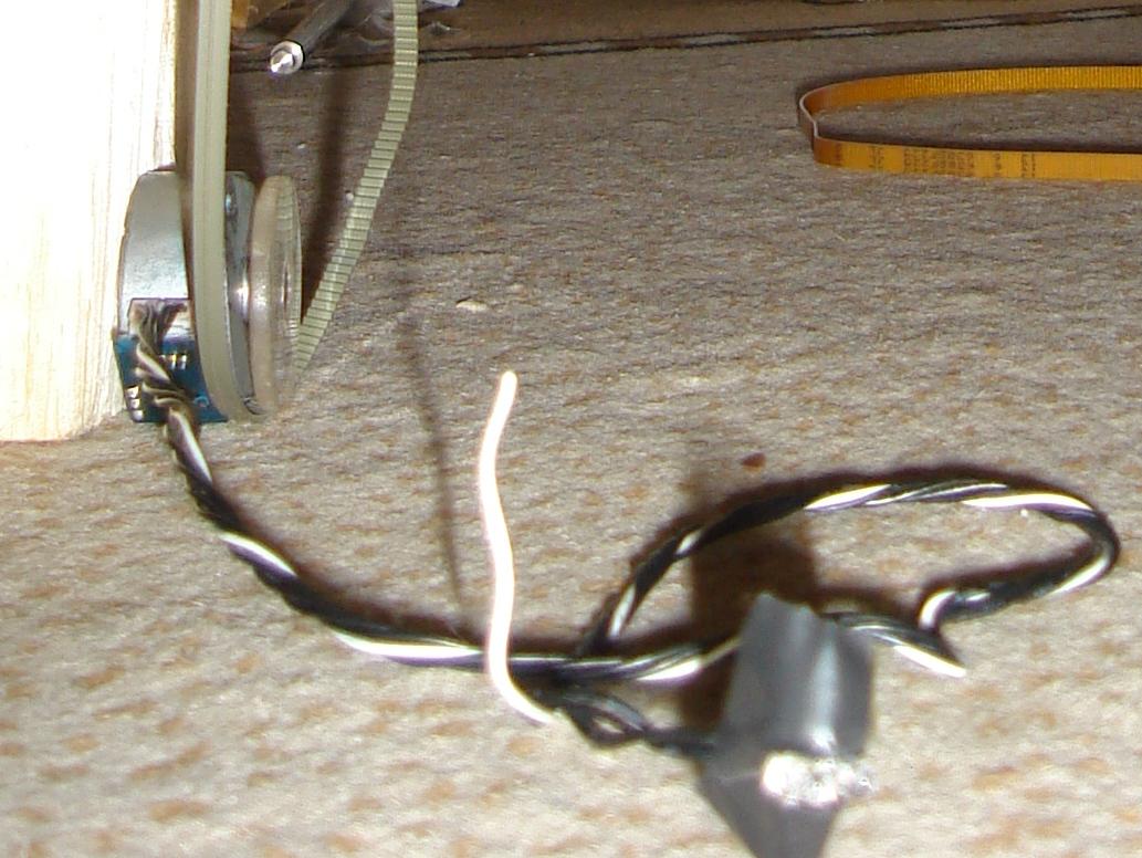

vai ser um motor de passo da impressora, pelo que ouvi dizer é o melhorzito deles!

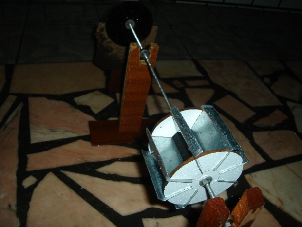

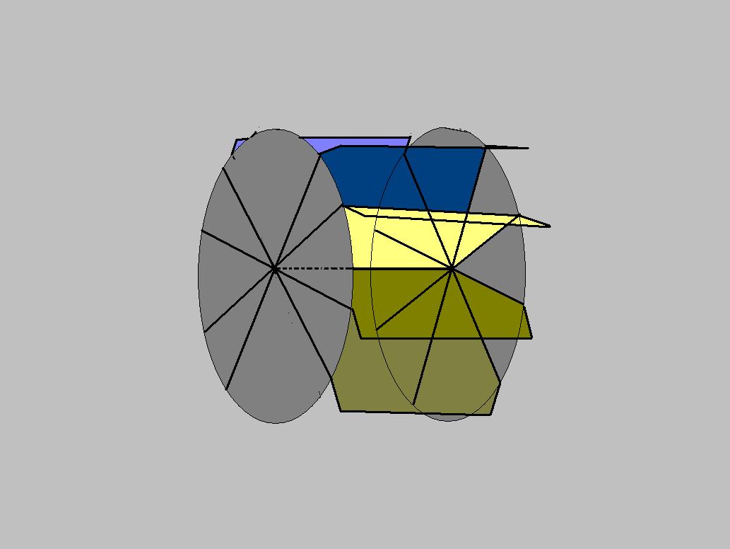

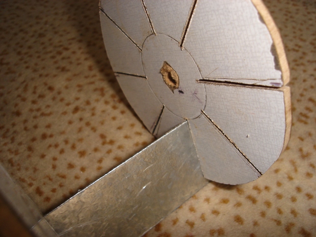

as pás vão fazer uma inclinação de 45º na parte de fora da roda para melhor aproveitamento da agua
as pás com inclinação no fim

o sistema da roda feito, agora só falta instalar na montanha

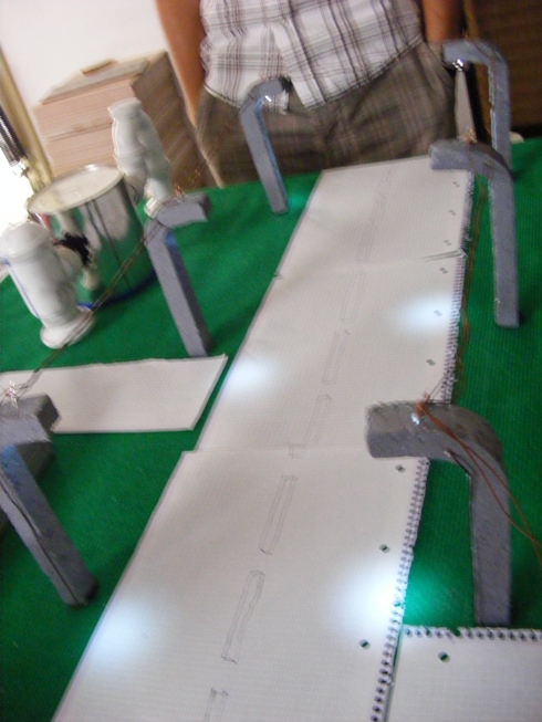

a roda a ser instalada na montanha, entretanto surgiu outra ideia para construção do depósito porque com antigo havia muitas perdas e desperdicio da agua pois mostro ele pronto no proximo post

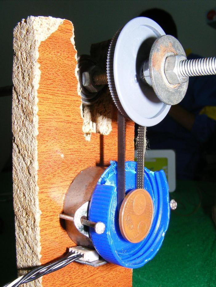

entretanto houve aí uns problemas por causa das rodas dentadas porque a roda que estava no eixo era demasiado grande e oferecia uma resistência muito grande ao motor e nao conseguia rodar com a força da agua por isso tive de optar por uma roda dentada mais pequena para desmultiplicar menos, ou seja, ficar com menos resistencia o que diminuiu a velocidade do motor através de uma pequena correia. assim ficou:
ja testei isso e tive sucesso, mais tarde ponho aqui o video isso a funcionar, pelo menos ja cosegui acender estes leds mas foi ao rodar com a mão x)
ahm, lembrei-me que tenho um problemazinho com isso, porque pelo que sei o motor de passo fornece a corrente alternada logo, em cada fio vem + e - junto e eu queria ligar estes leds todos em paralelo para todos darem com mesmo brilho e nao sei como hei-de fazer isso, se alguem poder ajudar agradeço abraços [[]]'
