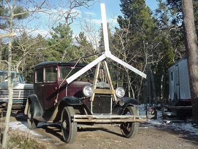

em tenho de confessar que nao acredito que este genero de sistemas funcione. mais, se funcionar, entao pelo amor de deus, mudem todos os manuais de fisica que me deram para a mao porque todos eles sem excepçao vao estar errados.
não quero com isto minimizar o esforço, longe disso. mas... tambem tenho direito a minha opiniao, e a concordar ou nao com a aplicabilidade do sistema e na minha modesta opiniao, nao vejo como tirar partido de tal engenho.

zev, acreditando nisso assim voltamos a pensar possuirmos alguma capacidade divina, e questionar o sobre o "velho e comum assunto": porque não montar o tal sistema que o motor da nossa moto eléctrica que pode fazer mover um gerador que "arranjará" energia para movimentar o motor...
aconselho que se informe de como estas coisas funcionam...
há coisas que deverá saber:
uma desmultiplicação ao criará energia. pelo contrário!
um motor de carro, quando utiliza a primeira velocidade (desmultiplicação) a determinadas rpm tem a mesma potência que na quinta velocidade (multiplicação).
e uma regra fundamental: é impossível alguém criar energia a partir do nada.
a maioria das energias alternativas que usamos (solar; eólica; fotovoltaica; hídrica) são provindas directa ou indirectamente de uma única fonte: o sol, que pelo conhecimento actual também algum dia chegará ao fim.
de onde veio a energia do sol? só quem criou o universo saberá... ...e, penso que só essa entidade terá a capacidade de conseguir criar energia a partir do nada.
se pretende saber com alguma aproximação a potência conseguida aqui está a formula:
p = 1/2 ? a v3 (1)
p = potência (w)
? = densidade do ar (kg/m3)
a = area varrida pela turbina perpendicular à deirecção do vento(m2)
v = velocidade do vento (ou de deslocação do carro) (m/s)
a fórmula para a potência requerida pelo carro, memo antes dele se por a andar e muito semelhante , mas terá de ter em conta não só a área da turbina, mas também de todas as restantes superfícies que oferecem resistência ao avanço ( que são muitas.
conclusão: para que o carro se movesse seria necessária a energia produzida multiplicada por um factor bem alto.
neste caso, seguramente é um sonho. por enquanto não há maneira de conseguir que a coisa se mova por energia produzida por ele mesmo.
espere para ver!!!

a conversa já vai estragada, muito ruido desastroso, quando deviamos cingir-nos aos factos e expor o assunto com clareza.
1. em primeiro lugar tudo o que falamos aqui é pura fisica classica. nao puxem por outros assuntos que estao nas franjas da ciencia moderna porque nao vem a proposito, como o fantasma da energia livre e dos motos continuos.
2. nao creio que, mesmo que o veiculo eolico fosse super-eficiente podesse ser autonomo. mas se obtivessemos um rendimento às baterias de 15 %, adicionando uns paineis solares com outros 15%, já teriam um extensor de autonomia de baterias em 30%. o veiculo será sempre um electrico de plug-in a baterias. isto não é utopico de maneira nenhuma.
3. todavia a questão central aqui é a velocidade máxima do veiculo, precisamente por causa do arrasto (ou problemas aerodinamicos), donde um veiculo eolico maximizado para a autonomia terá de ser sempre um veiculo lento, pois precisa de pás maiores - ora pás maiores significam mais perturbação aerodinamica. mas com turbinas pequenas poderemos ter uma mini-geração como a mencionada no ponto 2.
4. aconselho o uso de turbinas em espiral (como os aerogeradores de eixo vertical) e pequenos aerogeradores turbinados, de preferencia com baixa inercia (baixa densidade) mas alta rigidez.
5. a multiplicaçao e desmultiplicaçao mecanica é um aspecto secundário do assunto - é só um concentrador ou espalhador de uma determinada quantidade constante de trabalho, com a agravante das perdas energeticas envolvidas nesse processo.
6. o sistema será maximizado se poder ser orientavel na direcçao do vento, independentemente do sentido que sopre.
sejamos objectivos. jmal, como conheçes o senhor das caldas e atendendo que ele tem mais veiculos modificados, podias arranjar mais fotos (de diversos angulos) que podessem esclareçer melhor os foristas sobre o seu trabalho? por azar quando voltei ao café e a senhora já nao tinha o jornal em questão, portanto se alguem tiver esse "jornal das caldas" (2 semanas atrás) podia fazer o favor de digitalizar o artigo e coloca-lo aqui neste forum?
volto a repetir para quem quizer ouvir, apesar de considerar o trabalho deste senhor um trabalho amador, reconheço-lhe muito merito e boa iniciativa e dou-lhe os meus mais sinceros e humildes parabens.
p = 1/2 ? a v3 (1)
p = potência (w)
mas para calculares a potencia mecanica no rotor do aerogerador e nao a potencia disponivel tens de multiplicar a potencia disponivel pelo coeficiente especifico do tipo de pás usadas (k)
então pef=p*k
pef= potencia efectiva do aerogerador
p= potencia nominal (1)
k= coeficiente especifico do tipo de aerogerador
k pode variar entre 0 (0%) e .6 (60% maximo) de eficiencia consoante a velocidade do vento (para cada um dos tipos de configuração de pá). o k apresenta uma destribuiçao normal se o relacionarmos com o coeficiente entre a velocidade periférica (vp) à saida das pás e a velocidade do vento (v). claro que podemos arranjar um k valor medio para as velocidade otimais de cada engenho.
por isso para velocidades de vento fracas engenhos como darius, muti-pás (sistema americano), ciclo turbina e espiral (como o do carro) obtêm o seu rendimento maximo, mas para ventos fortes sao as 2 e 3 pás classicas que têm uma gama de ventos mais abrangente e aproveitamento energetico garantido, todavia de rendimento muito reduzido para ventos fracos. espero ter sido esclarecedor. paz.

de facto, acho que o ruído foi mais inicial, pois estará a dar-se evidência a algo que nada tem de útil ou positivo.
o que pretendi dizer, demonstrando desde o simples, ao um pouco mais erudito, é que pelo que é sobejamente conhecido o veículo não é autónomo, e que as turbinas (e adjacências) ao constituírem maior resistência ao avanço que o que realmente produzem, não são mais que estorvos.
o exemplo matemático que dei é comum, e referente a um gerador de 3 pás de eixo horizontal, para se ter uma ideia muito aproximada da potência por área a determinada velocidade. para fazer tal ideia aproximada, bastará isto, pois há muitos mais factores que na realidade já pouco influenciam o resultado final!
se ele (carro) carregar as baterias enquanto parado, por meios eólicos ou solares, tudo bem... .. porém os eólicos que são o cerne da questão, da forma apresentada, terão pouca eficiência, pois a turbina perto do chão no carro parado nunca conseguirá estar bem posicionada como a de um aerogerdor convencional. então para quê as turbinas (e adjacências) que não são mais que empecilhos fortes à deslocação.
daí, se jamais poderá ter autonomia, merecerá destaque pela inovação???

a ideia dele é que o carro em andamento produz alguma energia que pode ser armazenada
exactamente, e esse conceito é valido e positivo. o i miev sport tem esse aproveitamento eolico em movimento, e essa é a novidade. o que digo é que os veiculos electricos eolico/solares (mistos) são e serão uma excelente fonte de pesquizas e onde devemos centrar os nossos esforços, por isso o trabalho do sr joao de caldas é pioneiro, apesar de amador, logo de louvar em todas as circunstancias . esperemos por essa reportagem e talvez fotos ...#

então isso contradiz o que se conhece da física e de produção energética eficiente.
não adianta mesmo tentar demonstrar que o que se perde nessas tentativas é sempre superior ao que se ganha.
os cérebros da industria automobilística passam a vida na busca de uma solução de eficiência, e como sempre lá vem aquele nosso ingénuo concidadão que descobre uma forma inovadora...
escuta-se de tudo contarriando conhecimentos científicos actuais: desde o que descobriu o milagroso comprimido que "põe" o carro a trabalhar a água, até outras "invenções" mais vistosas.
infelizmente, talvez pelos baixos recursos e pelo conhecido individualismo nacional, queremos fazer tudo sem informação nem formação. e o resultado, na maioria dos casos é zero.
não adianta tentar explicar algo aqui através de abordagens técnicas, porque sempre se contradiz sem provar e demonstrar sériamente que certas coisas são inovações.
ou seja: ninguém sabe porque é assim, mas tem que assim ser!!!
claro que não contradiz, é absurdo o que diz. o assunto já foi abordado noutro topico, veja...
viewtopic.php?f=27&t=7542&p=65854
lembre que o corpo do veiculo passa pelo meio aereo, mas a força de propulsao é aplicada no chão, não no ar. que a brincadeira pode gerar vibraçao e instabilidade no veiculo, pode. que a brincadeira pode ser mais rentabilizada mais numas velocidades de deslocação do que noutras, pode. mas que pode exister ganho energetico, isso é indescutivel #

os meus 2 cents....
o conceito é perfeitamente valido!
pelo que li, há aqui muita confusão e preconceito relativamente a esta aplicação!
uma que me saltou mais à vista foi o facto de insistirem na colocação do aerogerador à frente! quem vos garante que seja o melhor sitio para o fazer? quem disse que o aerogerador tem que estar sempre virado ao vento? basta ser vawt... há aqui muita coisa para ser explorada e muitos conceitos a serem testados!
obviamente que nunca se conseguirá uma relação 1:1 entre energia consumida e a energia produzida! alias quem o conseguir de certeza que ganha o premio nobel.
já agora...está aqui alguem com conhecimentos de aerodinamica?
3b. outra solução seria arranjar um sistema com deflectores eolicos que começasse completamente aberto e depois fosse fechando à medida que o carro fosse ganhando velocidade, para controlar o volume de ar que entra e evitar a vibração e garantir um bom rendimento das turbinas aerogeradoras. é só uma ideia...

tá mau! continuamos na estaca zero!!! e tá uma desgraça mesmo! tão grande que se o tal velho do restelo a presenciasse morreria de desgosto.
ele não tinha razão? perdemos tudo (ou quase) o que na época conseguimos.
acho que aquele fulano que diz " eu não quero ir para a ilha... eu vou para a ilha!!!" tem toda a razão.
mas vamos então ao assunto:
epa!!! esse tópico apontado pelo moderador bluesky (acho), viewtopic.php?f=27&t=7542&p=65854 é o ideal!!! perfeito! melhor não poderia ser!!!
(de facto este conceito conhecido há décadas por navios que usaram vawt para movimentarem os hélices quando havia vento propício, mas que jamais tentavam produzir eles a energia eólica com o próprio deslocamento!!!
o caso do tópico ( o carro) nem tem ver com vawt's, se bem recordo.)
essa questão do site acima é elementarmente exemplificativa ao extremo e ao alcance de qualquer um que se ponha a pensar um bocadinho ao invés de afirmar coisas completamente incorretas, chegando até ao exagero do desconhecimento pior do que aqueles do comum cidadão que fala do loop infinito das trocas de energia entre motores e geradores, e por aí , sempre sobrando alguma coisa para movimentar determinado veículo.
vamos pegar então no caso do viewtopic.php?f=27&t=7542&p=65854 , sem sequer saírmos da energia mecânica para simplificar:
um gerador de vento a forçar uma turbina a rodar, que força o modelo a seguir contra o vento.
vamos supor que isto cause uma força de 1kg na área total da turbina com um vento de 1km/h.
se após a necessária desmumtiplicação mecânica o engenho conseguir uma força impulsória nas rodas de de mais de 1kg ele viajará contra o vento, sim!
mas... a uma velocidade muito mais reduzida que o vento contrário.
a maquineta avançaria contra o vento se a relação mecânica fosse de 1:1???
olhem que não!!!
mesmo com redução, se considerarmos o projecto do sr das caldas onde vento "relativo" é produzido pelo carro, ele andará pois!!! mas sempre para trás!!! se considerarmos a tão "boa" ajuda que as turbinas darão. não é mesmo azar?!!!
ainda assim não acreditam??? bem: experimentem e se a coisa funcionar convidem-me para ver, que eu na hora assumirei o erro.
demonstem o que dizem ao vivo. porque não fazem isso, se todos teremos a ganhar, e é tão fácil?
podem usar defectores, engranagens e tudo mais que imaginarem, que infelizmente tudo agravará a situação.
querem mais outro exemplo que é também de simplicidade indesmentível:
uma turbina com uma área de 1m2 a determinada velocidade de vento converte em energia 1kw x rendimento (suponhamos: 75% (um bom rendimento)).
o que quer isto dizer???
que se perde 25% de forma irrecuperável.
pergunta (de novo!!!) para quê as turbinas que gastam indiscutívelmente mais do que produzem??? fora com elas!!!
