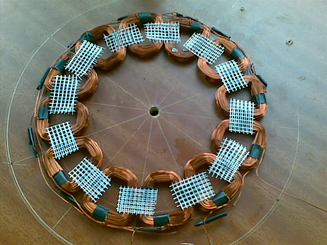

boa noite pessoal cá vai mais umas imagens do meu projecto.

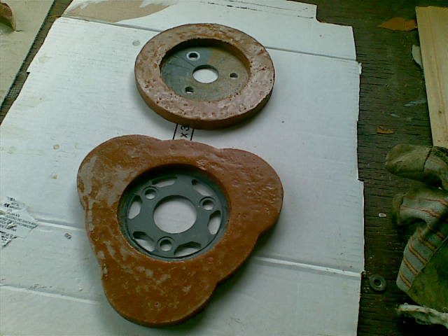

disco metálico com os imans imbebidos em resina com corante amarelo.

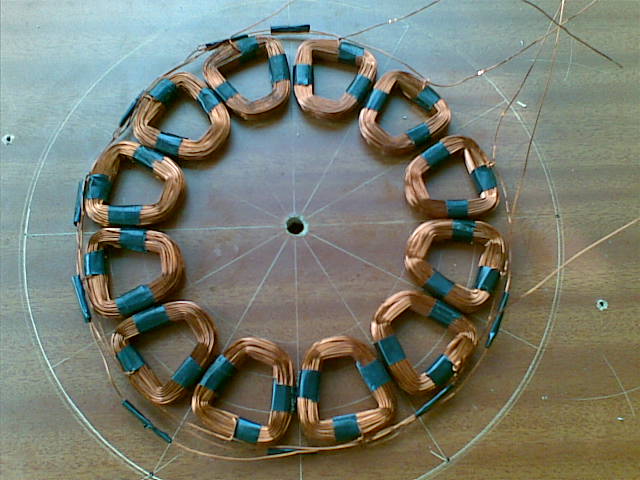

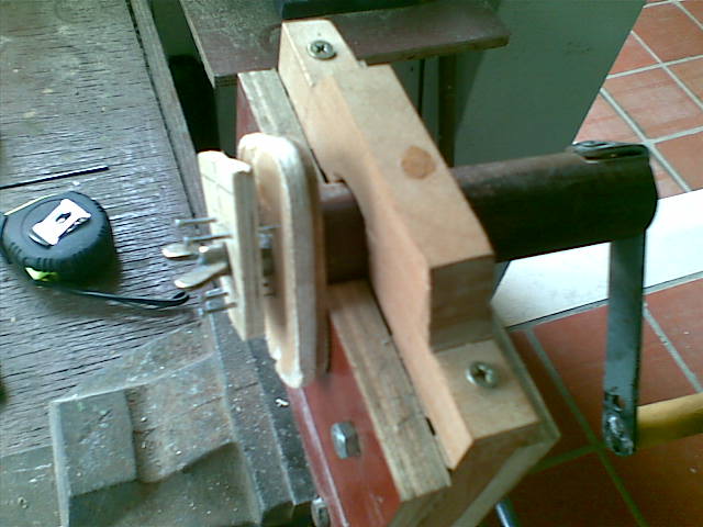

Enrolador para bobines estas com 130 voltas d fio 0,50mm.

boa noite pessoal cá vai mais umas fotos do meu projecto já testei e consegui ás 300r/m 27v, pelo que cosigo atingir com facilidade 12v, penseu conssegui mais porque com uma só bobine de teste consegui 3v, pensei que era só somar e ainda por cima liguei em estrela o que me daria mai voltagem, mas ficou aquem das minhas espectativas, mas peso ser o suficiente para carregar baterias de 12 v, testei também com carga de 12 v e é ai que a porca torce o rabo pois é precisa alguma força para conseguir putência, pelo que vou precisar de umas boas pás algém me pode calcular o tamanho das pás, as polis tem 15,5cm de diametro, com 16 imans por poli, e 12 bobines de 130 enrolamentos de fio 0,50.ob boa noite. hoje não consigo postar as ditas imagens fica para amanhã

[/[url[img]http://img390.imageshack.us/ ... .jpg[/img]
acabei hoje as bobines, por isso demorei um pouco
fio utilizado o,60
em estrela ficam sempre 14 bobines em serie,7+7 o que daria 61,18 voltes a 200 rpm, mas vou ter algumas perdas por desfazamento entre os dois grupos de bobines
como não sei o resultado final vou deixar fios para ligações em estrela e em triangulo
