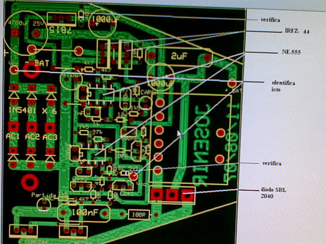

mais uma dúvida o quadrado grande que está situado à direita da placa é para o transformador?, podes dizer-me quais são as medidas reais da placa de ci.

boa noite já decobri os cis, mais umas dúvidas o quadrado grande á direita do ci é para colocar o tranformador? qual é otamanho real da placa? brigado.

carioca Escreveu:boa noite já decobri os cis, mais umas dúvidas o quadrado grande á direita do ci é para colocar o tranformador? qual é o tamanho real da placa? brigado.
o tamanho da placa é 86 x 90mmm. o quadrado à direita é para o transformador sim, mas observe que na verdade ele é apenas um indutor, pois possui apenas um enrolamento. enrole 21 espiras de fio 25 awg em 3 pernas (3 fios paralelos) e ligue o inicio da bobina no primeiro pino e o final no ultimo pino do transformador, os unicos pinos que recebem trilhas no circuito impresso. este enrolamento não é crítico, pode ter umas três espiras a mais ou a menos e o fio pode ser um pouco mais grosso. o transformador tem as medidas aproximadas de 34x30x13mm e tem que ser de ferrite. pode ser retirado de uma fonte de pc (o transformador maior da fonte). para desmontá-lo: coloque em uma panela com água o suficiente para cobrí-lo, cozinhe por 5 minutos e em seguida, com a ajuda de dois alicates separe as duas peças do núcleo, com ele ainda quente.

carioca Escreveu:desculpa lá o josemir mas tens que ser mais práctico e menos técnico pois como já disse entendo pouco de electrónica, gostava é que me aranjasses um desenho do circuito com os valores de todos os componentes, pois há omissões na ci,quanto ao transformador não entendo essa das três pernas, porque se calhar não estou a ver o núcleo de ferrite que usas-te. estou decidodo a realizar este projecto, mas acho que vou ter bastantes dúvidas.obrigado.
no desenho da placa de ci do regulador existem poucos componentes sem nome, somente aqueles que achei não serem necessários por serem totalmente diferentes dos demais e também por estarem todos com nome no esquema elétrico que já publiquei antes:
1) os dois ci´s 555, porque de ci´s só existem eles.
2) o transformador, porque também é único
3) a ponte de diodos sbl2040 (tem três pinos qadrados e está ao lado do transformador, ligada a um de seus pinos), também é única.
recomendo que veja a lista de componentes que publiquei anteriormente e o esquema elétrico. mesmo alguém com muitos conhecimentos em eletrônica não monta um circuito olhando apenas para o desenho da placa de ci.
onde você vê uma linha amarela ligando dois pontos (como no pino - bat), isto é um jumper, um pedaço de fio.
sobre o bobinamento do transformador: corte três pedaços de fio 25 awg com aproximadamente 2 metros de comprimento e junte os três, fazendo um só fio de 2 metros. para melhor rendimento prenda uma das pontas e gire a outra para torcer o fio. observe a figura do transformador de ferrite de fonte de pc. na parte de cima dele sai um fio com a mesma técnica de construção que fazemos o nosso: com várias pernas de fio torcido. no caso deste da foto, tem 5 fios torcidos.

boa noita tenho mais ums dúvidas, conforme o desenho que vou postar, será que está correcto.os led verde indica o inicio da carga e o led vermelho a carga completa, como é que posso sabeer que o circuito ficou a funcionar correctamente?

carioca Escreveu:boa noita tenho mais ums dúvidas, conforme o desenho que vou postar, será que está correcto.os led verde indica o inicio da carga e o led vermelho a carga completa, como é que posso sabeer que o circuito ficou a funcionar correctamente?
o led carga indica que a bateria está sendo carregada e deve ser verde, e o led vm, que na placa de ci está idenificado como "partida" indica que a tensão do gerador está abaixo de 14v e está sendo elevada. este led deve ser vermelho, se ele estiver apagado, ou o gerador não está fornecendo tensão de pelo menos 6v ou já está fornecendo tensão maior que 14v.
o primeiro "verifica" na parte de cima que está identificado na placa como 4001 é um diodo 1n4001 ou diodo de silício equivalente para 1a.
os dois pontos em "identifica isto" que na placa aparece como vcc devem ser ligados por um fio, o de cima, ligado aos diodos é a tensão retificada do gerador e o outro, que está ligado ao diodo zener de 5,1v é a tensão de referência que entra no ci 555 encarregado de elevar a tensão.
o último "verfica" é o próprio diodo zener de 5,1v já referido.
os dois ci´s 555, o sbl2040 e os irfz44 estão corretamente identificados, observe que na parte de baixo existem mais dois irfz44.
para testar se o regulador de tensão está funcionando ligue uma lâmpada de 12v entre os pinos - bat e + vcc e ligue uma fonte de 6 a 9v nos pinos ac1 e ac2. se tudo estiver correto:
1) os dois leds acenderão
2) a lâmpada acenderá
3) a tensão na lâmpada deve estar em +- 14v
mas para verificar melhor, só ligando nos pinos ac1, ac2, ac3 os fios do bobinamento do gerador e usando um motor em diferentes velocidades para movimentá-lo e observar melhor como se comporta.

muito obrigado josemir mas o que eu pretendia em relação aos diodos era saber se a posição anodoto - catodoto estava correcta.

carioca Escreveu:muito obrigado josemir mas o que eu pretendia em relação aos diodos era saber se a posição anodoto - catodoto estava correcta.
os diodos sempre têm uma cinta marcando o catodo, mas por um motivo qualquer não aparece a cinta no desenho. o 1n4001 tem o catodo (lado da cinta) ligado ao ci 7815 e o zener de 5,1v tem o catodo ligado ao terminal vcc.

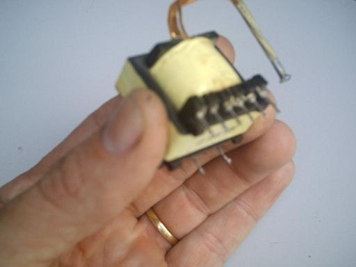

boa noite malta tenho uma dúvida com o regulador de tensão, já tenho alguns componentes para iniciar o projecto mas agora surgiu-me um precalço já aranjei o transformador e qeria saber como é que ele se desmonta, o que é que vou separar, não tens a foto do aspecto final, pelo que pude perceber só fica a base com o núcleo onde está o enrolamento, falas en separar as duas peças... outra dúvida saquei o diodo fast, maas a referência dele é sbl1040, será que dá ou terei que procurar outra fonte, o que arranjei tem tres pernas, necessito de dissipador de calor.

carioca Escreveu:boa noite malta tenho uma dúvida com o regulador de tensão, já tenho alguns componentes para iniciar o projecto mas agora surgiu-me um precalço já aranjei o transformador e qeria saber como é que ele se desmonta, o que é que vou separar, não tens a foto do aspecto final, pelo que pude perceber só fica a base com o núcleo onde está o enrolamento, falas en separar as duas peças... outra dúvida saquei o diodo fast, maas a referência dele é sbl1040, será que dá ou terei que procurar outra fonte, o que arranjei tem tres pernas, necessito de dissipador de calor.
o transformador pode ter o núcleo em forma de dois e ou um e e um i. faça como já disse anteriormente: ponha o trafo em uma panela com água o suficiente para cobrí-lo e leve ao fogo para cozihnar por quatro minutos. com ele ainda quente pegue com dois alicates, um na parte de cima e outro na parte de baixo e puxe uma peça para cada lado. independente do formato as peças vão se separar. ele é colado com uma cola que amolece quando está quente, mas se esfriar você não consegue desmontar. no final ficam três peças: o carretel e as duas peças do núcleo.
para o seu gerador o sbl1040 serve, pois como o nome diz ele é de 10a/40v, mas não deixe de pôr um dissipador de calor. ele tem três pernas mesmo, como um transistor de potência, pois são dois diodos no mesmo encapsulamento.

boa noite forum,já comprei todos os componentes, massurge-me varias duvidas. o condensador electrolitico de 1000 mf, que se encontraem cima do lado direito do ci , é de 25v ou de 16,pois no esquema de ligação postado, aparecem dois com 25v, um ligado ao lm 7815, e outro ligado a um condensador referido no ci como (2mf), que penso ser de poliester dado o sseu tamanho,e cujo valor no esquema de ligação é de 100nf não será de 1mf 250v estou baralhado.

sobre os capacitores eletrolíticos, todos são para 16v, exceto o de 4700 uf, pois ele é o único que está ligado direto ao gerador, todos os outros vêm depois do regulador 7815, logo recebem tensão de máximo 15v. se você ver que pode o gerador produzir mais que 25v, altere o de 4700uf para 35v, mas deixe os demais de 16v.
o capacitor de 2uf é de poliéster de pelos menos 100v.
sobre os resistores não há problema se usar de 1/4w, importa apenas os valores das resistências. o resistor de 100r pode ser 2w no caso de um gerador de baixa potência. observe se ele não vai aquecer, se aquecer deve usar um maior.
não recomendo usar ventilador para refrigeração, primeiro porque não precisa e segundo porque vai gastar energia desnecessariamente. se fosse usar um ventilador seria no dissipador dos transistores irfz44. aliás esqueci de dizer que são necessários dois dissipadores de calor para os dois pares de irfz44, mas não precisam ser grandes, qualquer pedaço de alumínio serve.
os capacitores cerâmicos realmente estão duplicados na lista de material.
