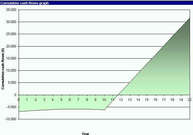

existe um software gratis muito bom , que se pode entrar com essas variaveis todas, desde financiamento, taxa de juros, impostos , etc,
http://www.retscreen.net/ang/home.php
apenas tem que deixar o e-mail , faz uns gráficos bonitos e tudo
monica, quanto aos consumos de energia, se gosta muito de cozinhar , esta explicado !! "não se fazem omeletes sem partir ovos"
a imagem mostra o balanço liquido de uma instalação de 3,6 kwh , com um custo de 30 500 € , financiado a 75% , com uma taxa de 12%, a 10 anos , a inflação está nos 12% , requeria um investimento inicial de cerca de 6 000€.
pode-se ver o gráfico mais ou menos estável até aos 10 anos, ou seja o dinheiro que se recebe dá pra pagar o empréstimo, e findo o empréstimo ao fim dos 10 anos, começa a subir.
atenção, estas contas fogem um pouco da realidade já que está a contar que toda a produção seja entregue à rede de energia, a prdução anual seria 7 400 kwh
