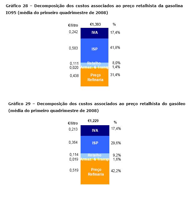

Re: Porque a gasolina é mais barata que o gasóleo.
retirado do relatório da autoridade concorrência
- preço detalhado combustiveis
- preço combustiveis.JPG (31.85 KiB) Visto 2941 vezes
pois eu já desconfiava disso, dai a dúvida, portanto os camionistas em vez de andarem a paralisar o pais e em manifestações, deviam sim fazer um grande agradecimento aos consumidores de gasolina.
a gasolina é mais barata que o gasoleo apenas devido á carga fiscal.
no gasoleo gasta-se mais energia na refinação, pois são necessarias temperaturas mais altas e o transporte é mais caro (ainda que ligueiramente), porque o gasoleo é um pouco mais denso que a gasolina. o gasoleo é ainda menos abundante que a gasolina, de um barril de petroleo retira-se em volume 50% de gasolina e apenas 15% de diesel.
a carga fiscal no gasoleo é menor porque os transportes são essenciais ao país (como se tem visto), e os transportes usam todos gasoleo. a aplicabilidade de gasolina a transportes é errada porque os motores a gasolina com a mesma cilindrada consomem mais e produzem menos binario.
o problema, segundo a tendencia dos ultimos 3 anos, é que o preço do diesel ultrapassa o preço da gasolina já no próximo ano, o que promete mais do mesmo que vimos nos ultimos dias...
