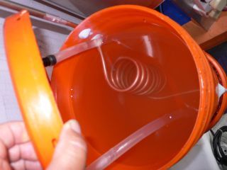

hoje foi um dia bom para mim consegui recuperar cerca de 6 litros de metanol em cerca de 40 litros de glicerina.
não ultrapassei os 90ºc
a cuba é fechada
e a serpentina está mergulhada num balde com tampa de 20 litros (tenho que aumentar para dois baldes) porque o sistema é de recirculação e aqueceu um pouco.
já decantei quase toda a glicerina
e amahã depois de arrefecer penso recuperar também algum bio.
a cuba é fechada

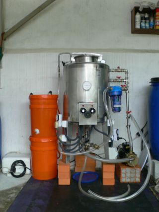

reactor novo
- Reactor NOVO.jpg (34.76 KiB) Visto 6264 vezes

boas carlospoças
podias explicar passo a passo como recuperas o metanol?
pela foto do reactor é basicamente igual ao meu, só com pequenas diferenças de pormenor e portanto, possivelmente tambem eu, com alguma ajuda vou tambem conseguir recuperar algum metanol.
é que eu já fiz uma tentativa para recuperar metanol, aquecendo o glicerol e o resultado foi que ao aquecer aumentou tanto de volume ( tal quando se ferve o leite, este aumenta muito de volume e sai do recipiente) que deitou por fora do reactor e eu tive de parar com a tentativa.
obrigado e bom domingo

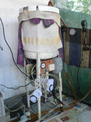

como complemento não podia desprezar o meu primeiro reactor concebido e idealizado com tudo o que aprendi com novaenergia.
e que envio.
assim como o 2º reactor depois de muito, (muito ,muito )ler e aprender e ainda não saber tudo lá o montei e ainda estou a aprender a trabalhar com ele.
quero também agradecer ao luciano a pachorra que teve comigo ontem ao ensinar-me a colocar as fotos no forum.
do carlos
e que envio.
do carlos
- O Meu primeiro Reactor
- O Meu Primeiro(AMOR) reactor.jpg (37.72 KiB) Visto 6231 vezes

que pelintra que eu me sinto depois de contemplar o reactor do mestre carlos poças!
desculpem, mas depois de apagar para aí umas cinco vezes o início desta resposta, foi a mais justa que encontrei e que estivesse de acordo com o que me vai na alma.
em primeiro lugar parabéns pelo belo reactor que agora nos permite comtemplar.
depois gostaria de recordar que o sr. carlos poças já nos presenteou com um protocolo de elevado gabarito que trata justamente de obter um bom bio com uma poupança considerável de metanol e ainda com um método de pré-limpeza do bio para ser depois lavado que poupa agua e chatices comemulsões.
se há quem apregoe que descobre mundos e barafundos e não quer partilhar por está à espera que outros investiguem por eles para depois colher os resultados aqui no forum, por outro lado há quem experimente e partilhe experiência de forma tão sublime que quase passa despercebida, por isso, não posso deixar de expressar a minha admiração pelo mestre carlos poças.
o metanol é um produto indispensável na produção de biodiesel.
o seu preço está sempre a subir devido à elevada procura dos ultimos tempos.
existe dificuldade em arranjar este produto em alguns locais.
por isso a poupança toma uma importância relevante.
o metanol contido na glicerina depende em grande parte de vários factores como seja:
-a percentagem de metanol que entra na reacção.
-a conversão obtida, quanto maior a conversão menos metanol livre no final.
-o metanol que evapora durante a reacção, cuba fechada com recirculação de oleo/bio por bomba é o melhor não havendo qualquer perca se o reactor estiver equipado com um condensador de vapores.
obter 6 litros de metanol a partir de 40 litros de glicerina parece-me razoável tendo em conta que utiliza percentagens baixas de metanol à partida e a temperatura não ultrapassou os 90ºc durante a destiulação, a partir desta temperatura o alcool que ainda separa já é pouco e é o que fica com a maior percentagem de agua.
se não usou agua de paragem, esse metanol deverá estar acima de 98% se o oleo usado tambem estava bem seco.
já obtive o dobro disso mas usando 25% de metanol na reacção e com a temperatura da destilação indo muito alem disso.
depois de a glicerina arrefecer fica feita numa especie de sabonete e não separa mais bio.
refiro tambem que o bio, depois de separada a glicerina, tambem dá algum metanol se for aquecido até 90ºc, mas em menor quandidade por litro do que a glicerina.
um forte abraço.

CarlosPoças
- Mensagens: 180
- Registado: sábado nov 25, 2006 5:26 pm
- Localização: GAIA
Re: Recuperar metanol
-egasegas Escreveu:boas carlospoças
olá
amanhã envio foto do meu 2º reactor já na ultima versão (vestido com roupa de inverno) lã de vidro revestido a aluminio.
a minha primeira tentativa de destilar o biodiesel deixou-me bastante desiludido.
porque consegui apenas umas gotas de metanol(tipo copo pequenino de bagaço) na altura consultei na nete varios formatos de alambiques e reparei que a ligação do corpo(reactor) ao destilador(no meu caso serpentina-envio foto)era tipo cachimbo,começa largo e acaba fino.será que é ai que está o problema? não-após consulta ao destilador do rede baron reparei na foto e na roupa exterior que o mesmo ostentava-e uma dica que a parte de cima do reactor ,teria que ficar a descoberto para facilitar a condensação e assim o fiz.
o teste seguite foi feito com glicerina e não biodiesel e que resultou em pleno.
1º passo :como a glicerina já tinha cerca de um ano em garrafões de 5 litros
rasguei os ditos e verti para uma vasilha de lata com o fim de os passar a liquido com a ajuda de uma serpentina eléctrica.
desta maneira não danifico a resistência que se encontra dentro do reactor.
-o reactor é fechado e de bica aberta pressão nula
aqueço a 70ºc e nada
a partir dos 75ºc commeça a pingar
desligo a resistência
começa a abrandar
e volto a ligar a resistência
volta a não pingar e sim a correr um fio continuo de metanol
ouço talvez ferver e desligo a resistência
quando começa a abrandar o fio de metanol
volto a ligar
isto até aos 92ºc.
li que podemos ir até aos 120ºc
também estou a aprender espero ter ajudado-se não fui bem explicito pergunta novamente e dá noticias.
cuidado pôe mascara e vê se o sítio e bem arejado.
a certa altura senti cheiro a metanol no ar e liguei uma ventuinha direccionada para a bica e funcionou.
não facilites nunca não ligues interruptores -não fumes
proteje_te ~há muitos meses ao fazer o metoxido originei uma explosão seguida de incêndio - foi complicado
vai em frente.
carlos

olá
como prometido envio foto da serpentina
carlos
carlos
- Serpentina.jpg (39.45 KiB) Visto 6223 vezes
- Serpentina.jpg (39.45 KiB) Visto 6225 vezes
Amo os Cães Adoro o BTT e Gosto da Natureza (Sócio nº22)
