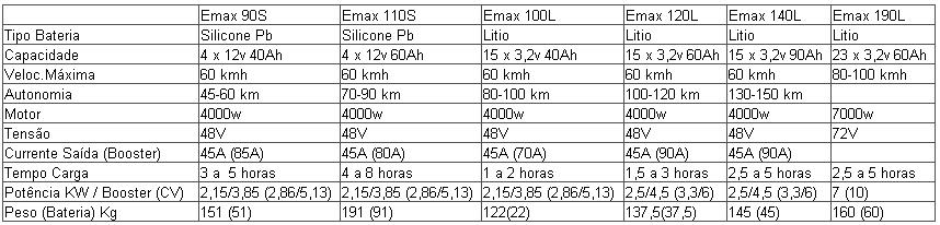

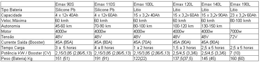

fiz uma tabela comparativa sobre as emax, reparem bem na diferença quando se usa baterias de lítio em vez das de chumbo, claro que os preços também são outros, mas definitivamente só as de lítio podem seguir em frente.

bom comparativo.... a emax100l parece ser um bom compromisso.
