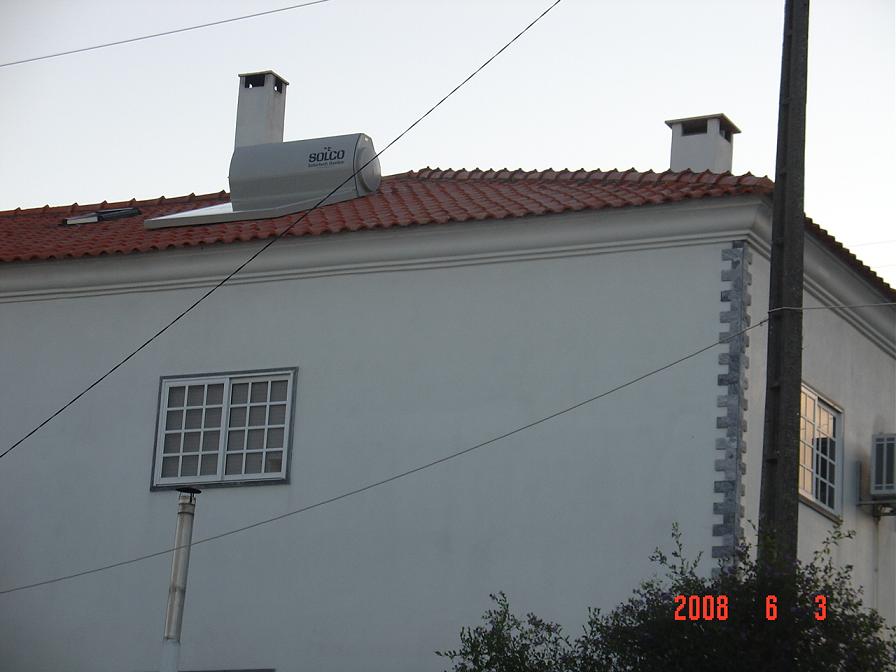

hoje montaram o painel, como eu escolhi um de 300 lts e a marca que eu escolhi o painel é inteiro, eles tiveram que usar uma grua.
falta montar a parte da canalização (o canalizador n veio) que será feita na sexta feira.
parece que ao fim de 4 meses, vou ter um sistema aqs.
como disse num dos posts iniciais, irei tentar manter actualizado o tópico para ajudar quem pensa adquirir paineis.
o meu objectivo principal é o de reduzir as bilhas de gas pluma que gasto (4 por mes no inverno e 1 no verão) para menos de metade e reduzir drasticamente a electricidade, pois o que tenho em casa que gasta mais são as 2 maquinas de lavar (roupa e loiça) que trabalham 2 a 3 vezes por semana, pois somos 5 a sujar (as crianças então nem falo...), irei ligar a agua do painel ás maquinas com uma torneira misturadora e pouparei pelo menos luz em 6 meses do ano, no restante e como a agua possivelmente não chegará para tudo, continuarei a usar o esquentador a gas para banhos sempre que precise de um empurrazinho e a bi.horária nas maquinas p poupar a agua quente no inverno.
fotos da colocação:
Re: Chegou a hora?
Enviado: terça jun 03, 2008 9:40 pm
por Master
mais:

que inclinação tem o teu telhado?
Re: Chegou a hora?
Enviado: quarta jun 04, 2008 8:48 pm
por Master
olá
sobre isso a pergunta que fiz foi essa, se o telhado tem boa inclinação? e se estava orientado para aproveitar ao máximo o sol no inverno? e o vendedor só disse que é superior a 37º, n me deu um valor certo e que está para uma optimização em +- março.
no entanto falou que se eu quisesse uma determinada inclinação que eles tinham um suporte vendido á parte para tal, só que neste momento tou tesooooooo.
o vendedor disse também que o painel dessa marca pode estar quase deitado, mas pronto....é vendedor só pode dizer bem do produto
o painel ainda n está ligado á canalização, com sorte sexta está tudo pronto.
neste momento só tem meio colector com agua, pois disse que sem agua, o calor dentro é muito e pode distorcer o plastico.
