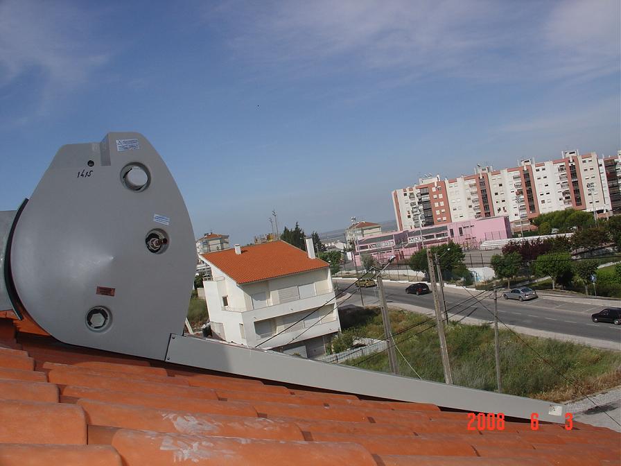

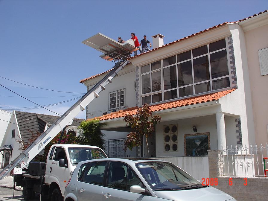

olá novidades para o diário
hoje montaram o painel, como eu escolhi um de 300 lts e a marca que eu escolhi o painel é inteiro, eles tiveram que usar uma grua.
falta montar a parte da canalização (o canalizador n veio) que será feita na sexta feira.
parece que ao fim de 4 meses, vou ter um sistema aqs.
como disse num dos posts iniciais, irei tentar manter actualizado o tópico para ajudar quem pensa adquirir paineis.
o meu objectivo principal é o de reduzir as bilhas de gas pluma que gasto (4 por mes no inverno e 1 no verão) para menos de metade e reduzir drasticamente a electricidade, pois o que tenho em casa que gasta mais são as 2 maquinas de lavar (roupa e loiça) que trabalham 2 a 3 vezes por semana, pois somos 5 a sujar (as crianças então nem falo...), irei ligar a agua do painel ás maquinas com uma torneira misturadora e pouparei pelo menos luz em 6 meses do ano, no restante e como a agua possivelmente não chegará para tudo, continuarei a usar o esquentador a gas para banhos sempre que precise de um empurrazinho e a bi.horária nas maquinas p poupar a agua quente no inverno.
fotos da colocação:
fotos da colocação:

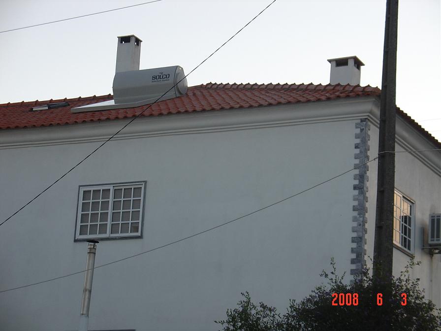

Re: Chegou a hora?
olá
sobre isso a pergunta que fiz foi essa, se o telhado tem boa inclinação? e se estava orientado para aproveitar ao máximo o sol no inverno? e o vendedor só disse que é superior a 37º, n me deu um valor certo e que está para uma optimização em +- março.
no entanto falou que se eu quisesse uma determinada inclinação que eles tinham um suporte vendido á parte para tal, só que neste momento tou tesooooooo.
o vendedor disse também que o painel dessa marca pode estar quase deitado, mas pronto....é vendedor só pode dizer bem do produto
o painel ainda n está ligado á canalização, com sorte sexta está tudo pronto.
neste momento só tem meio colector com agua, pois disse que sem agua, o calor dentro é muito e pode distorcer o plastico.
Master
- Mensagens: 718
Re: Chegou a hora?
pronto e a funcionar.
a ligação da agua foi feita ás 18h30 e já com pouco sol sobre o painel e com a agua que o painel tinha para n empenar (+- 100 lts), posso dizer que tomamos todos banho de duche (5 pessoas) e a agua ainda tá quente.
a resistencia está desligada e irei ter se necessário o apoio do esquentador no inverno.
para as primeiras horas estou muito satisfeito, tirando o cheiro que a agua deita.
mudei também a bilha de gás para uma nova e irei ver o tempo que dura no verão, antes gastava 1 bilha e meia +-.
só não ficou feita a ligação ás maquinas da roupa e loiça que o canalisador n fez, tenho de arranjar alguém que faça agora...

agua sai quente demais, o painel deveria ter algo que desse para regular a temperatura de saida, segundo o que tenho só posso regular a temperatura nas torneiras, misturando mais ou menos agua fria.
o único termostato que tem é para ligar a resistencia quando a temperatura baixa dos 60º, mas como tenho a resistencia desligada e como apoio o esquentador, acho que não irei usar esse termostato nunca.
o motor que dá pressão á saída da agua faz algum ruído quando liga e manda a agua com mais força pelas torneiras, o que me leva a ponderar se o vou desligar no verão.
o cheiro da agua ainda é intenso a plastico, mas penso que isso irá desaparecer.
tomei banho de banheira cheia, a seguir o resto da famelga tomou de duche e a agua no fim ainda está muito quente (somos 5), pelo que a capacidade escolhida 300lt foi a ideal.
tenho uma ligação de tubos a pingar, vou tentar dar um aperto.

deviam ter colocado uma misturadora termostática à saída do acumulador, onde confluísse água quente deste, e água fria da rede.master Escreveu: agua sai quente demais, o painel deveria ter algo que desse para regular a temperatura de saida, segundo o que tenho só posso regular a temperatura nas torneiras, misturando mais ou menos agua fria.
