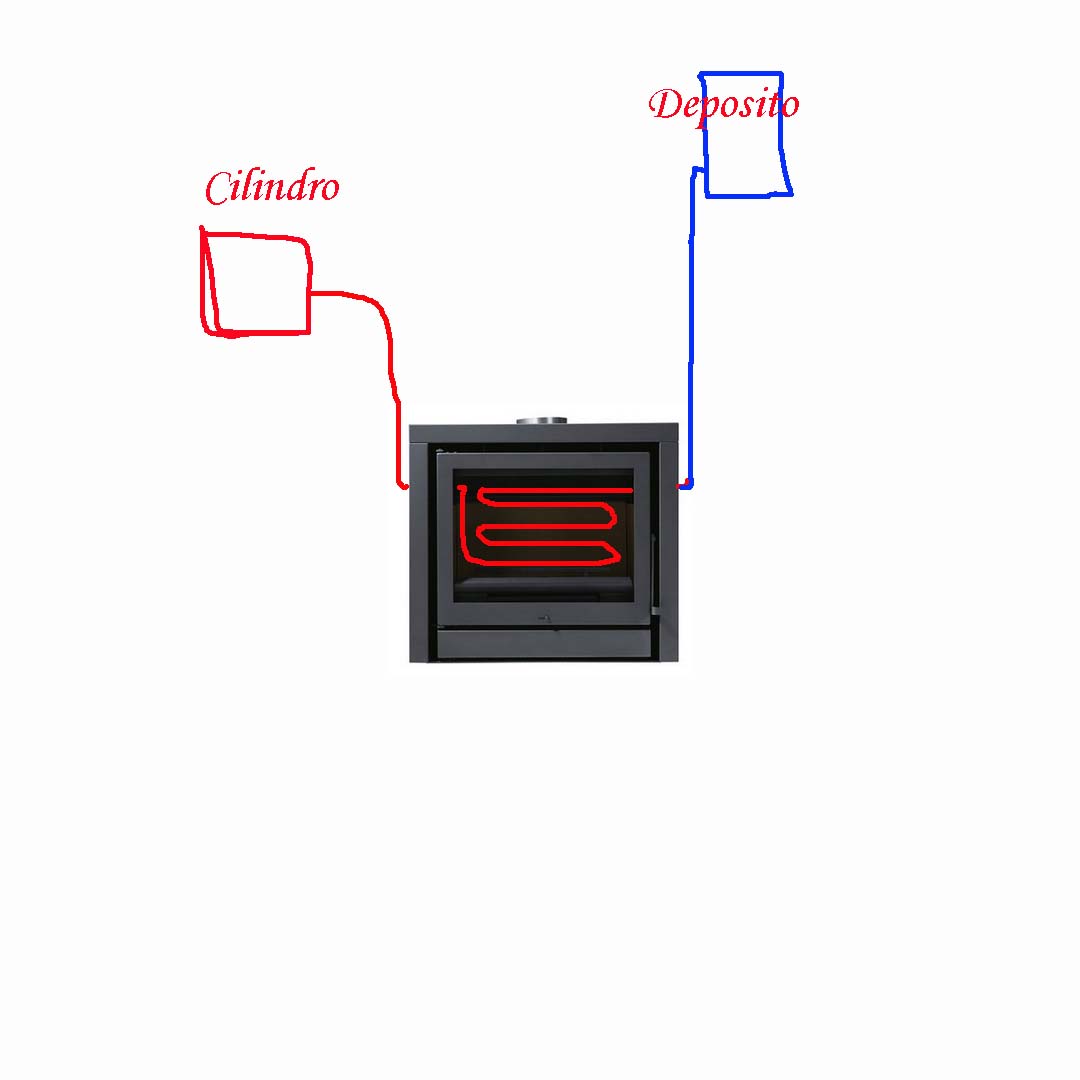

na onda de construir fogão a lenha, queria pedir-vos opinao acerca de converter um recuperador de calor, para aquecer agua para um cilindro. estou a pensar em adquirir um recuperador para nao me ficar muito caro e se desse fazia esta engenhoca.

assim vais provocar uma explosão nos tubos. para começar, deves pensar em dois circuitos. um fechado (primário) que passa no recuperador, com circulação forçada. este passará por um permutador de calor no cilindro (circuito secundário). não te esqueças dos sistemas de segurança: vasos de expansão e provavelmente válvulas de descarga de pressão, bem como backup eléctrico para o caso de falha de electricidade que faça parar a circulação.

ola a acrescentar ao que o orbis já disse relato que por experiência já aqui em casa aconteceu por falta de electricidade a caldeira aqueceu tanto que parecia que alguém andava la dentro a martelar ferro acabando por deitar toda a agua fora (perto de 120ºc) foi um pandemónio valeu que não chegou a pele de ninguém. se queres arriscar fica aqui um esquema que e o que fiz aqui em casa para o aquecimento central e águas quentes sanitárias se houver duvidas pergunta.orbis Escreveu: bem como backup eléctrico para o caso de falha de electricidade que faça parar a circulação.
um abraço
ps.desculpa para não estar a fazer tudo de novo debaixo da caldeira devia ler-se caldeira e não termoacumulador

neste esquema há coisas que não devem ser assim. deve haver circuitos primários e secundários, coisa que lá não existe. a água do painel solar não deve ser aquela que é consumida. deve haver um circuito fechado com circulação e deve haver uma serpentina onde é feita a permutação para o cilindro. este circuito deve ter anticongelante. o mesmo se dever aplicar aos outros circuitos primários. o esquema aqui mostrado, embora engenhoso peca por isto.

olhe que não ... olhe que nãoorbis Escreveu:neste esquema há coisas que não devem ser assim. deve haver circuitos primários e secundários, coisa que lá não existe. a água do painel solar não deve ser aquela que é consumida. deve haver um circuito fechado com circulação e deve haver uma serpentina onde é feita a permutação para o cilindro. este circuito deve ter anticongelante. o mesmo se dever aplicar aos outros circuitos primários. o esquema aqui mostrado, embora engenhoso peca por isto.
talvez não de para perceber mas são circuitos distintos o termoacumulador aqui descrito tem resistência e uma serpentina (circuito primário) e nesse circuito leva liquido daquele dos radiadores adicionado a agua por protecção.

ok. sendo assim, tudo bem.

so falta dizer e não o fiz de inicio que alem do termoacumulador e alimentado o aquecimento central não esta e no desenho mas pode ser adicionado numa tubagem paralela ao circuito primário do termoacumulador.
