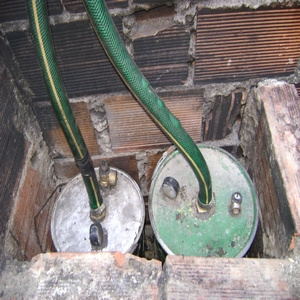

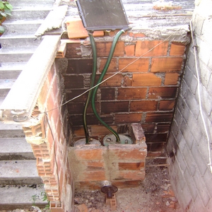

eis aqui as minhas fotos já há muito tempo prometidas.
- As valvulas de segurança tem que ter possibiliade de regular a pressão como pertender-mos.
As valvulas de segurança de quatro bars não servem, as latas começam a inchar, mas não há sinal da valvula actuar. - tn_nova destilaria 005.JPG (99.87 KiB) Visto 41871 vezes

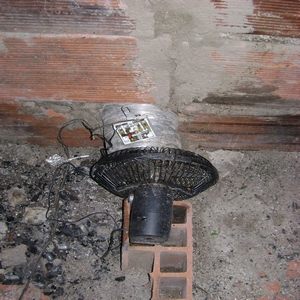

- Esta ventoinha é de dozes voltes de carro.
Este termostato já está adulterado, por tanto nao se fiem neste, mas um termostato de 120 graus já serve . - tn_nova destilaria 009.JPG (96.77 KiB) Visto 41855 vezes

boas carlos
leio com atenção seu post e te digo: parabéns. de forma artesanal, conseguiu fazer uma destilaria com uma coluna de fracionamento, visando enriquecer o teor de alcool.
não compreendi a exata função das 2 latas. numa delas, com certeza está o vinho.e a outra ?
à princípio, a água na forma de vapor, após condensada no radiador, retorna para a mesma lata na forma líquida.
já mediste o teor de alcool do que conseguiste produzir ?
aproveite que já sabes como postar fotos no forum, e enriqueça esse tópico. uma imagem vale mais do que dezenas de posts. acredite.
gostaríamos de ver detalhes, e com os detalhes posso te ajudar com aquilo que sei sobre colunas de destilação.
por exemplo: à medida que a destilação avança, e com o retorno da água para o vinho, essa mistura começa a diminuir sobremaneira o teor alcoolico.
à rigor, quando baixa de 85º gl, desviamos o produto final para um outro depósito, pois o alcool carburante pode ser usado somente acima de 84ºgl. esse alcool, mais pobre, continua a ser destilado até que nada mais pingue. esse alcool pobre, pode ser reunido e feito uma nova destilação, com o seu enriquecimento.
o que fizeste com o radiador é a mesma coisa que ocorre nas colunas de fracionamento.
é interessante colocar um copo adaptado na saída do alcool, onde você possa ir medindo, constantemente o teor alcoolico, para decidir o momento de desviar o alcool mais pobre.
vai postando que eu sigo junto!

boas !
em ambas as latas são para aumentar o deposito, ambas vão destilar beterraba moida.
esta destilaria ainda não está a laborar por falta de materia prima.
a materia prima (beterraba vulgar) ainda está a nascer, contudo fiz uma serie de testes com vinho, e aguardente no qual consegui obter alcool com 85 a 90 graus.
agora eu tenho um enorme problema !... não consigo arranjar beterraba sacarina, nem cana-do-açucar.
onde posso encontrar estes produtos?

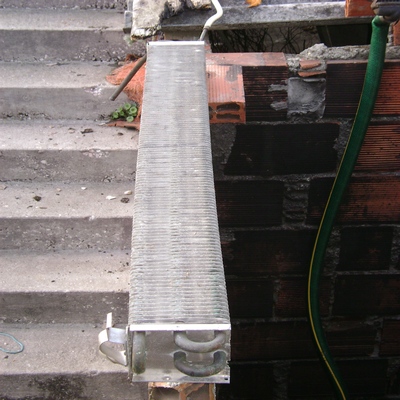

- Esta é mais uma foto do mesmo radiador.
Este radiador foi retidado de uma arca congeladora horizontal . - tn_destilaria 018.JPG (84.88 KiB) Visto 41744 vezes
- Este radiador vai arrefecer os vapores de alcool, tornando em alcool liquido.
- tn_destilaria 006.JPG (89.9 KiB) Visto 41739 vezes
- Esta é a conecção entre o radiador de fraccionamento com o radiador de condensação.
Neste tubo só passa vapor de alcool que posteriormente vai ser arrefecido. - tn_destilaria 007.JPG (103.53 KiB) Visto 41730 vezes

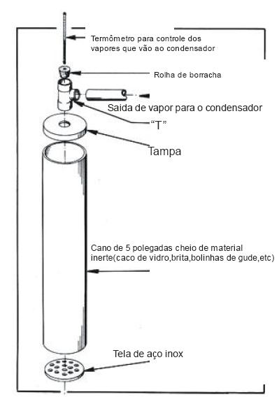

bom, como caldeira peguei a ideia desse opico aqui mesmo.. usa uma panela de pressão... ja vem com o furo pronto "a ideia é fazer pouco mesmo" mas o problema pior bate no nome deste topico... e a coluna de fracionamento... no livro diz que a destilação simples não serve para alcool combustivel. mas e destilando 2, 3 vezes? e com o termometro colocado direto no liquido... "mostro" se não me engano, não teria como saber qual liquido esta destilando primeiro, tipo... a temperatura vai subir ate o alcool começar a evaporar, ai estacionando e após toda evaporação do alcool, subir ate 100ºc para evaporar a agua existente nesse liquido???
para isso o livro me deu uma ideia tambem, de colocar uma pequena coluna com pedras, bolas de gude, algo que impedisse a imediata "subida" do alcool, segue foto do mesmo... oque acham???
