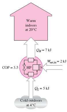

bom ano para todos,
a descrição dos elementos de uma bomba de calor ou o de uma câmara frigorifica é igual pela simples razão de que o principio de funcionamento é o mesmo.
uma bomba de calor tem em regra geral um cop superior a 1, não fazer confusão com a eficiência térmica pois essa nunca pode ser superior a um pois não se cria energia. funcionam desde que a temperatura do exterior não alcance temperaturas negativas.
um cop de 4 ou 5 é perfeitamente normal para uma bomba de calor. ter em atenção que tal como os fabricantes dos painéis solares publicitam rendimentos que na verdade só funcionam em condições ideais provavelmente os fabricantes das bombas de calor fazem o mesmo.

para quem possa ter alguma confusão entre cop e eficiência térmica
deixo uma imagem do meu livro de termodinâmica.

as bombas de calor funcionam mesmo com temperaturas negativas no exterior. o cop é que é drasticamente reduzido.
que livro é esse?

orbis Escreveu:as bombas de calor funcionam mesmo com temperaturas negativas no exterior. o cop é que é drasticamente reduzido.
que livro é esse?
y.a. cengel e m.a. boles, "termodinâmica", mcgraw-hill , já deve de ir na 7ª edição.
cumprimentos.
