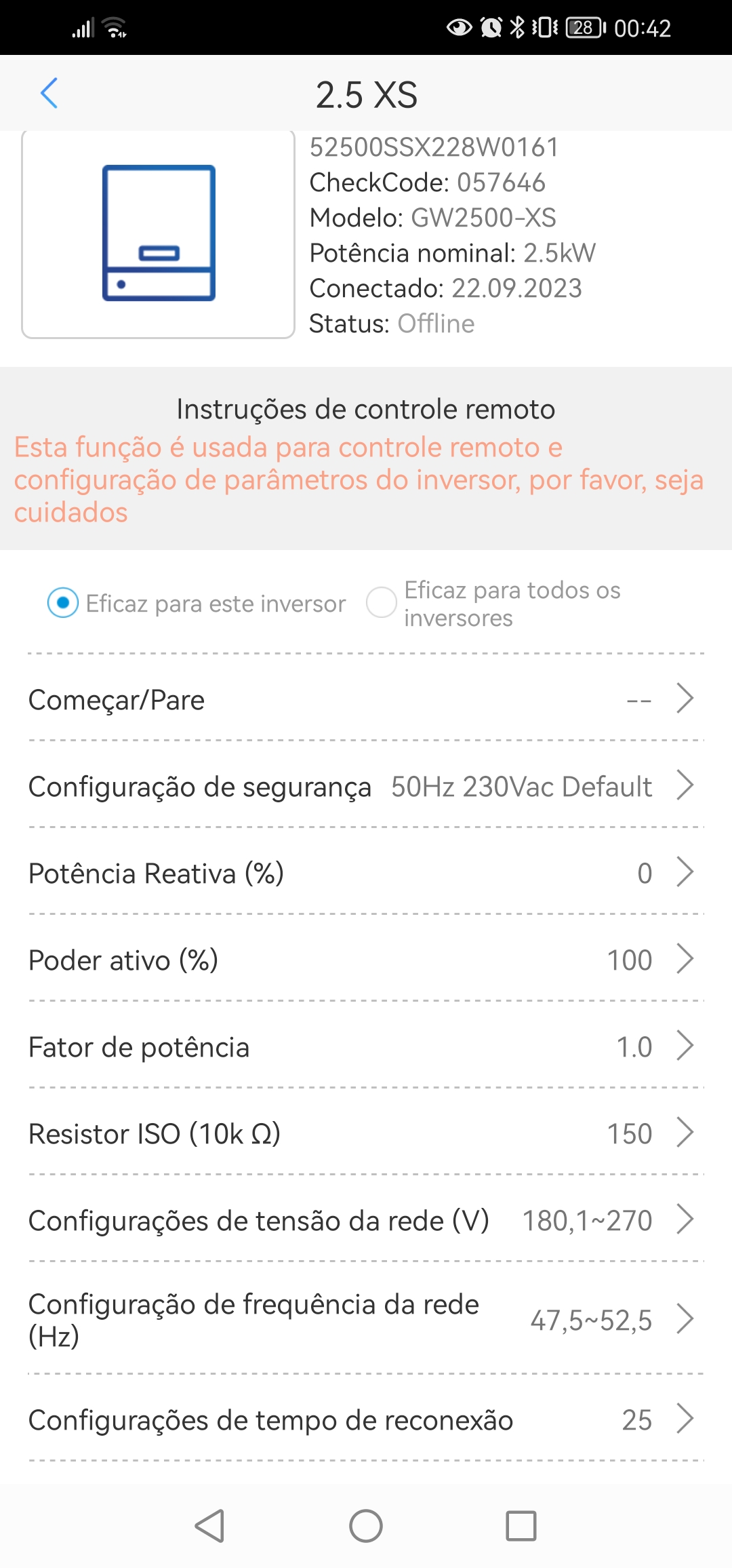

Boa noite,
Estou com um problema idêntico, penso eu...
Tenho um sistema de autoconsumo com um inversor godwee gw2500xs e dois painéis Canadian de 450w e estou a ter problemas com o arranque de manhã.
Ando de volta deste problema com o instalador há já alguns dias e nada...
Por volta das 7:30 vou ver o inversor e está no estado waiting, mas ao desligar e voltar a ligar começa a produzir
A minha questão é, porque raio não estava a produzir antes?
Colega Mix, 3 perguntas?
1 - tem algum set start time configurado no inversor?
2 - quanto tempo tem configurado de reconexao
3 - qual opção meteu na configuração de segurança onde se escolhe o país de instalação?
Deixo em anexo as minhas configurações atuais.
