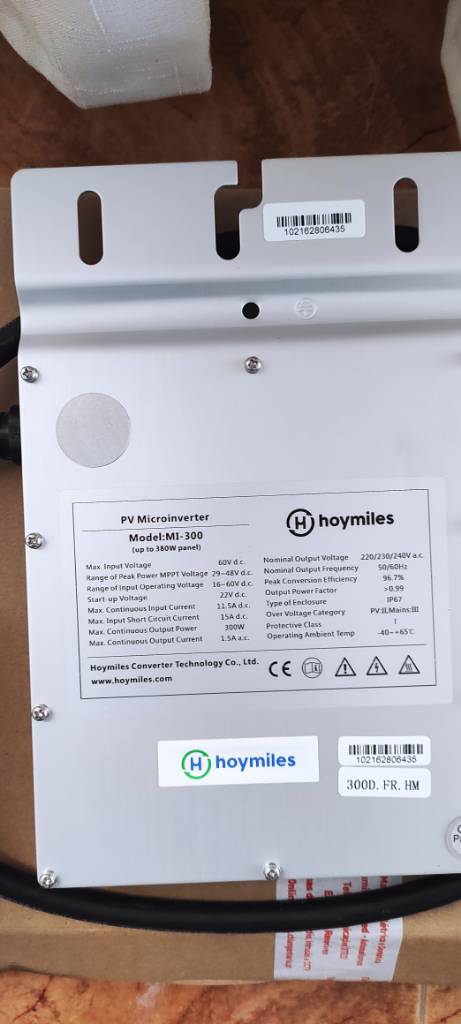

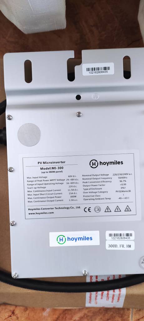

Bom dia pessoal, o kit já chegou e também já tenho confirmação da e-redes que o meu contador está preparado para autoconsumo.
Só tenho um problema, disseram-me que o microinversor não é da APS mas sim Hoymiles. Isto é bom? Já enviei e-mail ao vendedor...

Disseram-me que era APS mas veio um Hoymiles. ...não consegui editar a mensagem anterior com o taptalks

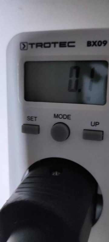

Boas pessoal, já instalei tudo e o painel está a funcionar.
Só tenho uma dúvida, por vezes o medidor de consumo não apresenta a produção durante algum tempo... É normal?
A luz do microinversor pisca verde, ou seja, penso que esteja a funcionar bem...
A maior parte das vezes mostra a produção e por vezes fica 0, 0.1.

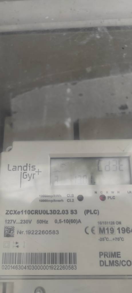

Se esse "por vezes" for relativamente frequente, e caso tenhas um contador que indica de alguma forma a exportação, podes tentar ver se, quando o medidor estiver e indicar "0,1" , o contador indica exportação ou não. Para isso, terás que desligar todos os consumos da casa e, idealmente, ligar consumos que fiquem um pouco abaixo da produção estimada nessa altura. Assim, garantes que ele está a produzir, pois cobre todos os consumos e ainda exporta.
Também podes desligar todos os consumos e fazer o mesmo teste, mas aí ficas sem a noção de está a ser produzido o que é esperado.

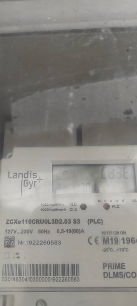

É o P- no contador, certo?
Enviado do meu Redmi Note 9 Pro através do Tapatalk
Quintas2
Colaborador
Colaborador
Mensagens: 1002
Re: Comprar Kit completo ou Comprar e por partes?
Mensagem por Quintas2 »
Certo.

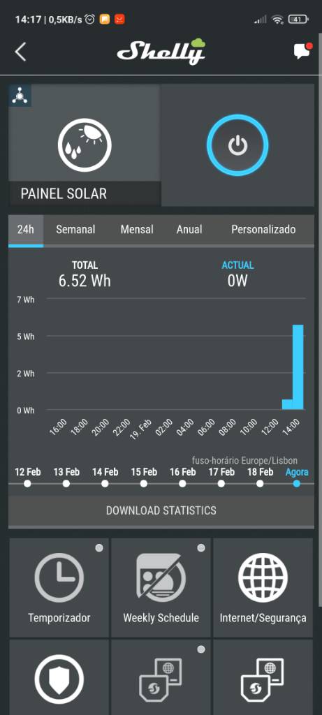

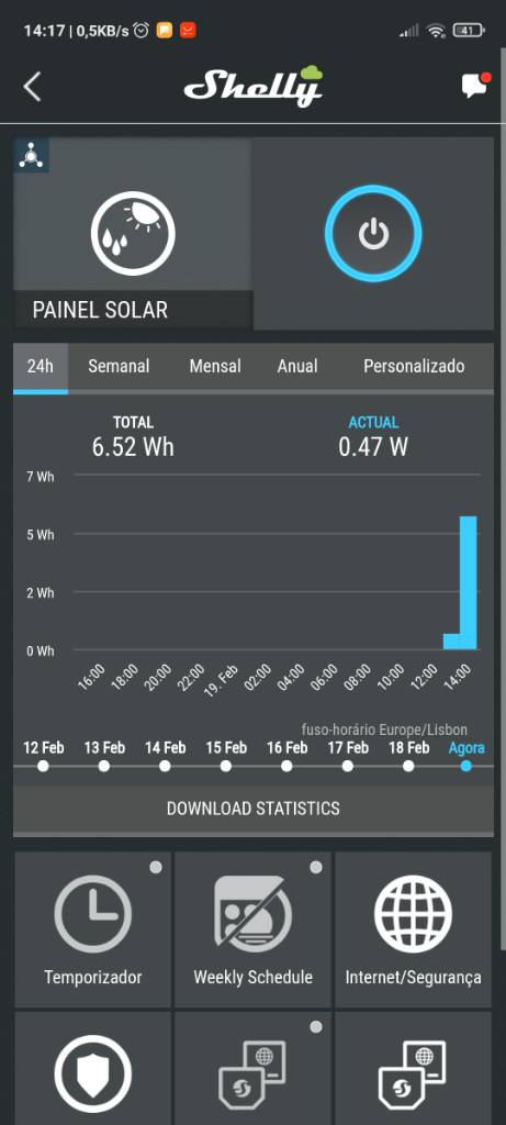

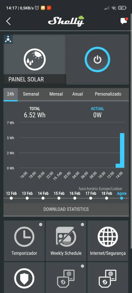

Olá, já fiz o teste. Só deixei o router ligado e o standby de uma TV pequena e aparece assim no contador. Hoje meti o shelly 1pm e a informação é a mesma do outro contador de consumo. O que será que causa isto? Vou ter de accionar a garantia... Passado uns minutos volta a dar informação da produção.
Estranho.

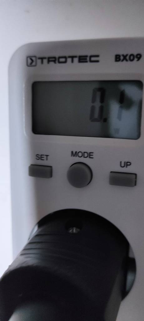

A outra imagem não se percebe

pedroj Escreveu: quarta fev 10, 2021 11:34 am Disseram-me que era APS mas veio um Hoymiles. ...não consegui editar a mensagem anterior com o taptalks
Se compraste APS, não aceites Hoymiles, até porque há diferença de preço.
Eu não conhecia esta marca e APS é uma marca já consolidada.

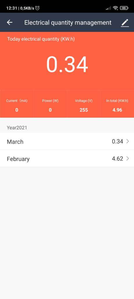

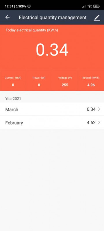

Parece que o problema é a tensão da rede que por vezes é alta e ele apesar de estar a produzir não injecta por questões de segurança. Agora, não sei é se é possível estabilizar a tensão da rede elétrica aqui em casa.

Já estive a medir... Há momentos durante a semana em que a tensão aumenta bastante, a partir dos 255V acontece isso.
Aqui na zona só eu tenho painel.
