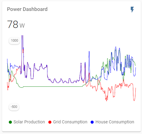

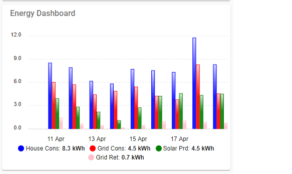

Lagastor
- Mensagens: 26
- Registado: sábado out 23, 2010 1:07 am
Re: UPAC - Autoconsumo com venda de excedente a que empresas?
A questão é mesmo essa... poderiam não ser uns meses.
Ainda por cima estou numa zona fracamente povoada, logo a motivação para investirem aqui e montar infraestrutura de rede inteligente não é nenhuma. Decidi avançar com o pagamento, entretanto já foi instalado e começou agora a reportar os valores diários.
Como tenho a instalação monitorizada com Shellys no Home Assistant, vou conseguir perceber facilmente o que vai ser abatido na fatura com os acertos dos 15 minutos (e descobrir se foi um mau investimento ou não...)
- Energia instantânea
- Untitled1.png (37.76 KiB) Visto 18485 vezes
- Acumulados diários
- Untitled.png (27.06 KiB) Visto 18485 vezes
