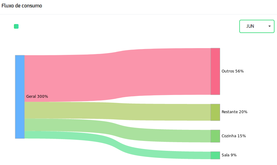

Eu estou satisfeito.
O software tem funcionalidades interessantes e a informação está bem organizada.
Como os sensores são pequenos, consigo controlar vários circuitos e tenho um nível de informação que é difícil ter apenas com um sensor no interruptor geral.
Deixo mais umas imagens:

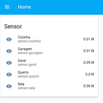

Está feita a integração com o Home Assistant.
Segui o exemplo que está no site.
Ainda tenho que melhor apresentação mas ficou assim.

Enviado: quinta jul 18, 2019 9:15 am
Epa muito bom, eu que ando as turras com as camaras xiaomi e tal... foi facil fazer?
Já vou mandar vir um Pi para centralizar a coisa e por fim quem sabe esses sensores cheiram me!

l_neves Escreveu: quarta jul 17, 2019 1:12 pm Está feita a integração com o Home Assistant.
parece bem, importas-te de por uma foto de como ficou o quadro?
