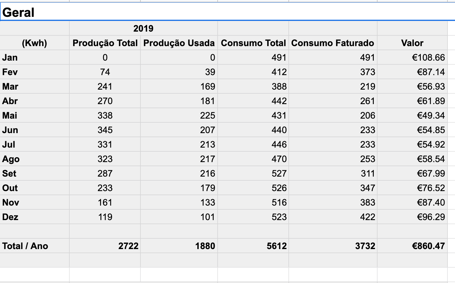

...1 Ano depois do inicio do projeto 😀👍 Resumo de produção e poupança
Video: https://youtu.be/PVOwupyf_XE
Fica também 1 das tabelas gerais, mas no video explico melhor e mostro em mais detalhe.
Espero que ajude !! 👍
