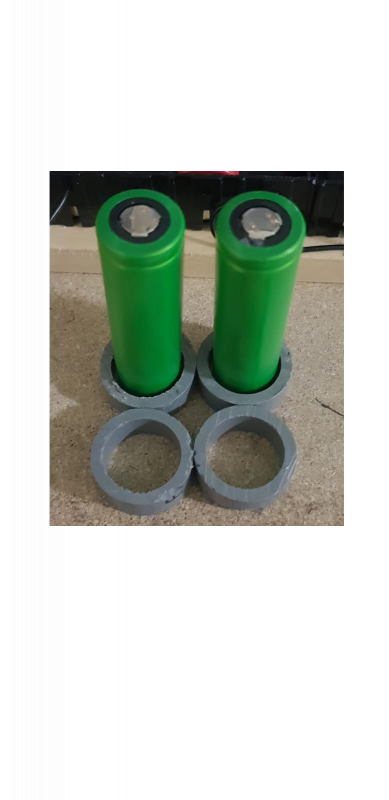

No outro dia comprei um kit da vruzend para brincar, mas não o usaria para um pack desta dimensão.cuttysark76 Escreveu:Há sempre isto para quem não quer soldar:
https://vruzend.com
Da minha (curta) experiência, para além de ser caro, o encaixe é traiçoeiro (deixa muitas dúvidas se é preciso pressionar mais) e o contacto por vezes falha (basta uma mola mais 'dobrada' e já não faz contacto)...
Mas é porreiro para experimentar, tenho uma outra aparafusadora para a qual vou fazer um pack com o kit da vruzend.

Esses suportes servem para packs de baterias para bicicletas, skates... para packs grandes é possível usar os mesmos mas não esquecer que com isso é impossível de colocar fusíveis pois os mesmos são soldados e torna a estrutura mais pesada que o necessário além de um enorme acréscimo de preço!
O jmlflorencio já explicou a sua experiência pessoal, uma ideia que eu tinha era essa, mas acabei por procurar os vídeos hoje e encontrei que os problemas de montagem devem-se à não assemblagem segundo as instruções.
Portanto a minha conclusão para o sistema da VRUZEND, bom para baterias simples, não aplicável em sistemas complexos por grande aumento de preço e impossível de colocar fusíveis.

Olá a todos, bom dia
Segue aqui um pequeno update:
Pretendo utilizar estes suportes que me continuam a parecer bem neste teste que efectuei.
Deixo aqui também uma compilação de pesquisa que fiz num outro fórum há uns tempos que pode ser muito útil para avaliar de imediato as 18650 que valem a pena testar ou não. Servindo também após teste para verificar a percentagem de vida restante das pilhas recuperadas.
Boas amperagens a todos
