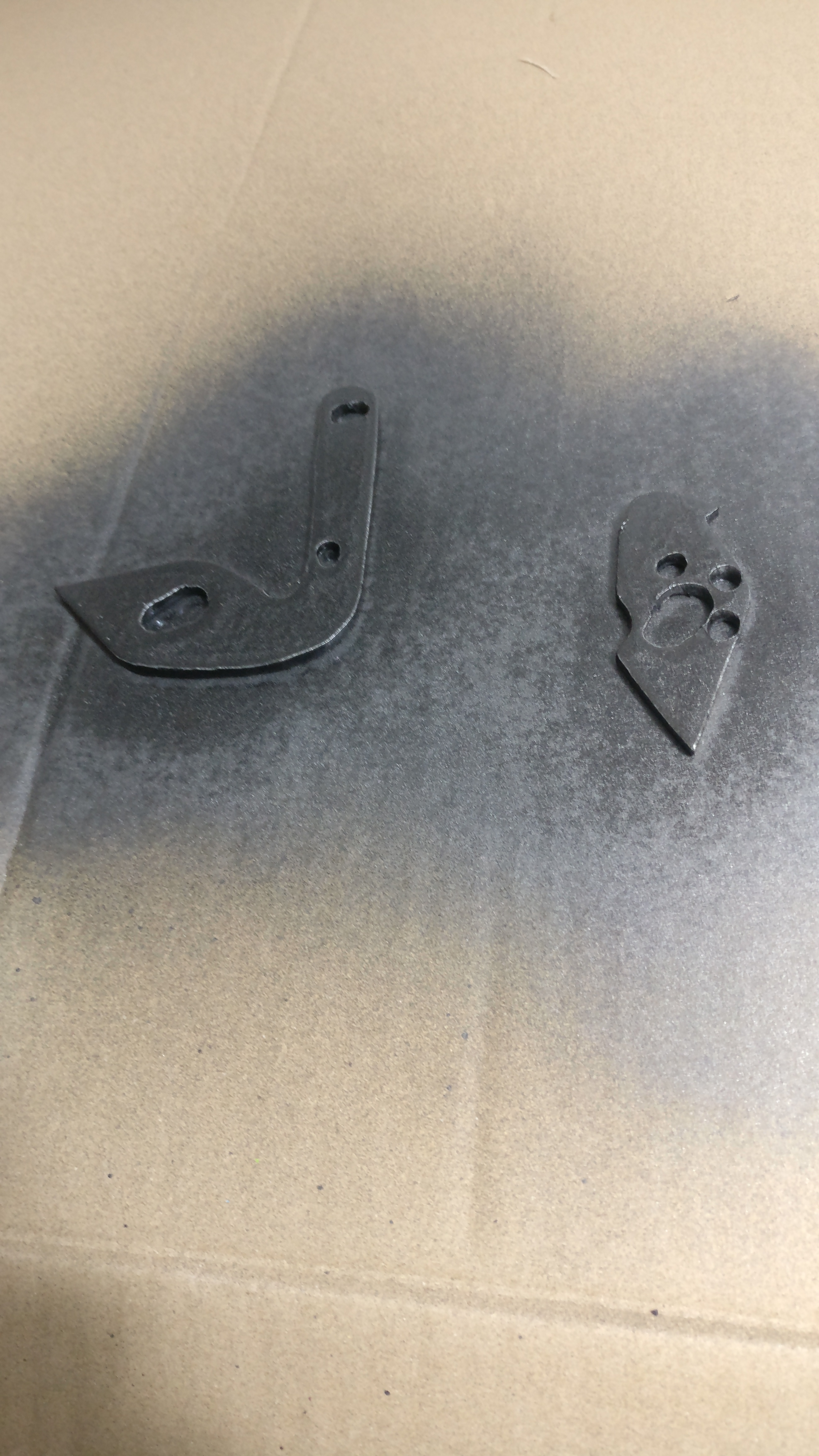

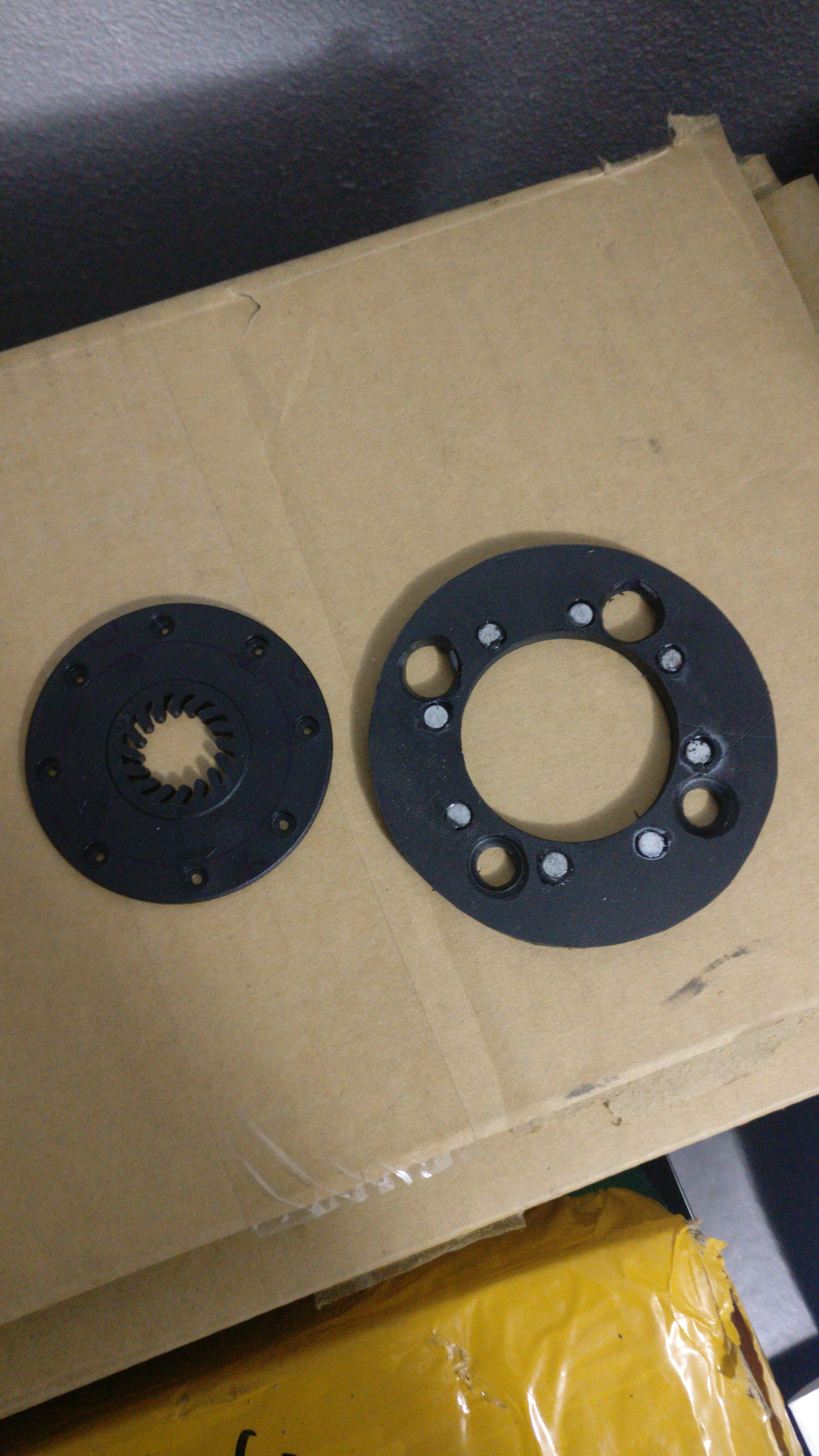

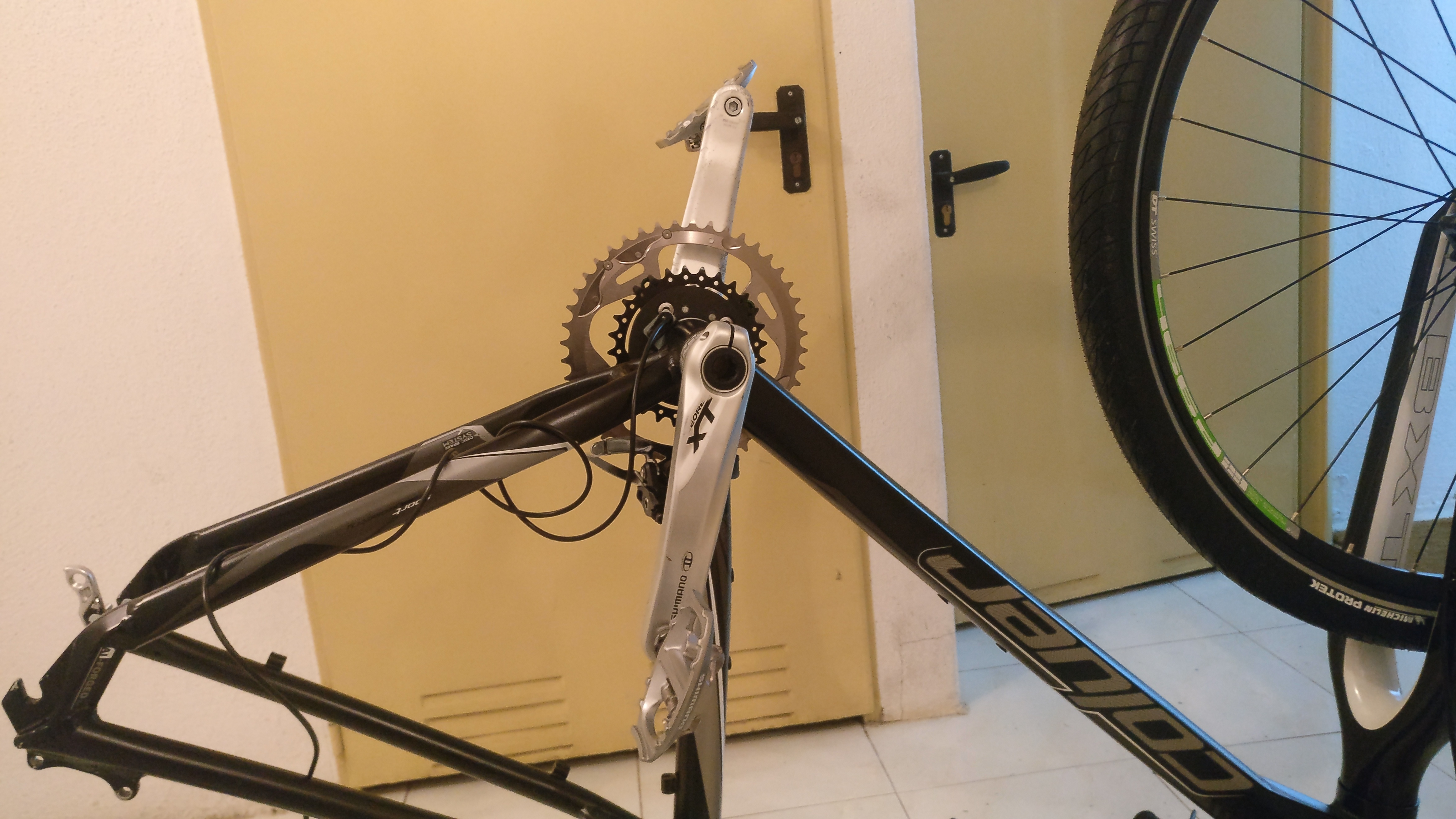

Boas rapaziada, esta semana foi complicado estive com uma gripalhada nem deu para avançar nada, só hoje mesmo... Montei o movimento central, fiz a alteração no sensor pas e sua montagem seguindo com a montagem de uma pedaleira XT usada com 2pratos novos, fiz a montagem do ecrã LCD com botão de controlo, e braço para o GPS garmin que já utilizo na outra bike, montei novo acelarador para caber no guiador, o que vinha no kit era muito grande trazia corte de corrente por chave saquei o canhão fora para meter algures na caixa, fiz tb os torque arms cortei à rebarbadora em chapa de 5mm levando com zinco e depois iniciei pintura com tinta dip tipo vinil... Ainda espero por uma peça da transmissão uma roda livre de 10 velocidades, mas está a dar luta na Alfandega Entretanto é começar a caixa de alumínio... Ficam algumas fotos...

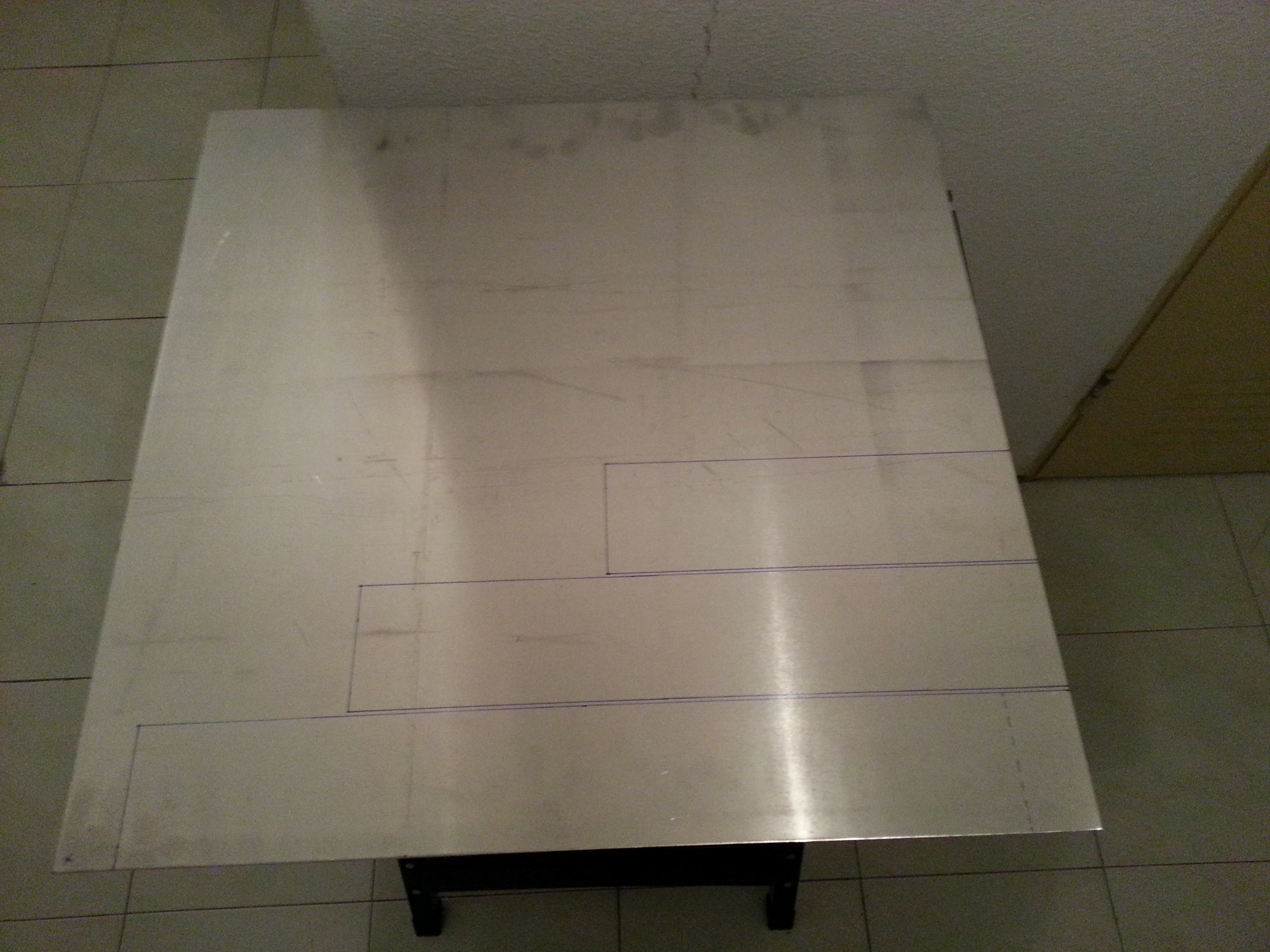

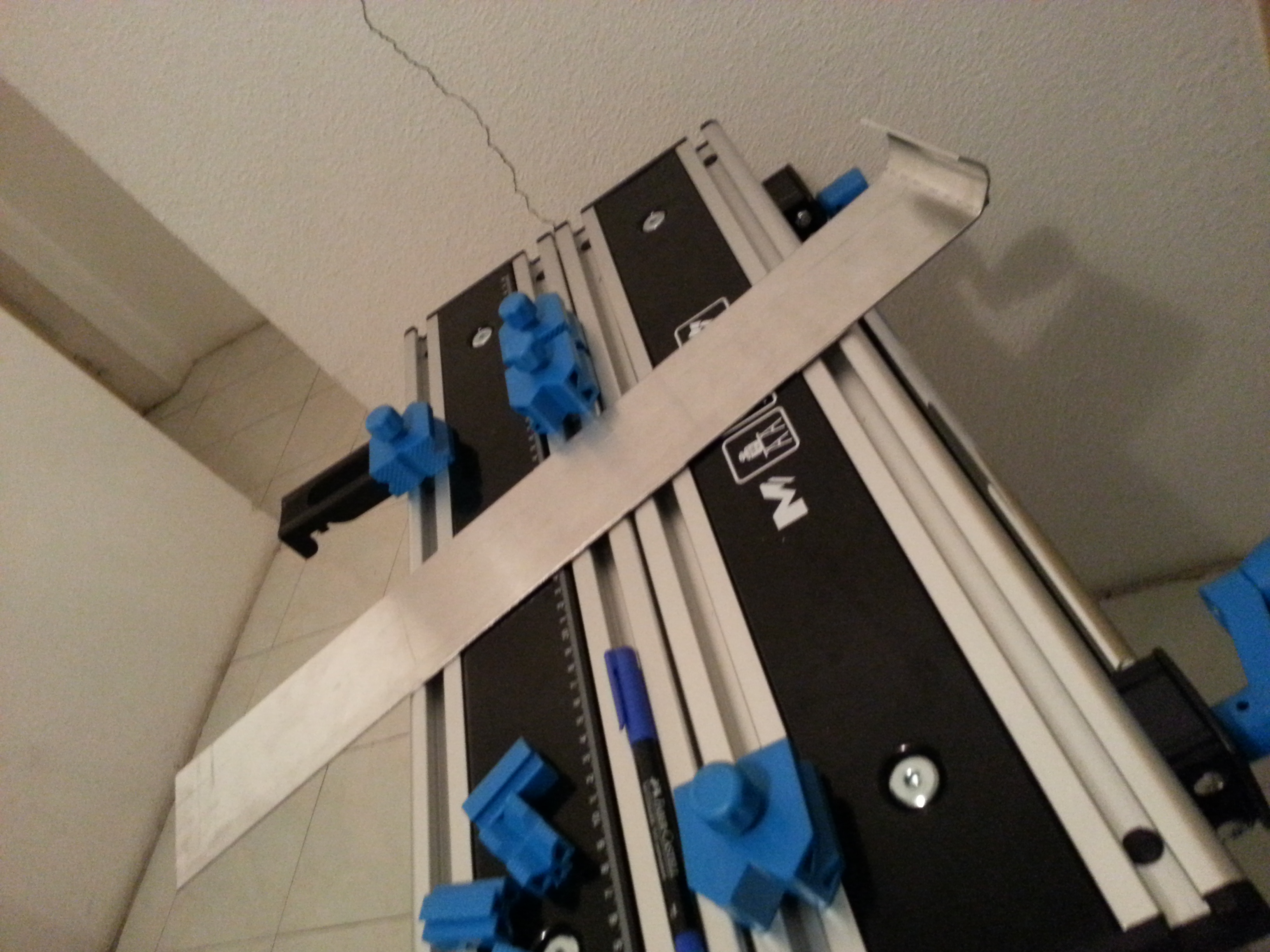

Boas, mais umas fotos desta vez da construção da caixa da bateria em alumínio...
