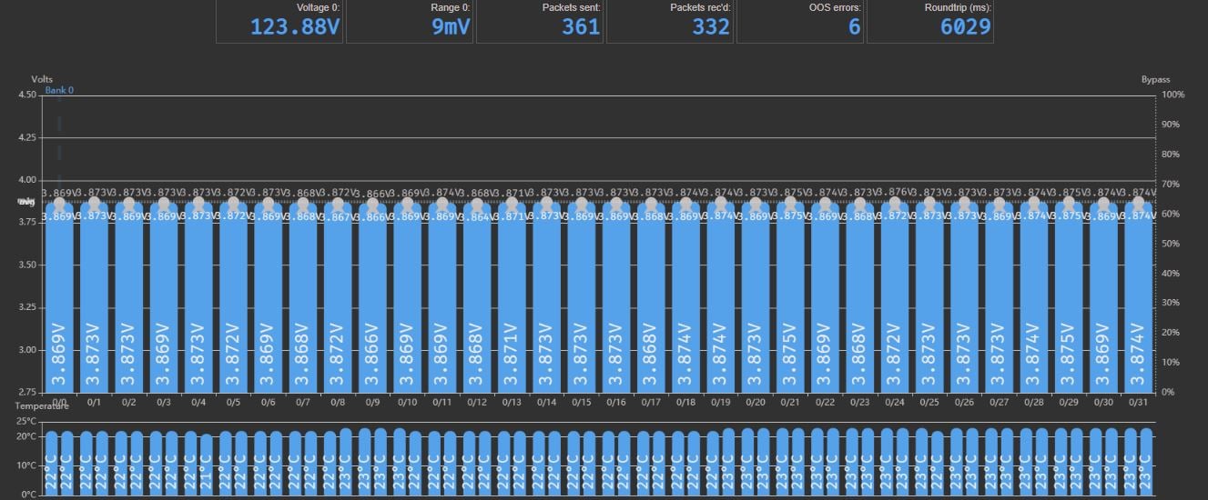

por CrAzY_DrIveR
Como sou pobre tive de vender os 30kw e comprar um pack de latas de sardinhas 24kw degradado para manter o carro a andar graças a ajuda do Jorge Rocha.
Carregando até aos +-4.1v/cell dá 119km ate aos 104v mesmo perto do corte de corrente e com uma cell a tocar nos 3.2v.

119 kms com 24kwh e 51% SOH?! Isso não é muito? Um Leaf deveria fazer para aí uns 50kms se tanto com essa degradação.
Não é a curva de degradação que se acentua abaixo dos 60%!? Tens alguma informação?

por CrAzY_DrIveR
sim, e o leaf donde sairam as celulas degradadas fazia 100km pelo que dizia o dono.
Esta química mais antiga assenta na perfeição pois consigo usar 100% da bateria euquanto que com o NMC das 30kw nunca poderia descarregar por completo sem parar o carro antes.
