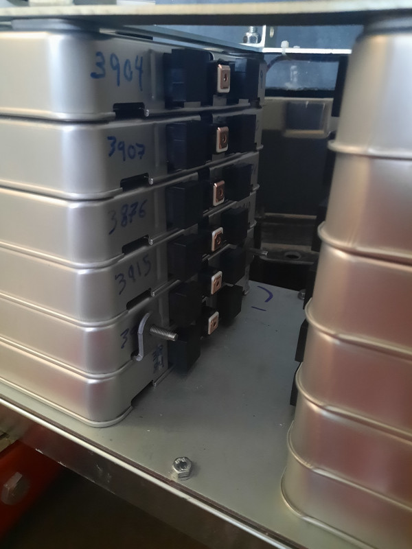

CrAzY_DrIveR Escreveu: terça jan 15, 2019 9:02 pm tentei carregar mais um pouco a nova bateria por fora e parece que se aguenta melhor mas tenho ideia que o meu carregador principal do carro nao carrega, tenta 3 vezes e depois desiste. Já o abri para rectificar uma solda partida e voltei a carregar as baterias por fora por estarem vazias e mesmo assim igual.
Entretanto o carro tem seguro e inspecção por isso é pena...
Olá, não deverias carregar essas baterias separadamente, a centralina do carro é que gere a carga, ao carregares separadamente o carregador (se estiver a funcionar bem) desliga.
Se abriste o carregador aproveita para reforçar as soldas TODAS porque ele vai queimar (é certinho como destino)!!! Se não está já queimado e funciona em perfeitas condições, tens aí uma relíquia.
Quando tiveres todas as baterias, podes comprar novas à SAFT (500€/cada), tens que ligar o carro ao pc (Lexia) e efetuar uma carga de igualização e repor os níveis de água destilada, o carro fica com os 100kms de autonomia.
As baterias têm 2 circuitos, o do electrólito e o de arrefecimento, se as abriste, a esta altura já está tudo misturado...... são lixo!

sergiomms o carregador estava avariado tive de fazer isso que falaste
em caso de descarga profunda convém mesmo desmontar tudo testar e carregar.
a autonomia com carga de inicialização é mais de 90km mas nesse ponto uma delas está nos 4v e as outras ainda nos 5.5
para diagnostico uso o checkelec em android.
as que abri foi apenas para investigar, estao com celulas avariadas.
obrigado

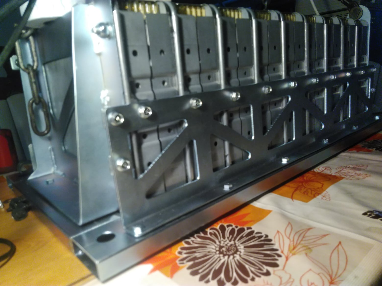

Agora com pack completo de leaf 30kw
Freddy_krueger
Mensagens: 1998
Re: '98 106 Electric
Mensagem por Freddy_krueger »
Agora é que tem autonomia, não?! PARABÈNS!
As céulas estão todas OK físicamente (entenda-se não inchadas)?
"Freddy Krueger"
CrAzY_DrIveR
Mensagens: 26
Registado: domingo mar 09, 2008 11:54 pm
Contacto:
Mensagem por CrAzY_DrIveR »
tudo ok, deu 180km no verão
Freddy_krueger
Mensagens: 1998
180kms é muito bom.... tem menos peso que Leaf e motor tb menos potente, logo poderá gastar menos eletrões.... no meu leaf 40kwh para passar dos 200kms (tb nunca levei carro abaixo dos 3% no quadrante e tem alguma energia abaixo de 0%) é preciso muita calma...

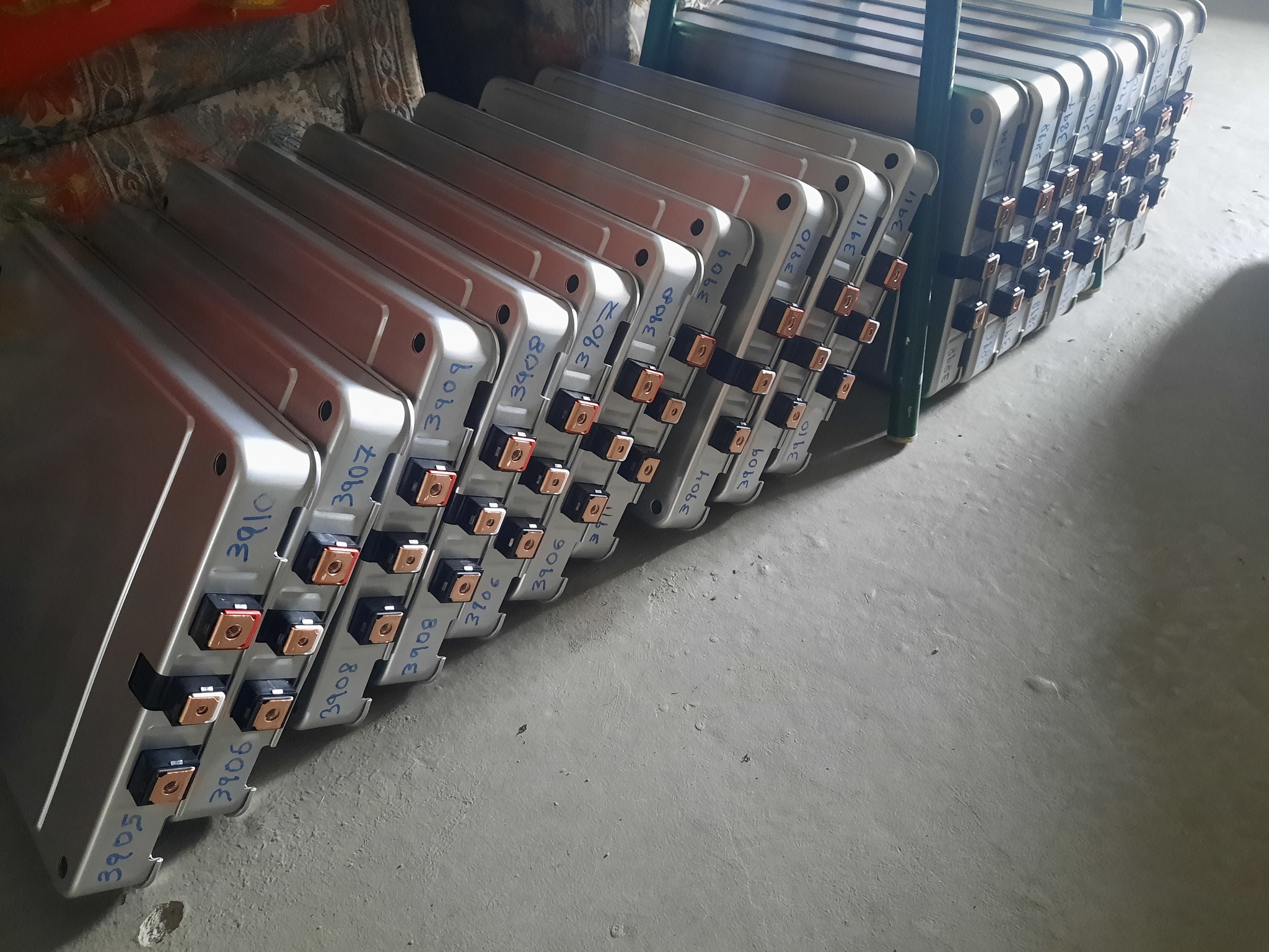

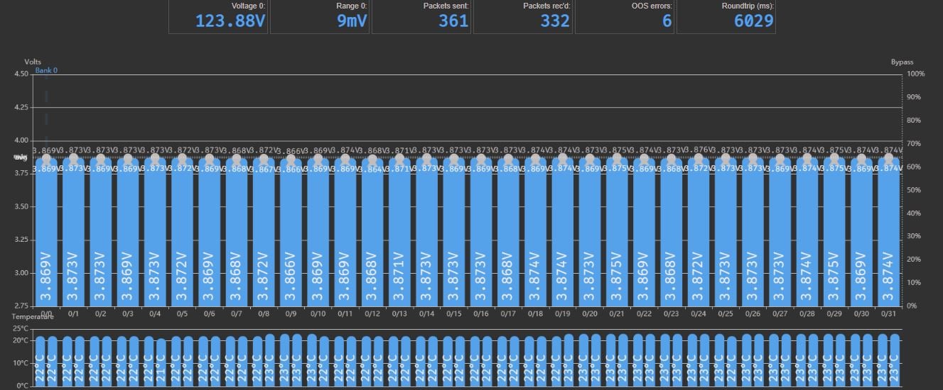

Como sou pobre tive de vender os 30kw e comprar um pack de latas de sardinhas 24kw degradado para manter o carro a andar graças a ajuda do Jorge Rocha.
Carregando até aos +-4.1v/cell dá 119km ate aos 104v mesmo perto do corte de corrente e com uma cell a tocar nos 3.2v.
Assim que vender o 106 fico com uns trocos para investir no novo brinquedo que será apresentado um dia...

119 kms com 24kwh e 51% SOH?! Isso não é muito? Um Leaf deveria fazer para aí uns 50kms se tanto com essa degradação.
Não é a curva de degradação que se acentua abaixo dos 60%!? Tens alguma informação?

sim, e o leaf donde sairam as celulas degradadas fazia 100km pelo que dizia o dono.
Esta química mais antiga assenta na perfeição pois consigo usar 100% da bateria euquanto que com o NMC das 30kw nunca poderia descarregar por completo sem parar o carro antes.
Tenho de vender mas ainda vai demorar porque ainda nem comecei o restauro do novo charuto que vão todos gostar de certeza.
