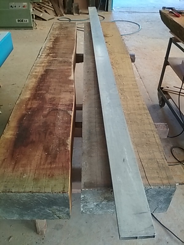

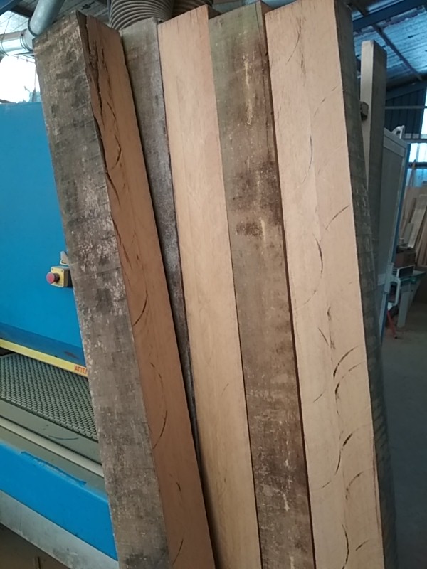

Depois de muita leitura e pesquisa, fartei-me de ver exemplos a mais e comecei a criar uma solução... como o chão não é direito, bem pelo contrário, decidi colocar uns suportes no chão e cortar a madeira com as medidas certas, em vez de fazer compensações e depois só ia dar.... M word.
...foi então no dia 21/06, comecei a meter as mãos na massa, neste caso, nas serras :D
Comecei pelos postes de 15*12*210 cm
Que resultou em 6 belos e pesados blocos de madeira... :o
Há medida da minha disponibilidade, fui vendo e cortando madeira conforme o plano que tenho. Para segurar os postes, vou ter duas placas de 12*2*200 cm que vão ligar os postes, uma de cada lado. Ou seja, vou furar os postes para que passe um "parafuso" e aperte as placas com porcas. Ficando assim com os 3 postes de cada lado "presos". Para ligar as duas faixas de postes, vai legar 3 vigas de 6*10*300 cm com uns encaixes em U, que serão apertados nos ditos parafusos do poste.

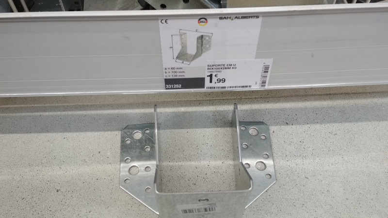

Eis o dito suporte que vai ligar as vigas aos postes
Suporte em U para viga madeira

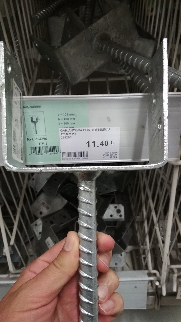

Agora, está na altura de criar uma "sapata" no pátio... vou usar estes suportes:
suporte em U para o poste
Agora peço a vossa opinião: este suporte tem um ferro de 20 cms de comprido... ou seja, tenho que criar um buraco de +/-25 cms de profunfidade, e de largura!? 10 cms? :roll:

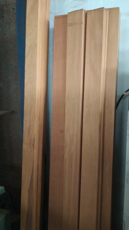

Faltou a foto da madeira quase pronta para instalação:
Madeira (quase) pronta para instalação
Falta cortar o comprimento e o verniz de proteção... talvez fique incolor, ou com uma tonalidade ligeiramente escurecida!

Essa sapata do fundo dos postes não será para ligar a mais ferro? Eu faria uma sapata maior do que 10 cm de largura...

Sim para efeitos futuros, ventos e tal e coisa mas depois depende tambem como a vai apertar, pois aquelas buchas que apertam e bem depois de colocadas podem ajudar...

Eu prolongava esses 20cm até onde pode-se fazer a sapata.
Tudo depende do chão, se ja tem acabamento ou não?

Bem, então vamos lá esclarecer as dúvidas: o chão é já em cimento (de pátio). Ou seja, é daquele que é para desenrascar mas já tive uma pergula daqueles de "supermercado" presa com buxas e nem se mexia (do chão). Tenho vizinhos com a mesma situação e para já nenhuma foi pelos ares... a não ser uma que estava só poisada (maçarico) :lol:
O suporte em U com ferro de 20 cms como principal função nivelar... o chão está todo torto, tendo dois ou mais cms de diferença para cada poste (onde os irei instalar). Porque este suporte? Porque faria uma pequena sapata, para ajudar... diz a minha cabeça\ideia.
Na prática, e com o peso que a pérgula vai ficar, já que cada poste deve pesar uns >40kg... fazendo as contas 6*40 = 240kgs + vigas... redondo para os 300kgs :shock:
Já ponho em dúvida se estes suportes vão aguentar com tanto peso... e a respetiva sapata de 20cms (de profundidade) por 10 cms de largura que estava a pensar...
:roll: :shock: :!: :!: :!: :!:
...começo a pensar que talvez não seja o melhor suporte para o chão!! Logo tiro uma foto ao chão... no entanto, preciso das vossas dicas\ajuda\concelhos

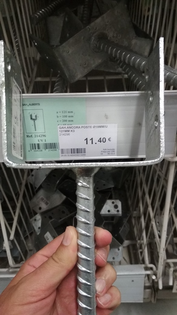

Este suporte também é uma boa hipótese... sem criar sapata, usando a consistência do cimento do pátio!!
Só que fica ali um suporte muito alto... 130mm de altura mínima!! :roll:

Encontrei uma imagem de como iria ficar a fixação, com o tal suporte em U que referi anteriormente (o da sapata):
Não é igual mas é do mesmo género.. é só para ficarem com uma ideia da minha ideia :mrgreen:

Creio que qualquer uma delas iria ficar bem segura com o peso da madeira e depois com as belas das bu chas bem conhecidas de metal...

Se o cimento do chão for sólido, bucha quimica com barão roscado soldado ou apertado ao suporte em U.
Ficando o suporte em U acente no chão, esteticamente acho que fica bem.

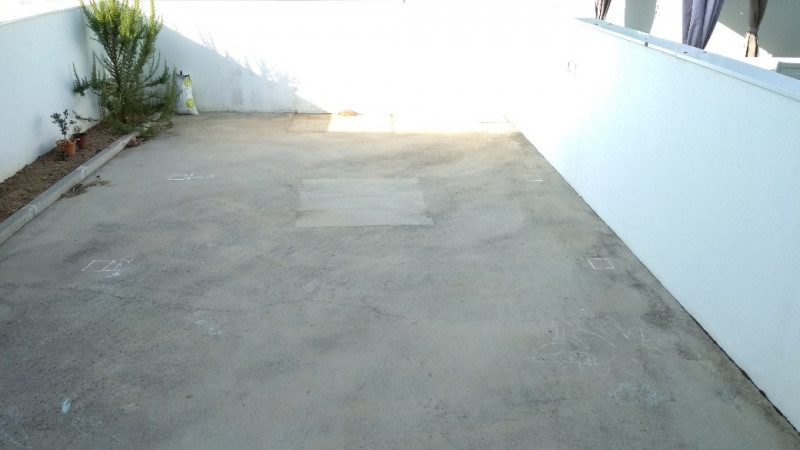

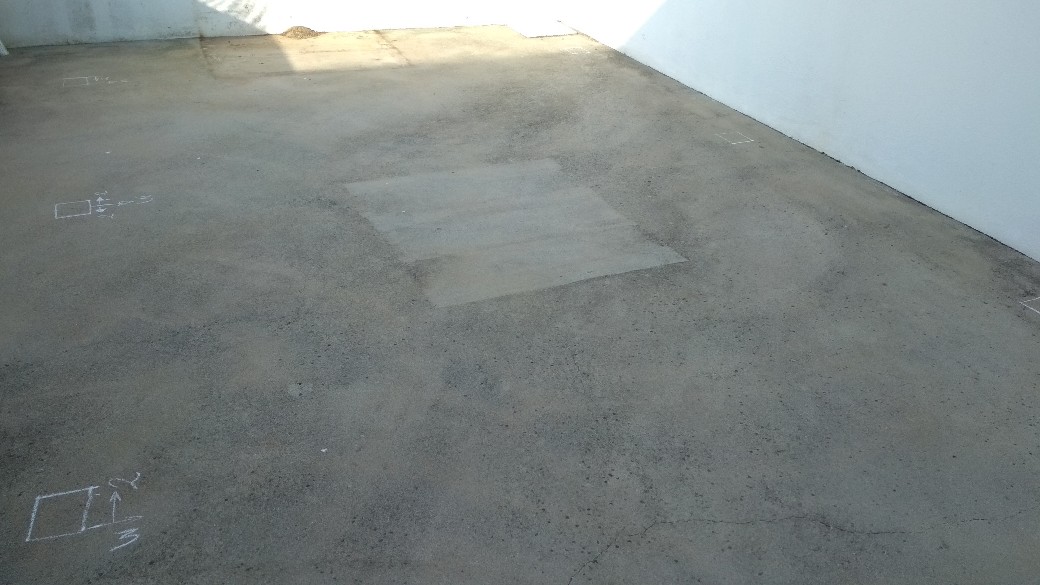

Enviado: segunda jul 22, 2019 6:57 pm
por renateves

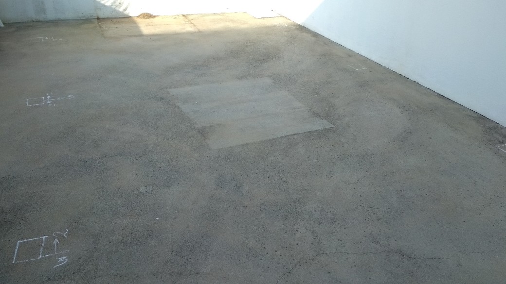

Ora bem, fica então o dito pátio com alguma gravuras no chão, algumas delas de alta precisão técnica :lol:
Pátio
Pátio
E aqui com mais detalhe como a pérgula será colocada:
Medidas da coisa
Medidas da coisa
accoelho Escreveu: segunda jul 22, 2019 2:17 pm Se o cimento do chão for sólido...
Ora bem, já teve durante dois anos uma pérgula daquelas baratas de supermercado, e ela não mexia do lugar... aliás, ainda lá estão as buchas enfiadas (no chão).
Re: Montar paineis em cima de pérgola madeira!
Enviado: segunda jul 22, 2019 9:14 pm
por renateves
accoelho, mas... como é que faria para nivelar? Em cada pé, tenho uma medida diferente... por exemplo, o 1º do lado direito tem que ser 2 cm mais alto do que o do lado esquerdo... o pátio tem queda para o canto superior direito, onde se encontra uma caixa de escoamento de águas...
:!: :roll:
Enviado: segunda jul 22, 2019 10:12 pm
por accoelho
Fazia o nivelamento nos postes que irão encaixar nos suportes em U.
Ficando com diferentes alturas.
Acho que fica mais apresentável do que se fizer o nivelamento dos suportes em U.
