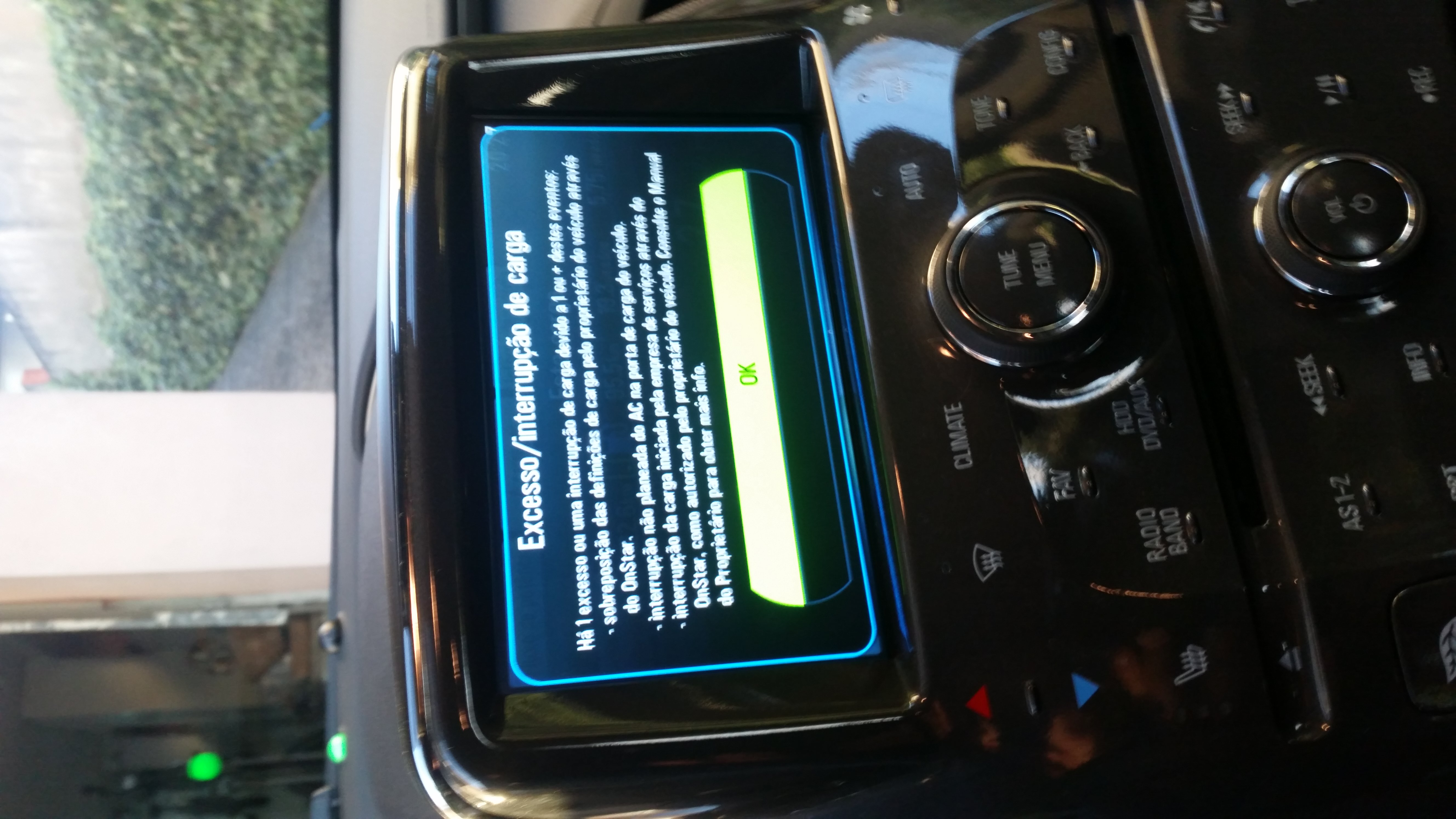

O meu primeiro problema surgiu: Alguém me sabe dizer o que possa ser??
Re: Mais um Ampera a caminho de Portugal (from Holanda)
O carro não carrega?
- Mensagens: 49
- Registado: segunda jun 19, 2017 4:50 pm
Carregou, mas com falhas e o carro buzinava cada vez que havia uma falha.
Já me aconteceu algumas vezes de dar a mensagem "impossível carregar" e o transformador fica com as luzes de cima vermelhas, assumi que fosse algum problema como falta de terra, ou cabos fracos.... Agora fico com a dúvida se será algum problema com o meu carregador.
Como não estou a carregar em casa (pq não tenho forma de o fazer), está no meu sogro (a 3 km) e fico sem saber se vai dar asneira durante a noite![Triste :(](./images/smilies/icon_e_sad.gif)

O carregador que tens é o original ? ( cabos laranja )pedromap Escreveu: ↑quinta jul 20, 2017 12:26 am Carregou, mas com falhas e o carro buzinava cada vez que havia uma falha.
Como não estou a carregar em casa (pq não tenho forma de o fazer), está no meu sogro (a 3 km) e fico sem saber se vai dar asneira durante a noite![]()
Possivelmente está avariado, se o teu carro tiver -160.000 kms vai a uma Opel mais perto de ti e pede a substituição ( gratuita ) .
Alguma duvida pergunta .

Exactamente se é esse troca que ficas logo com outro carregador, logo é mandam vir...

Relativamente às falhas, isso, provavelmente, deve-se à falta dos 220V que deverias ter em casa. Sempre que existe um pico de energia (e neste caso não deve ser um pico mas sim um valor baixo) o carro assinala com o apito e retoma o carregamento. Se fosse a ausência de terra, ele nem sequer carregava sendo que o carregador ligaria as luzes vermelhas.
Se, por volta das 20h (maior consumo energético) prestares atenção ao carregador, depois de iniciar a carga, verificas que ele acende as luzes vermelhas, e depois volta a verde e continua a carregar, originando o tal apito do carro. Penso eu que seja a ausência por curto tempo dos 220v, sendo que depois da rede energética recuperar novamente os 220v o carregador continua a carregar, desde que a falha seja de curta duração. E isto acontece vezes sem conta.
Ainda que coloques o carregamento programado, por exemplo, teres o carro carregado às 07H e começar a carregar às 02 para evitar a hora de maior consumo, estás sempre sujeito a verificar de manhã não teres o carro carregado, pois podes apanhar "um pico" durante a noite por tempo suficiente que o carregador não recupere.
Por vezes, às 4h da madrugada lá tenho o carro a avisar que a EDP não cumpre com o estipulado por lei!
É uma chatice, mas começa por dedicar uma linha de eléctrica para o teu carro, apenas. Depois começa a pensar em fazer algumas queixas à EDP. Se tiveres um voltímetro, regista os valores em tua casa. Se por ventura alguém da EDP for a tua casa medir os valores, não os deixes ir às 10H ou às 15h.... eles que apareçam às 20H.

Também me acontecia num dos sitios onde carrego, e a solução imediata que arranjei, foi carregar a 6A, onde muito raramente o EVSE entra em alarme.
Já em minha casa, por ser uma instalação recente e a zona de serviço da EDP ser boa, nunca me entra em alarme a 10A.
Ter etenção aos disjuntores, principalmete mais antigos porque no outro dia, em casa de um familiar, apesar de não entrar em alarme, o disjuntor estava a fazer um zuido e não disparou, só nos apercebemos porque passamos junto ao quadro e ouvimos um ruido anormal.

Dá sim para selecionar.

Sim dá
6Ah ou 10Ah!
