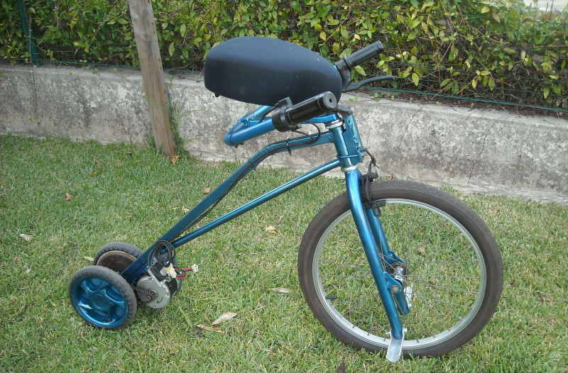

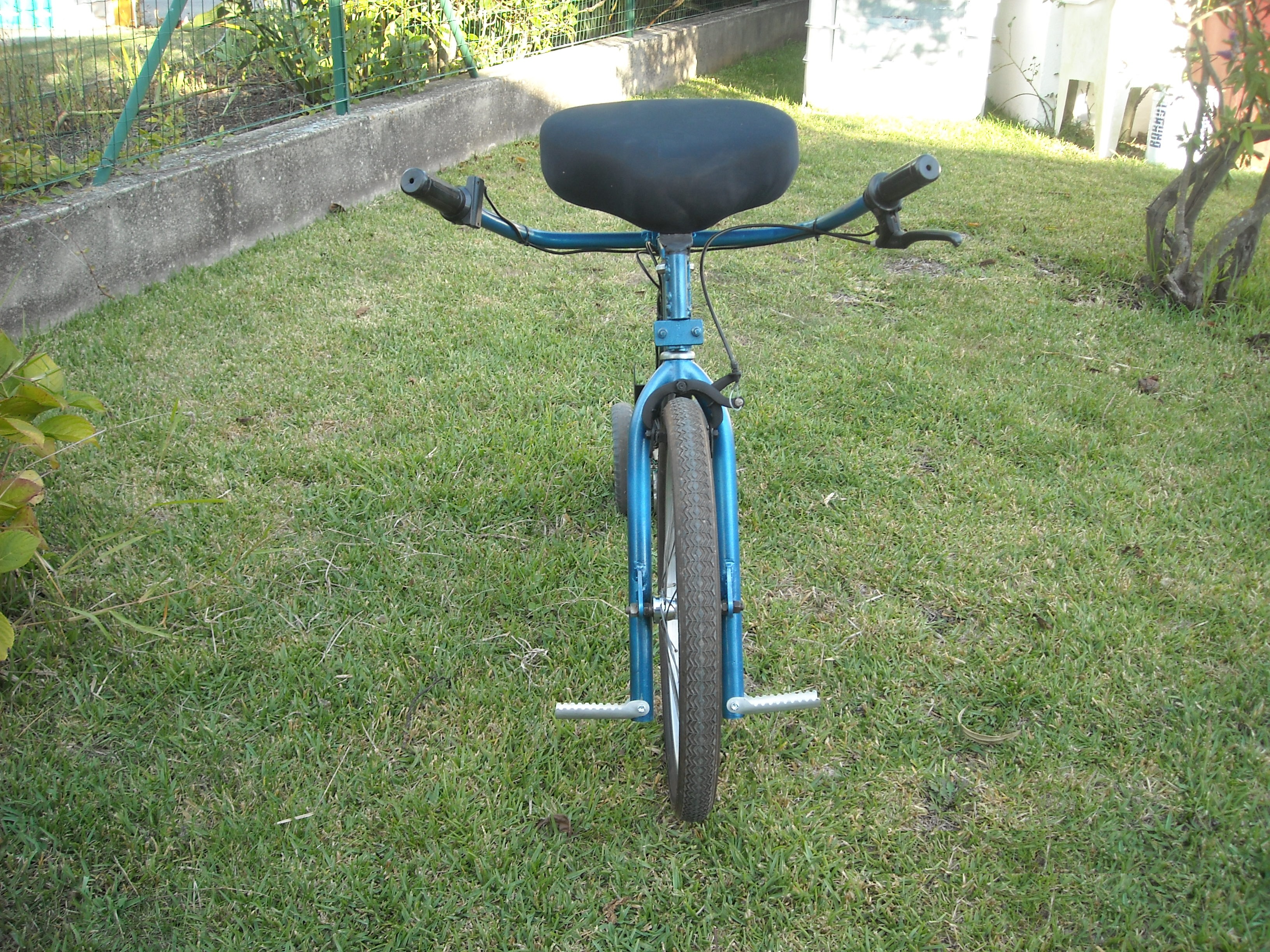

Finalmente arranjei um pouco de tempo.
bike electrica--.jpg (83.89 KiB) Visto 25235 vezes
Mensagens: 1899
Re: Meia bicicleta
Mensagem por jmlflorencio »
Impecável. Quando há mais desenvolvimentos? Mais fotos?

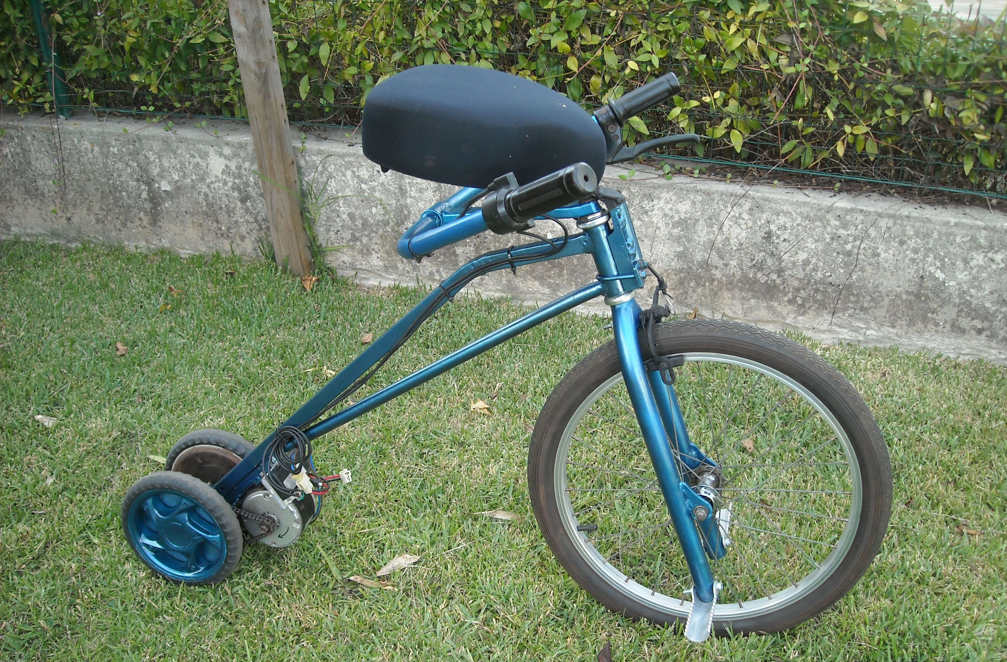

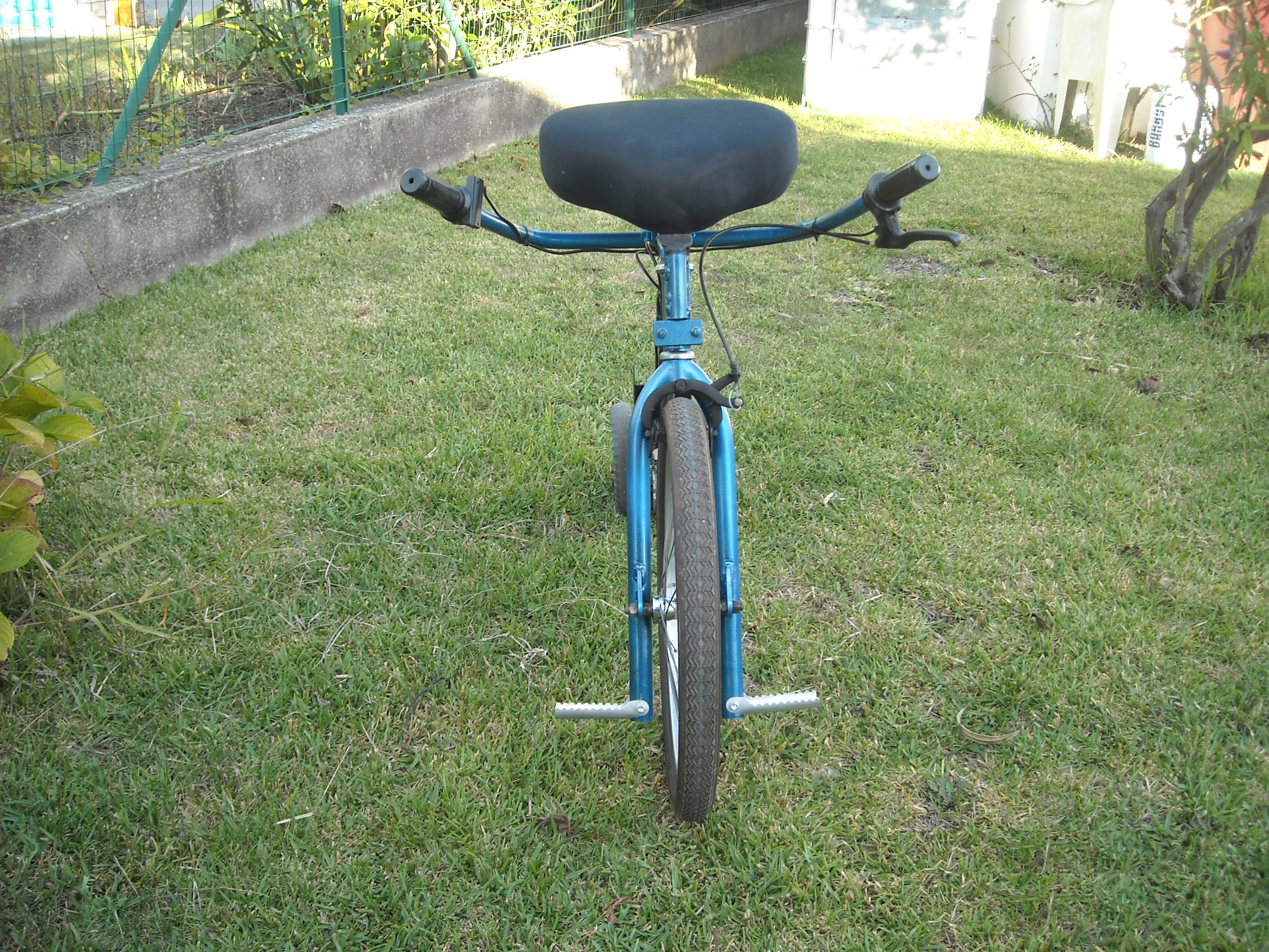

Aqui está ela. Prontinha!
É uma montagem para testes, o quadro é para substituir, as rodas de trás, o motor e o suporte do banco que faz de amortecedor.
Montei uma bateria com 2x8 18650 recuperadas de computador, se não estou em erro será 8s2p, fiz o primeiro teste e, espectacular! Fiquei agradavelmente surpreendido. Senti-me muito confortável, muito agradável de conduzir, não se sente o trepidar das rodas no chão, devido au amortecedor do banco.
Gostei muito da aceleração do motor, velocidade máxima foi de 18kmh, mas só andou 800m e parou, o motor estava ligeiramente morno mas as baterias estavam muito quentes, esperei um pouco e fez mais 200m, mais uma tentativa e só 100m, e desisti.
Acho que ou o motor consome muito, ou as baterias são fracas.
Re: Meia bicicleta
Muito bonita, agora tens de verificar a situação das baterias pois parecem me pouco para o que o motor pede…
Questão de se ver!
Mensagens: 1899
Re: Meia bicicleta
Pois, provavelmente as baterias foram muito abusadas nesse teste...
Se esse motor puxar 250W, com 24V (8 pilhas em série equivale a mais que isso) teremos 10,4 A (aproximadamente). Uma vez que o pack era 2P, cada bateria foi "exercitada" com uma corrente de 5A. Tendo em conta que são células de portátil, foram mesmo muito abusadas (células de portátil não suportam correntes tão altas)...
É melhor meter mais séries em paralelo, para dividir a corrente entre todas. Eu diria 6, pelo menos? Por outro lado, para 24V bastam séries de 7 células.
Claro que o melhor seria utilizar células de "alta descarga" (de ferramentas eléctricas, por exemplo), mas essas são mais raras...
De qualquer forma creio que está excelente, vou seguir os desenvolvimentos!
meiaroda
Mensagens: 20
Registado: quarta mar 22, 2017 6:43 pm
Re: Meia bicicleta
Mensagem por meiaroda »
Ok, obrigado pela ajuda.
O problema, é que só tenho 32 células boas. Assim, vou montar uma bateria 8s4p.Para testes terá de servir, tenho de evitar subidas.
Utilizei 8 células para “puxar” um pouco mais pelo motor e parece que ele aguenta bem.
Mensagens: 1899
Re: Meia bicicleta
Muito bem, 4P já ficará melhor. De qualquer forma convém vigiar a temperatura das células, só para prevenir.
Bons passeios!
