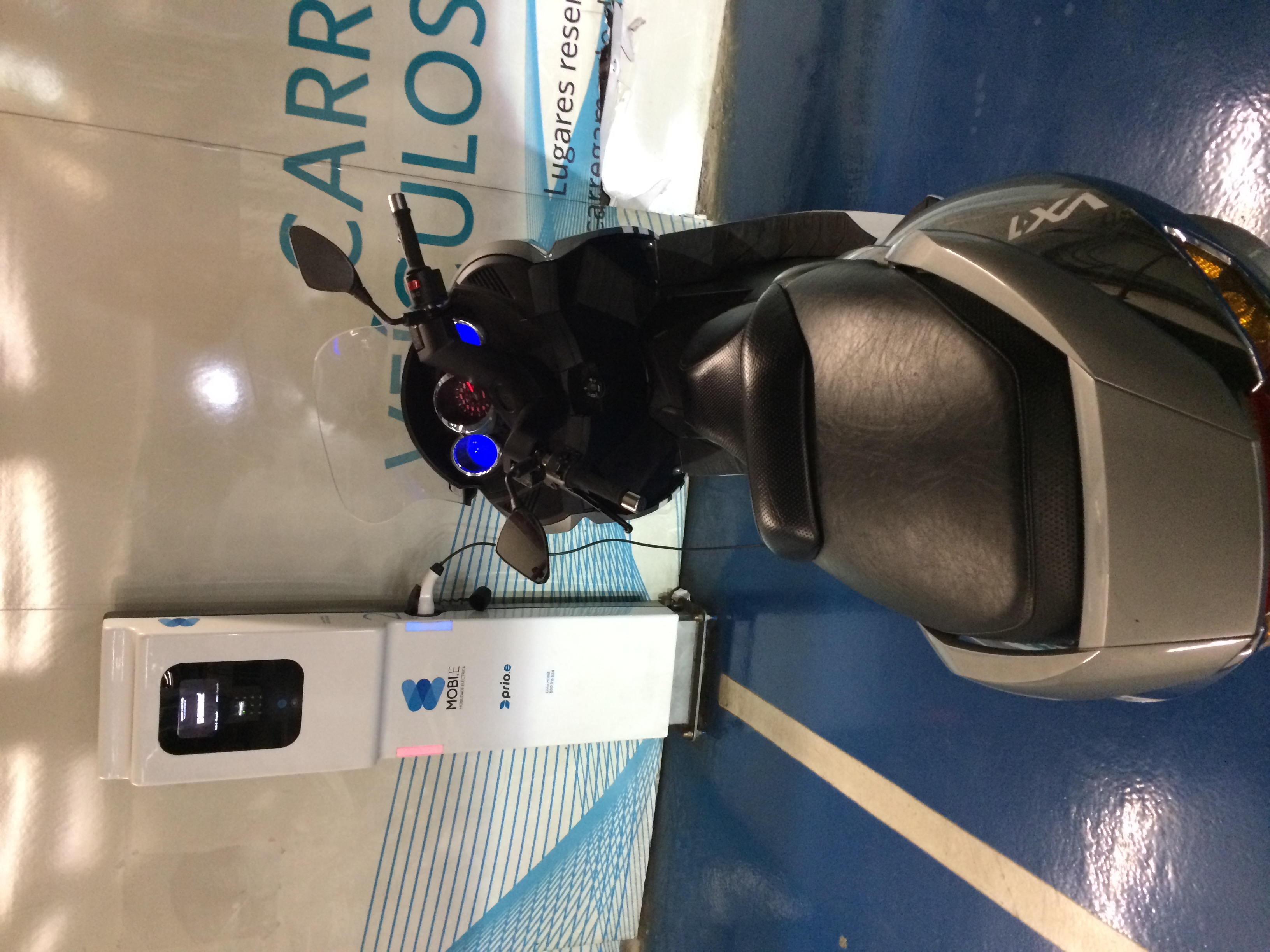

Coloquei a mota a carregar num posto Mobie.
Já estava nas lonas porque a viajem tinha sido comprida. Passados 2 horas quando lá cheguei a mota estava desligada. Conclusão: por alguma razão o cabo estragou-se (ainda tenho que ver porquê) e não carregou praticamente nada. Lá fui cravar uma ficha a outro sítio e foram mais umas horas para deixar carregar. Testei noutros postos, inclusivé no colombo, e não funciona mesmo. Por um lado fiquei aliviado porque pensei que podia ser do carregador...

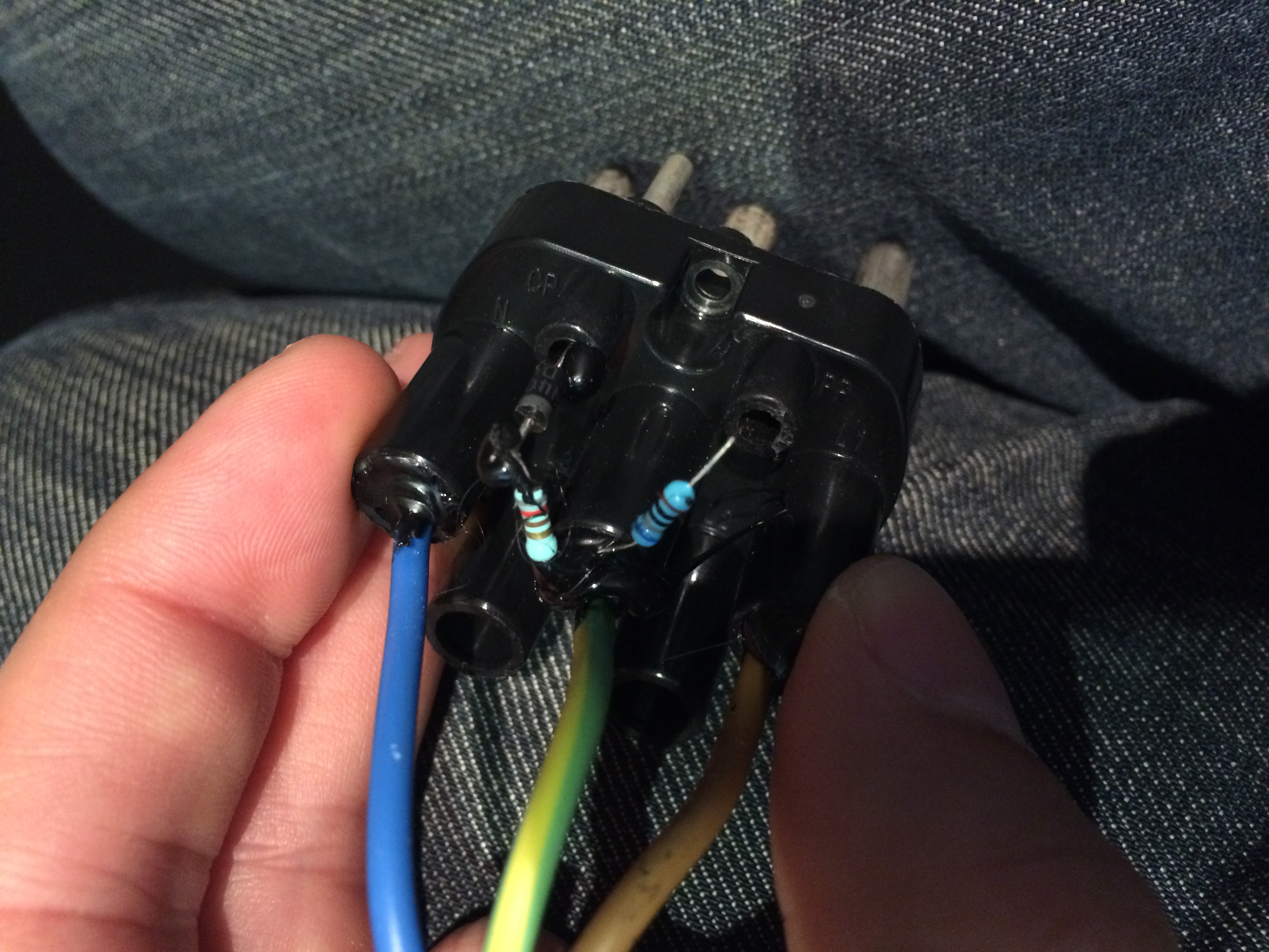

Já vi o que se passava com o cabo!
Basicamente uma das resistências que da informação ao posto que o veículo está pronto a carregar partiu!
Ja comprei os componentes e vou arranjar e melhorar o design para esses componentes não estarem sobre stress e terem a tendência a partir!
Depois coloco fotos do que fiz!
Entretanto fica uma foto do cabo como estava!

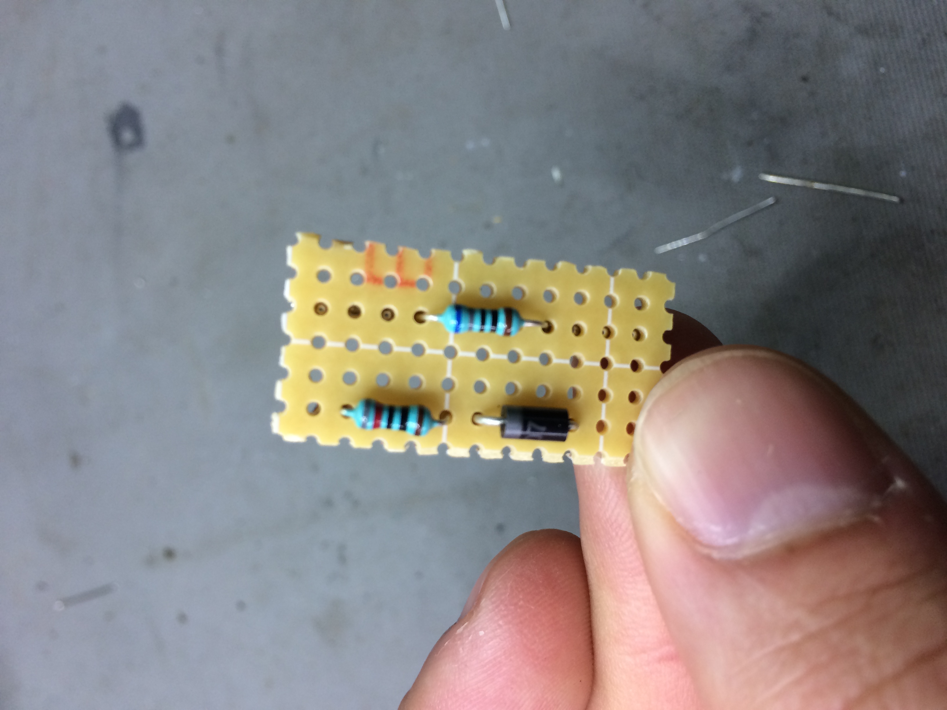

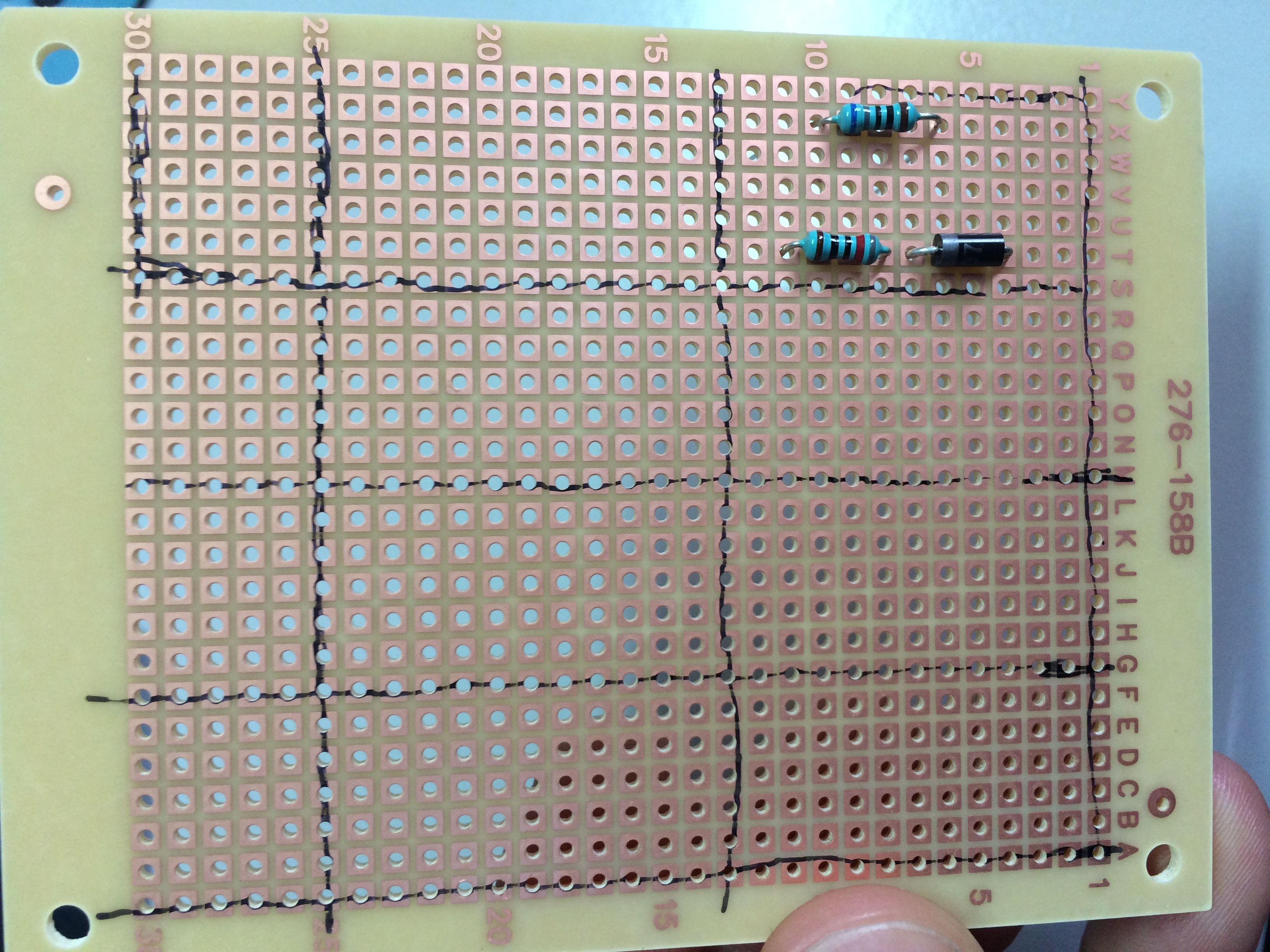

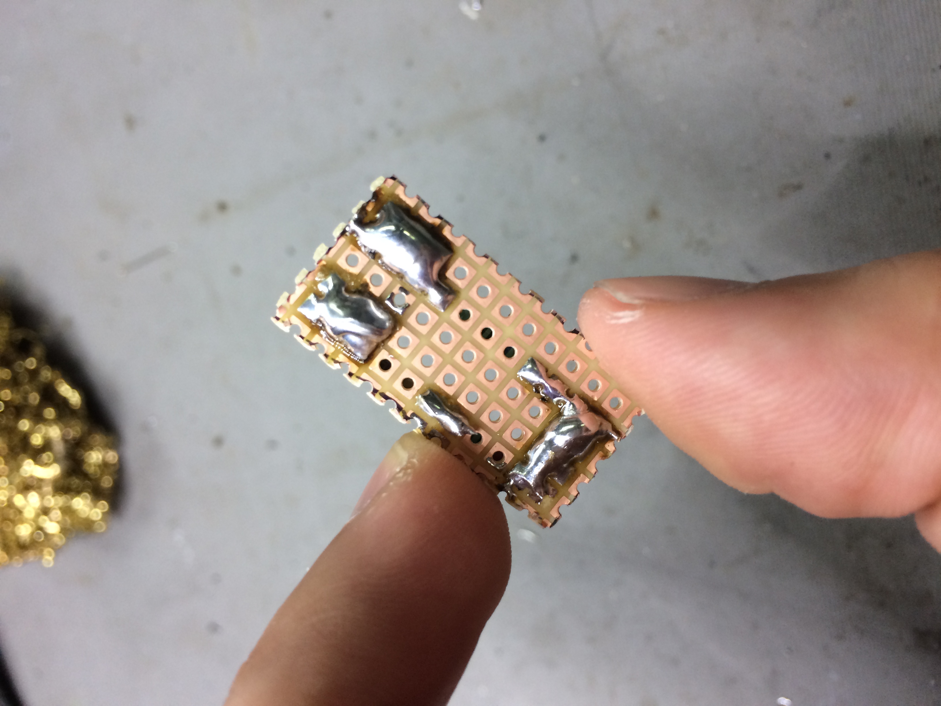

Já fui comprar os componentes para arranjar a ficha!
Basicamente um diodo, uma resistência de 680 ohm e outra de 820 ohm!
Os esquemas encontrei-os em:http://www.scooters-eletricas.com/forum ... ?f=35&t=70
Foto da montagem na placa! Vai ficar mais pequena que isto! Foi só para experimentar!
Atenção que não sou nenhum expert em electrónica! Tenho conhecimentos básicos! Mas já me vou safando!
