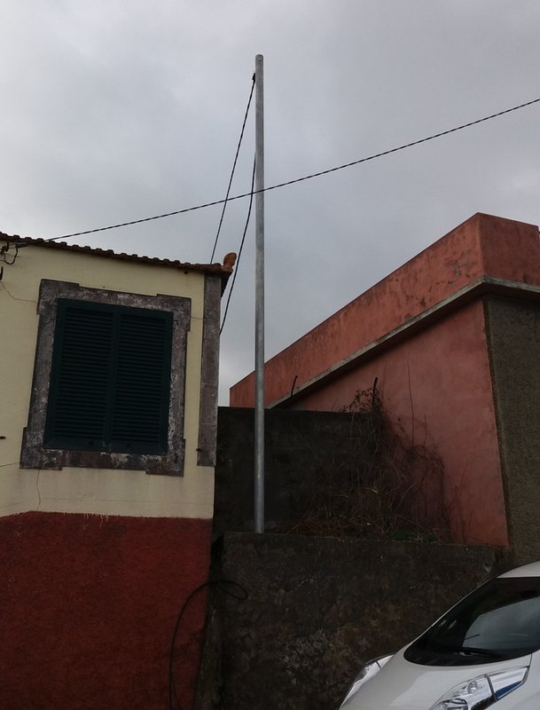

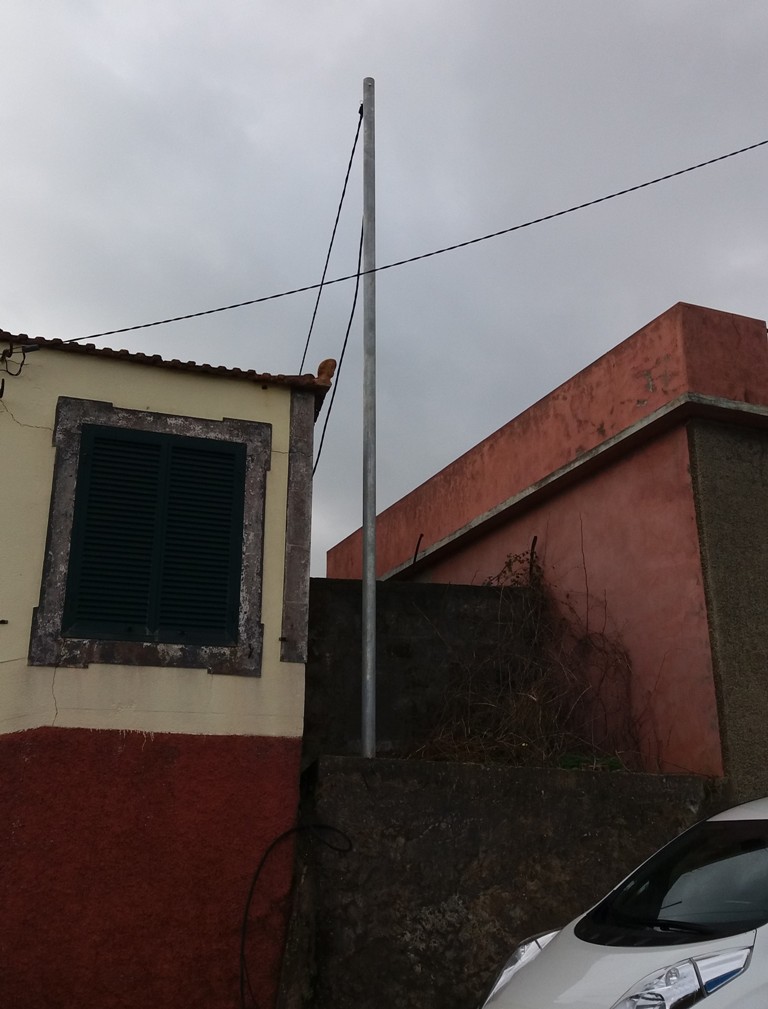

Olá,
para complementar este tópico, irei descrever o que comigo se passou, na esperança de incentivar outros a optar por esta vertente ecológica.
Quando decidi optar por um veículo elétrico, ponha-se a questão de como carregá-lo, pois não tenho garagem, nenhum tipo de acesso junto à habitação. Digo mais, em linha recta, a minha casa fica a mais de 30 metros da estrada...
Mas como querer é poder comprei o veículo sem ter qualquer coisa preparada para o carregar.
Pedi autorização à vizinha para passar com um cabo aéreo por cima do seu terreno, explicando para que serviria. No primeiro dia disse que sim e fiquei eu todo contente que 40 metros de cabo serviriam.
No segundo dia disse que não
Expliquei que era um cabo como outros tantos que já atravessavam a mesma propriedade mas de nada serviu. Engraçado que fui o único que pediu autorização para tal e foi-me negada, quando a área visada já parece uma teia de aranha (tem cabos de telefone, energia, TVcado, todos cruzados) sem qualquer autorização para tal. Enfim

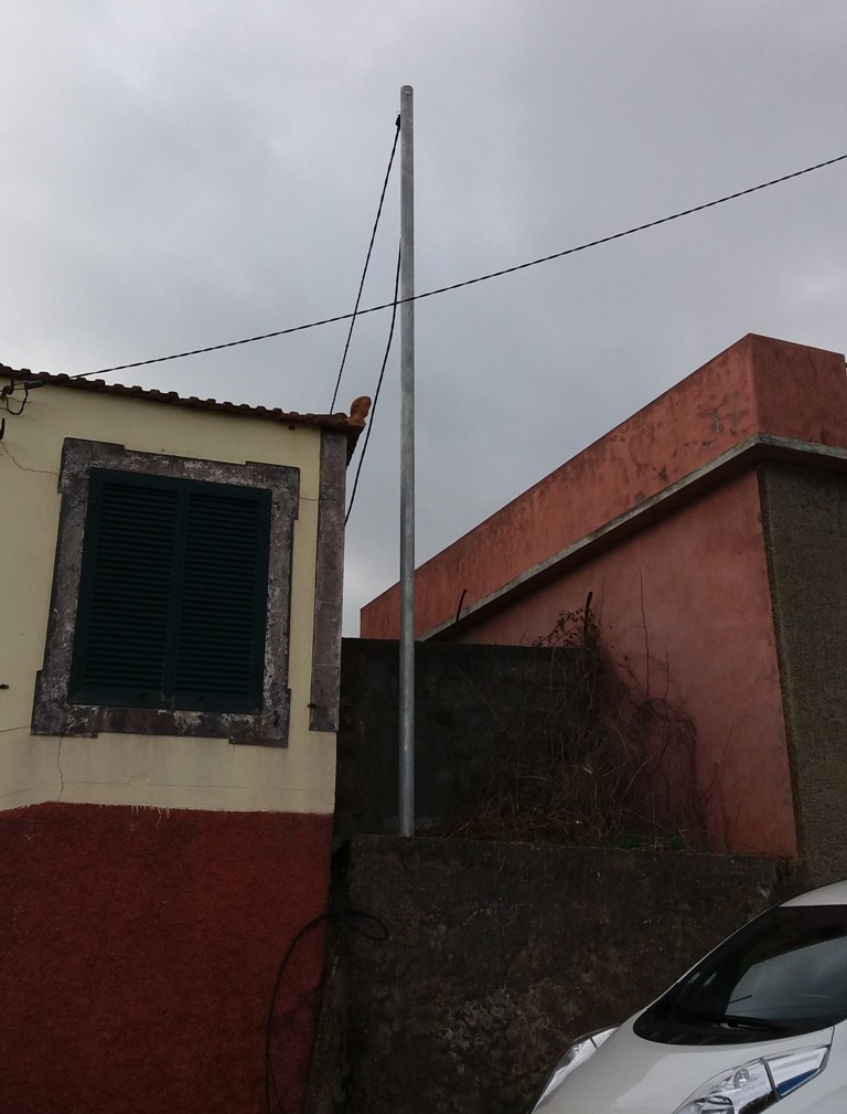

Mas se não dá por um lado, dá pelo outro. Solução, contornar a propriedade e desta forma a linha instalada foi de quase 100 metros, a maior parte aérea e uma pequena extensão subterrânea, com uma caixa metálica junto à via-pública.
Vista do cabo aéreo ainda provisório

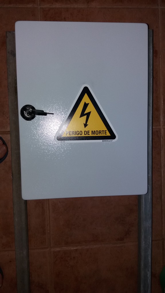

Antes de instalar os postes e escavar buracos, aguardei por uma autorização camarária para todo o trabalho pois já previa que os mesmos vizinhos me iam criar ainda mais chatices
E acertei, quando estava a colocar a caixa não é que o vizinho me vem perguntar se a ia colocar no seu muro.
"Claro", disse-lhe eu.
"Sem a minha autorização?" disse ele.
"Mas para que é preciso da sua autorização para colocar algo na via-pública. Preciso de autorização da câmara e nada mais e se a quiser ver, é só dizer", coloquei o "gajo" em xeque
. Encolheu os ombros, fez uma expressão facial de quem me ia entalar, virou as costas e pôs-se a andar.
Nunca mais me chateou

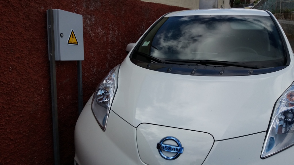

e o carro fica a carregar junto ao muro dele
A brincadeira estava a sair cara (postes metálicos, cabos, tubos, caixa metálica, proteções, etc) mas já que estava a fazer a coisa toda direitinha, aproveitei e dentro da tal caixa, ficou toda a proteção das linhas e de um sistema de carregamento de 6KW. Ah! e ainda uma tomada para ligar mais qualquer coisinha...

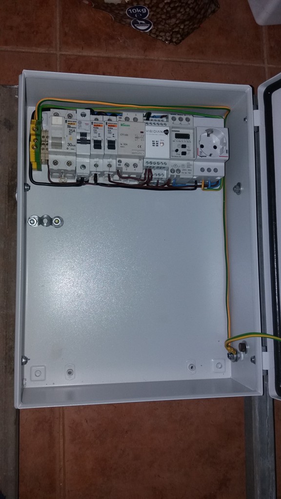

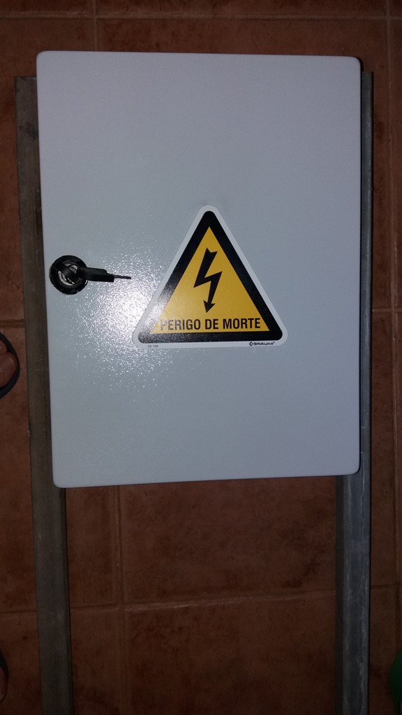

Caixa a ser preparada e entretanto alterada e concluída.

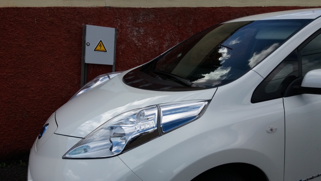

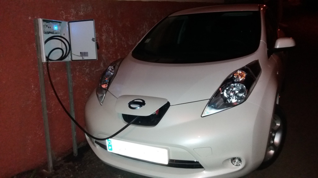

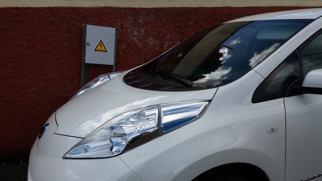

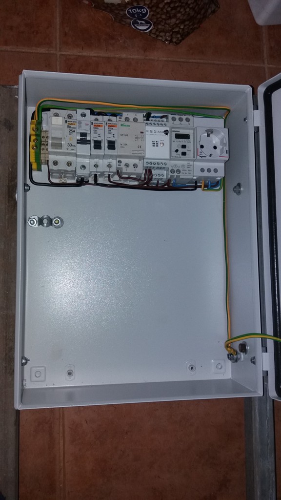

Mais duas fotos, já com a caixa no lugar e a máquina ao seu lado.
Bom Natal a todos

Uma pergunta que secção tem o cabo?
É que para carregar a 6 kw já tem de ter uma secção jeitosa. E com essa distância deverá ser de 6mm no mínimo.
Não será melhor carregar a 16 A?

Como gosto de me prevenir, o cabo instalado foi de 4x16mm em alumínio (foi o cabo com a melhor seção/preço que encontrei). Para distâncias até 100metros, aguenta continuamente próximo a 50 amperes, por isso tem margem de segurança. Foi de quatro condutores porque sei por experiência própria que há sempre mais qualquer coisa que se possa fazerMRider Escreveu:É assim mesmo contra ventos e marés.
Carregar a 16A ou a 32A? Se queres que te diga, não sei o que será melhor. Não tenho como experimentar a coisa (para já). Mas pelo que tenho lido, parece-me que entre um e o outro, não existe grande diferença. Se estou enganado, façam o favor de me elucidar. O que pretendo (e penso que a maioria dos utilizadores) é que a bateria dure, dure e dure, tipo pilhas "duracell" e se for necessário, carrego a menos amperes.
Certo é que posso regular a carga de 2 a 63 amperes...
Cumprimentos

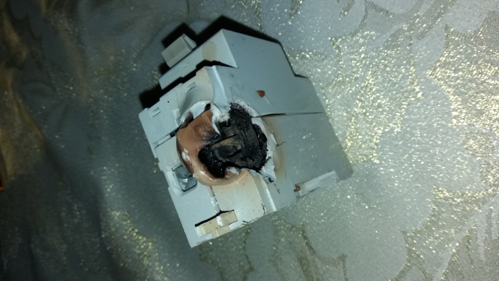

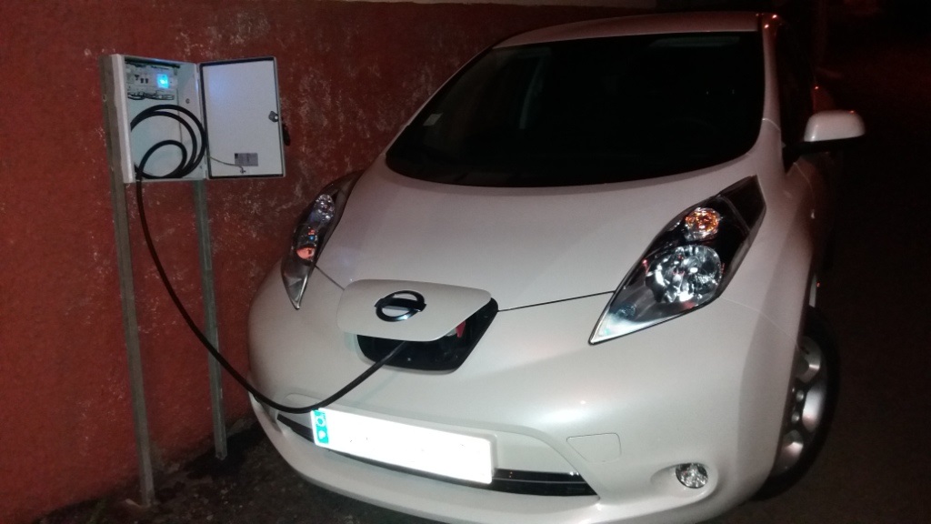

Olá

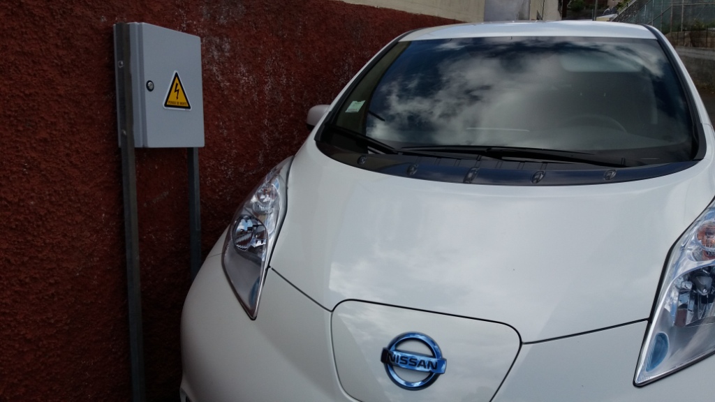

Ainda ontem tirei esta foto da "fera" pronta a carregar.

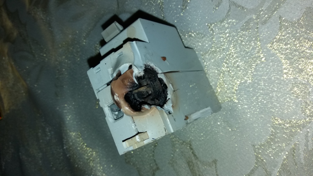

Hoje de manhã, reparei que apenas tinha carregado 12kw. Algo mal estava a acontecer.
Fui verificar a caixa e
Diferencial tostou num borne.
Fartei-me de apertar aqueles parafusos. Antes de ligar tudo, tornei a verificar os apertos pois tenho consciência que 30 amperes, é muito ampere. Enfim...
Toca a trocar por um novo e já funciona outra vez.
Certo é que as proteções funcionaram e isso deixa-me satisfeito.

- Mensagens: 4093
Re: Pérola do Atlântico
O cabo que liga aí é o de alumínio ou de cobre?
Se calhar tens de usar umas ponteiras.
Isto serve de aviso a todos os que fazem evse em casa
Cuidado ⚠.
PS: na foto o diferencial é de 25A, foi esse que usaste?
Cuidado ⚠.
