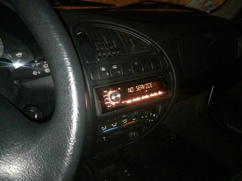

A primeira coisita que fiz...
Sei que existem outras prioridades, mas nenhuma que demore tão pouco tempo Imagem

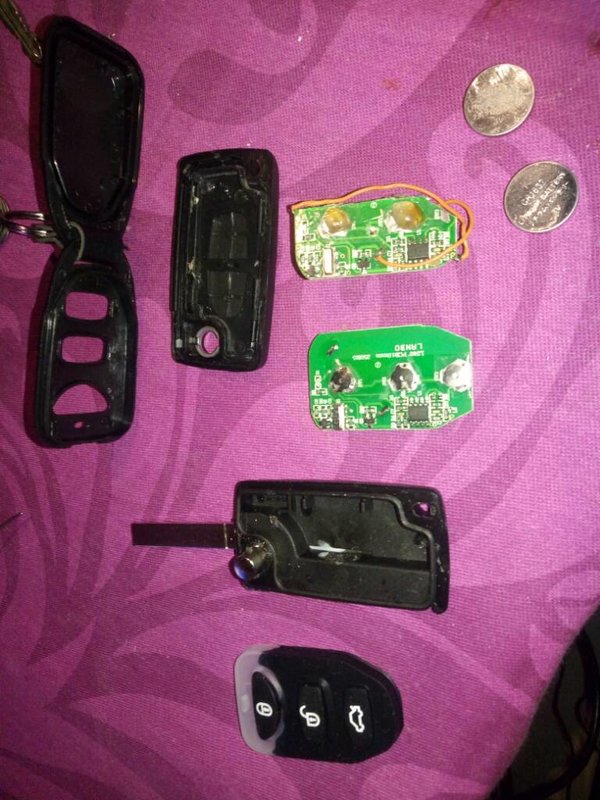

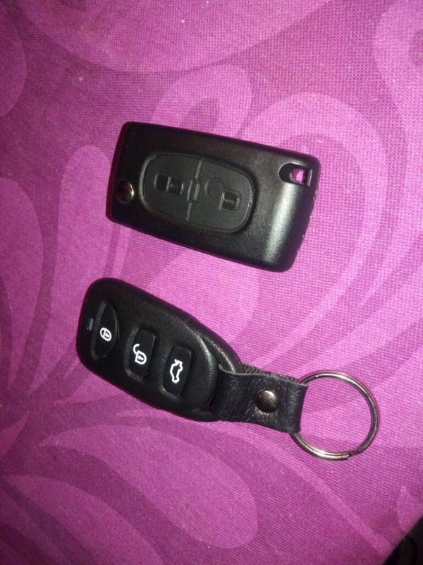

Mais um update...
"Actualização" da chave Imagem
