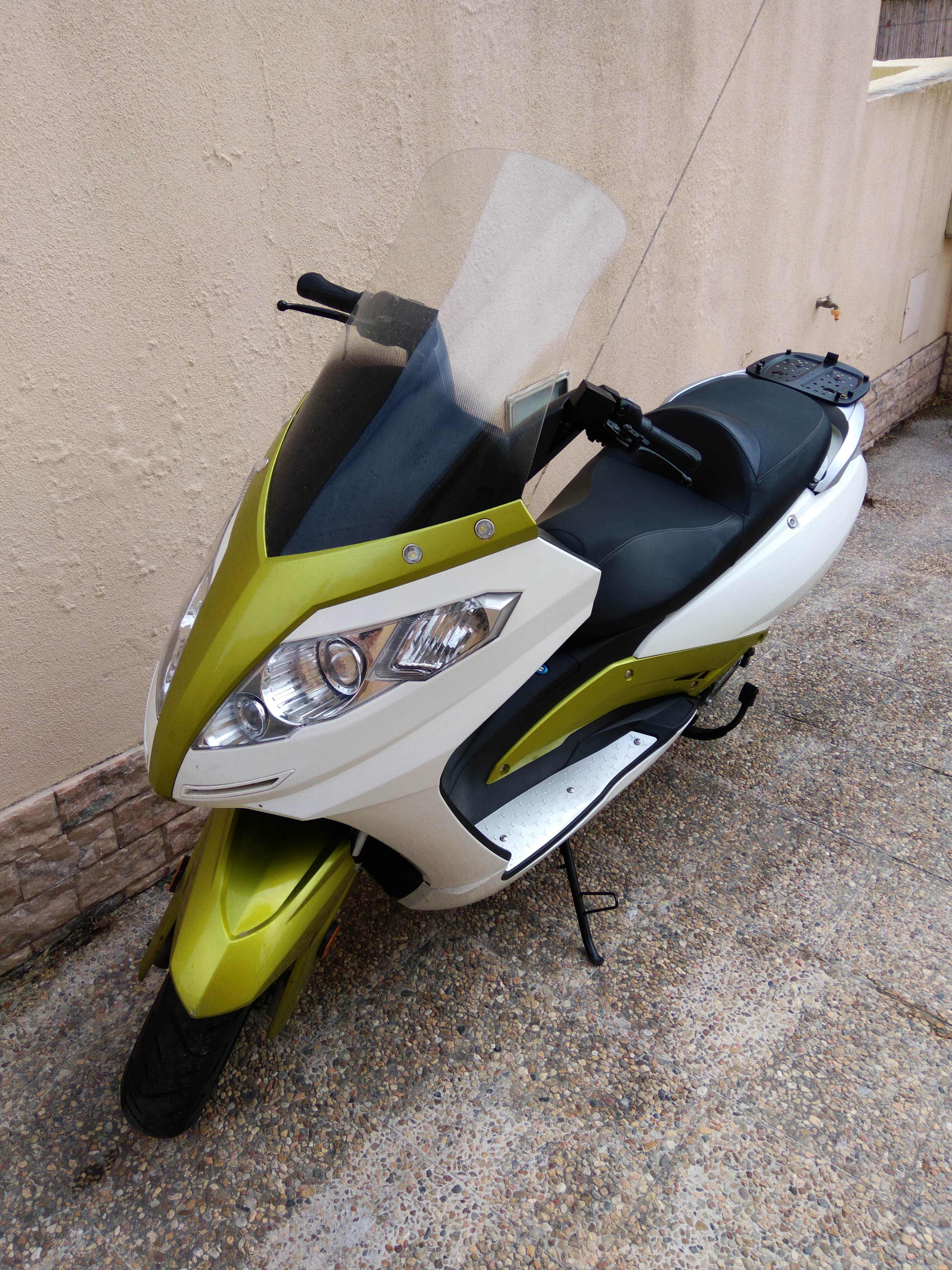

_rapt0r_ Escreveu:Tens que colocar 1a viseira nisso.. Senão levas com um turbilhão de ar.. :D
Verdade!
Mas olha que é bem fixe nesta altura do ano andar sem a viseira nas nossas scooter legacy! :D

zeuz Escreveu:
Verdade!
Por acaso, ja pensei nisso.. senão levo com menos vento na tromba sem a viseira..

Experimenta!

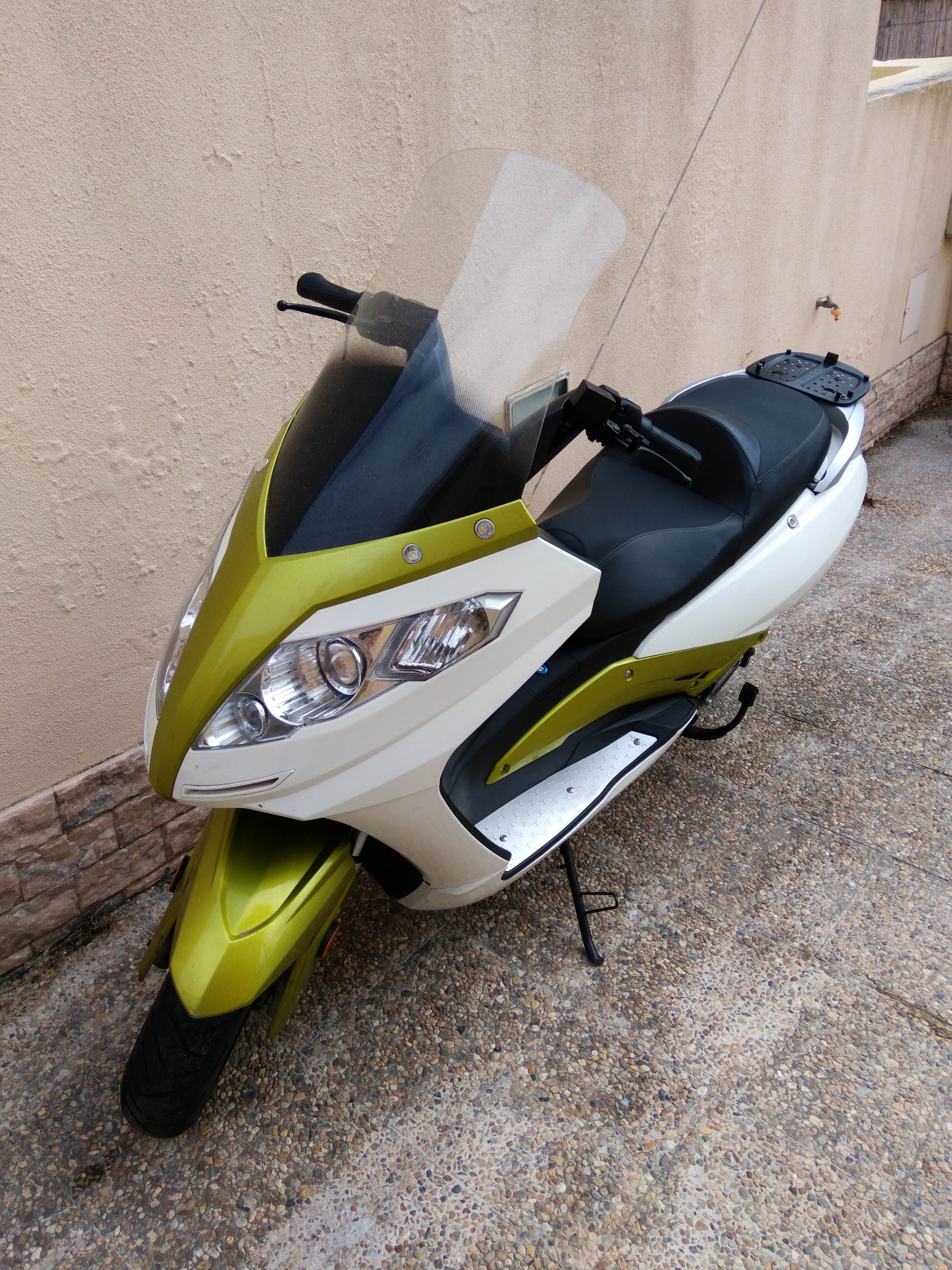

Re: scooter puma chinesa 9000w
Esta pintura ficou fixe... ;)

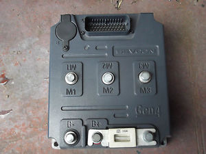

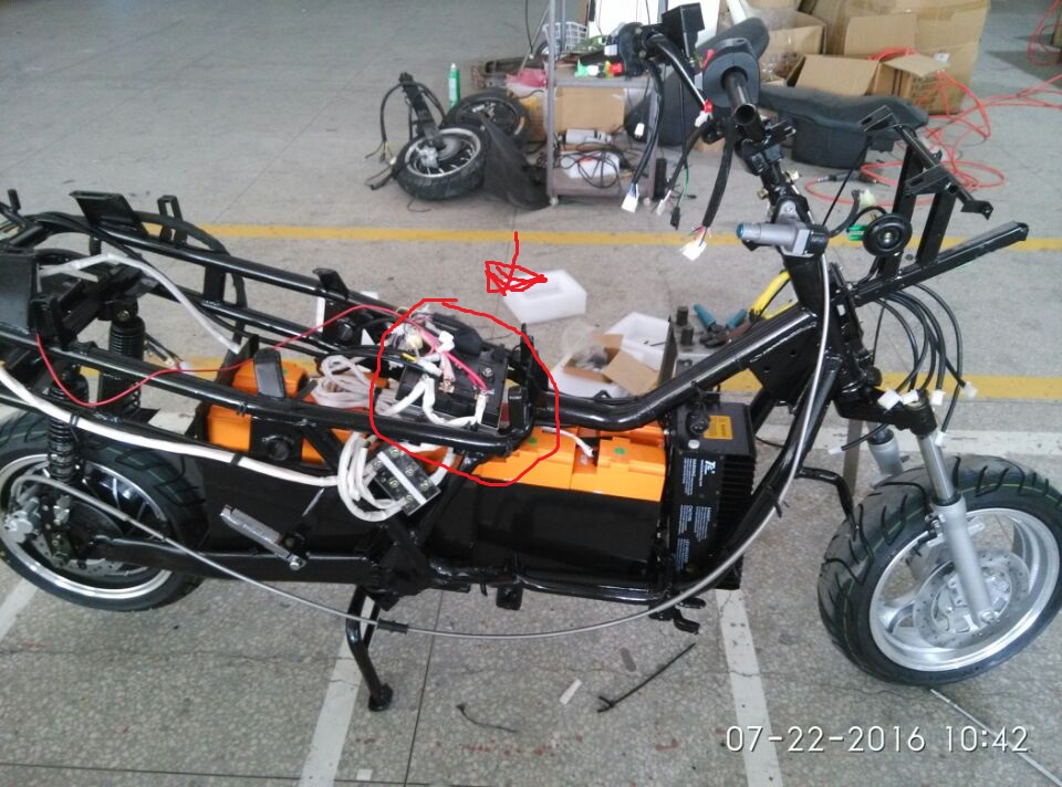

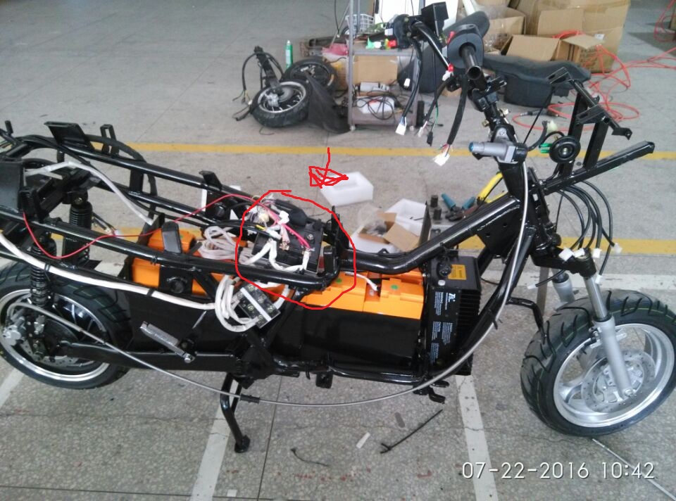

freitasnuno Escreveu:No manual vem uma foto do controlador sevcon gen4 80v 180A, e também uma foto do BMS.
O equipamento final instalado difere muitas vezes do listado no manual. Vale sempre a pena investigar.
A ser o Sevcon Gen4 80V 180A trata-se do Size 2. Este é um nominal de 6KW (@ 80V) e 14KW de pico, não é a melhor opção para uma mota de 9KW. Particularmente porque lhe falta phase current para arranques com pendura nas subidas (max 215A).
O Sevcon Gen4 Size 4 de 350A seria a escolha adequada. Este é um nominal de 11KW e 28KW de pico. Tem de estar bem configurado para respeitar os limites operacionais do seu motor. O limite da phase current para arranques com pendura nas subidas é de 420A e pode ser baixado para 350A que esses motores digerem bem. Existem unidades a rodar com este controlador.

freitas3001
Mensagens: 4
Registado: sexta out 28, 2016 5:54 pm
Mensagem por freitas3001 »
MVS Escreveu:
Olá pessoal
Pelas caracteristicas que estão na pagina do fabricante, parece ser Sevcon Gen4 Size 6 de 550A !
Alguém confirma isto??

Nunca vi esse modelo de controlador (Sevcon Gen4 Size 6) instalado nestes veículos e uma parte significativa destas importações passaram-me pela mão. Tenho dado apoio a projectos de buggys eléctricos 4WD em Espanha que usam dois desses controladores.
Quando falam em 550A de motor phase current estão a falar dos controlador FOC da LBMC. Se o Size 6 estivesse em cima da mesa o fabricante falaria em 660A. De qualquer das forma os motor hub de 8KW nominais entrariam em saturação com esse nível de phase current.

MVS Escreveu:Nunca vi esse modelo de controlador (Sevcon Gen4 Size 6) instalado nestes veículos e uma parte significativa destas importações passaram-me pela mão. Tenho dado apoio a projectos de buggys eléctricos 4WD em Espanha que usam dois desses controladores.
Estive a ver as fotos que o fornecedor da PUMA 9000W me enviou e parece Sevcon Gen4 Size 2!! ???????
Não é fraco?
Na pagina deles está:
https://efun-ev.en.alibaba.com/product/ ... 0km_h.html
"220A Sine wave controller with regenerative performance, smooth start & accelerating"
"max phase current: 550A"
Isto corresponde ao Sevcon Gen4 Size 6!!!
Vou falar com eles para tirar as dúvidas!
Sevcon Gen4 Size 6
Sevcon Gen4 Size 6
PUMA 9000W
PUMA 9000W
Sevcon Gen4 Size 2
Sevcon Gen4 Size 2

freitas3001 Escreveu:Estive a ver as fotos que o fornecedor da PUMA 9000W me enviou e parece Sevcon Gen4 Size 2!! ???????
Não é fraco?
Conforme eu disse mais acima:
"A ser o Sevcon Gen4 80V 180A trata-se do Size 2. Este é um nominal de 6KW (@ 80V) e 14KW de pico, não é a melhor opção para uma mota de 9KW. Particularmente porque lhe falta phase current para arranques com pendura nas subidas (max 215A)."
A andar porta-se bem. A max motor phase current é baixa para arrancar a subir.
freitas3001 Escreveu:"max phase current: 550A"
Não corresponde.
Eis os valores retirados das datasheets dos Sevcon Gen4 a que toda gente tem acesso:
Sevcon Gen4
72 to 80V DC nominal
Max: 116V DC
Size 2: Max motor phase current: 215A
Size 4: Max motor phase current: 420A
Size 6: Max motor phase current: 660A

Aquelas 6 baterias laranja que aparecem na imagem são baterias 12V Li-Ion cada uma com o seu BMS independente, s/ balanceamentos e mal dimensionadas para estas motas. É material de desgaste rápido face às agruras do uso a que vai estar exposto. Mais vale comprar s/ baterias e instalar cá material em condições. As motas que andam cá rodar há muito tempo usam Winston, CHL, Sinopoly, Wina, Calb e GBS tudo LiFePO4.
Os pack Li-Ion para durarem nestas motas devem estar bem dimensionados e estarem sujeitos a um controlo e estratégias de carga adequados com em qualquer automóvel eléctrico digno desse nome.
Parece mesmo um LBMC... Também o TC charger, mesmo sendo um bom carregador, estando naquela posição, irá aquecer mais do que deveria.

Falei com o fernecedor,
É uma cópia da Sevcon.

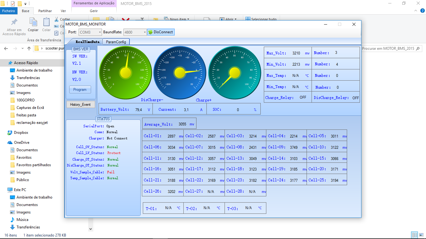

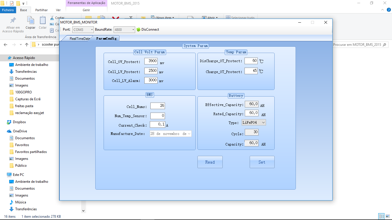

freitasnuno
Mensagens: 50
Registado: sexta nov 23, 2012 1:43 pm
Mensagem por freitasnuno »
com 30 ciclos de cargas ... os desfasamento de tensão das células
e agora não carrega
esta parada
A gingabike assim não tem clientes...
