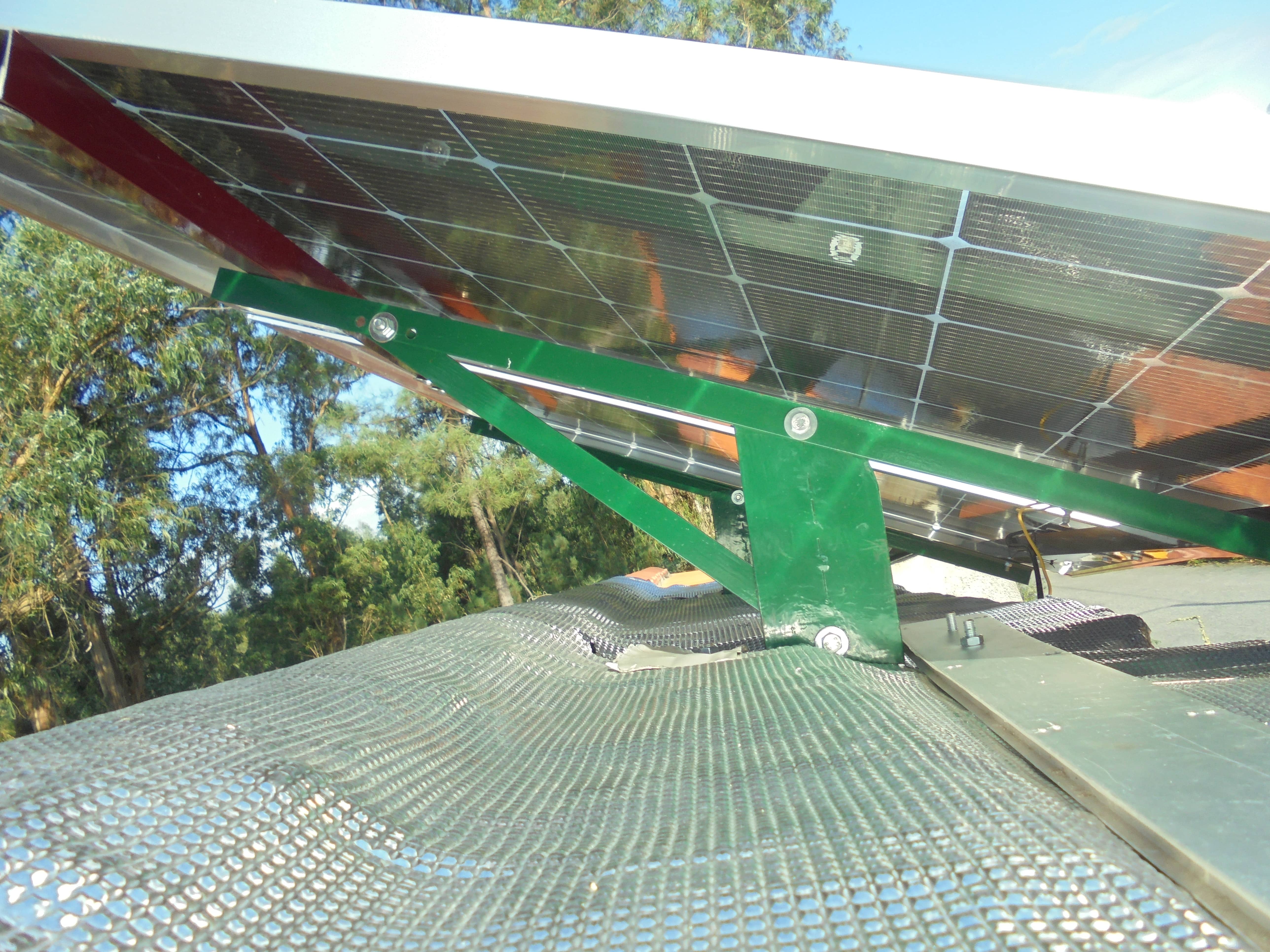

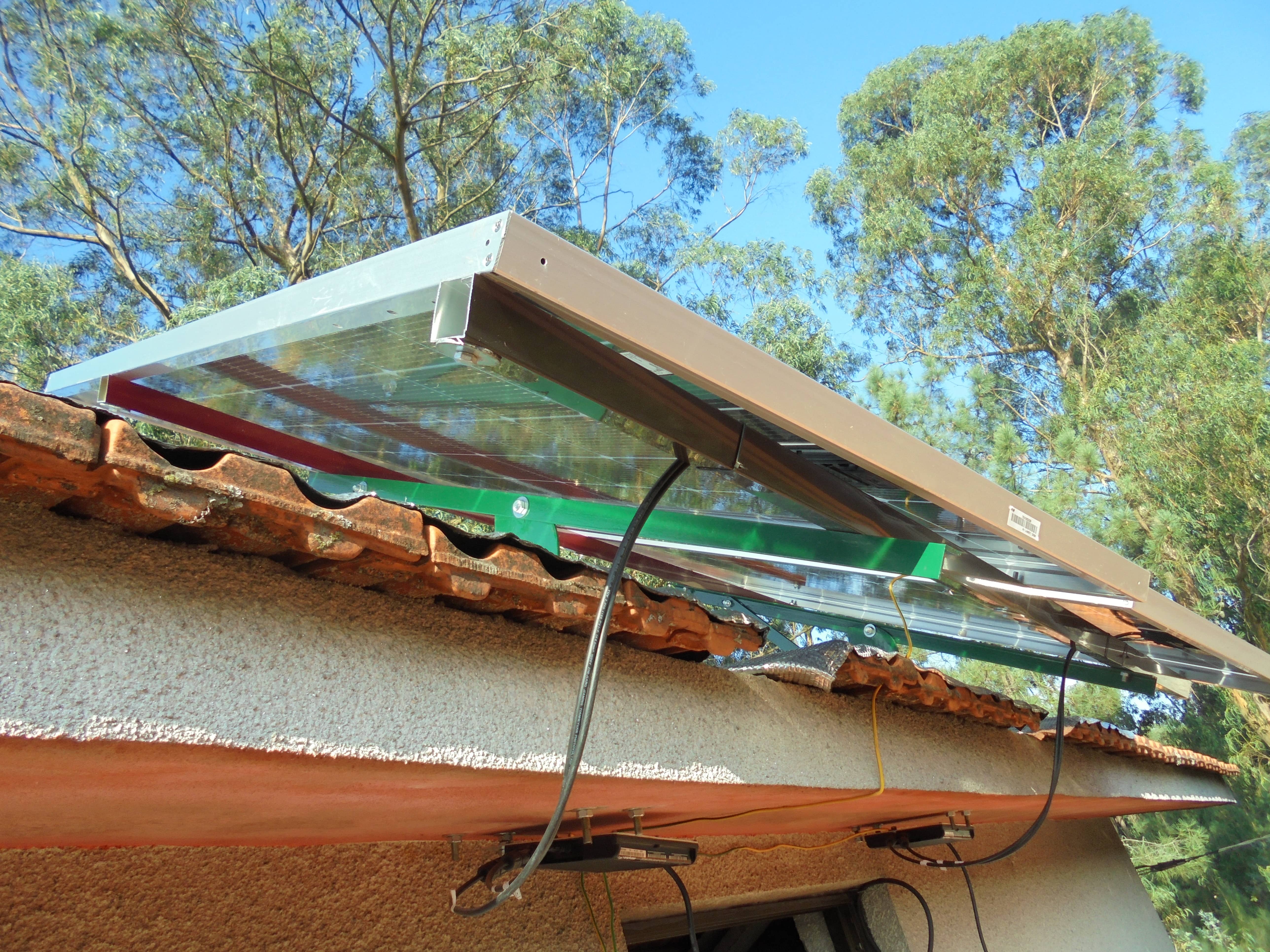

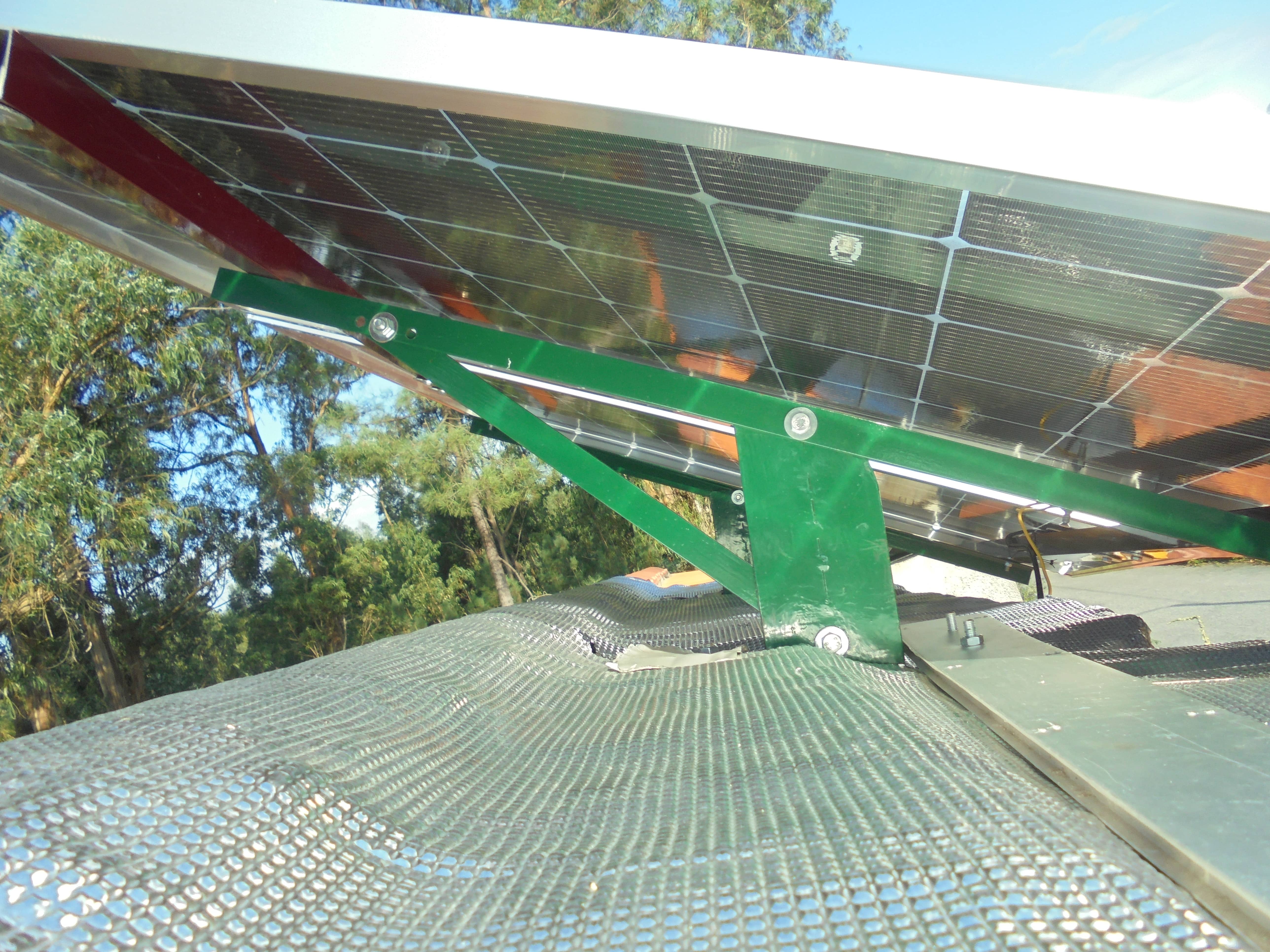

após alguns meses kit em suporte provisório finalmente encontrei forma e o local coreto para instalação definitiva .
painéis alinhados 170 graus com inclinação 35 graus com ajuda programas para telemóvel , lunasolcol para alinhamento , transferidor para inclinação
lunasolcol identifica local coreto da nossa localização através sistema de gps do telemóvel dessa forma podemos alinhar painéis 180 graus através da imagem de satélite .
atenção tela de alumínio para dar mais brilho painéis logo mais algumas gotas de energia
no futuro vou colocar espelhos na parte debaixo dos painéis dessa forma não m afecta micro-inversores devido calor
aqui fica algumas imagens do meu kit

" tela de alumínio para dar mais brilho painéis "
O quê???
O quê???

O quê???
O quê?
bem se não sabes ficas a saber painéis bifaciais recebem os raios solares nas 2 faces .
certo que valores não são muitos mas vale sempre pena ter algo a reflectir na parte de baixo do painel no meu caso tela de aluminio
futuramente vou colocar um espelho ou algo muito parecido
sempre evoluir
painéis lg , micro-inversores enphase combino na perfeição
abraço

olha... nao sabia
bi facial... como raio produz algum valor se está virado para baixo xD ahahah

--------------------------------------------------------------------------------------masterchief Escreveu:olha... nao sabia
bem este tipo de tecnologia consegue captar todos raios solares e de varias formas .
como podes ver pelas imagens post t3lmo
se virar painel contrario vai captar raio solares a mesma
se reparares bem nas imagens dos painéis elas são iguais por cima por baixo logo a mais energia
todo serve para reflectir , tipo as árvores, telhado, chapa aluminio , pedras, espelho , etc,etc

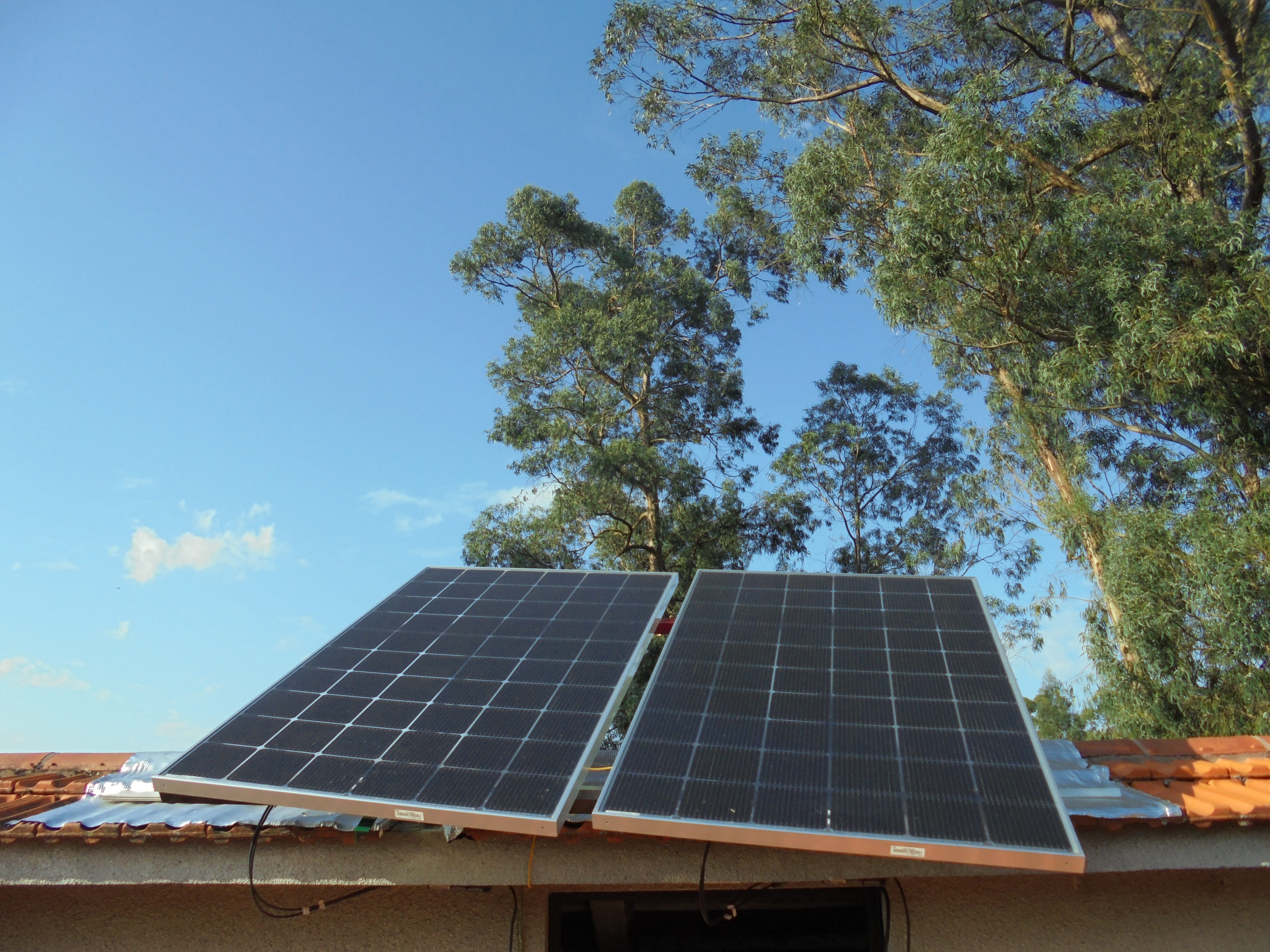

power2016 Escreveu:Aqui fica meu sistema autoconsumo
2- painéis lg 300 n1t-g4 neon 2 bifaciais .
2- microinversores Enphase m250 72 células.
Sistema esta ligado directamente quadro eléctrico através de um disjuntor .
Painéis estão com inclinação 20º graus porque barraca não da para mais .
Alinhamento para sul 180º graus com estrutura provisória em madeira .![]()
Certo que perdi algumas horas para colocar kit funcionar mas valeu pena a experiencia .
Em dias sol kit faz maravilhas posso ter ligado simultâneo entre 10h da amanha 4h tarde
1 frigorifico + 1 arca + 2 tv,s led + consola xbox +router +pc + alimentador antena tdt + 2 tv,s standy+ 2 box ~
Deixo aqui meu agradecimento todos aqueles que m ajudarão realizar esta projecto em especial nosso amigo ( Quintas 2 )bem como empresa que m enviou kit = transição simples de Pedro Lima
Ate já

bem aqui fica mais um teste meu bixo
após vários dias de sol meu sistema não passava do máximo da sua potencia = 515w para chegar este valor medidor esta 230w isto varia sempre do valor que esta medidor .
como já referi no post acima a inclinação painéis esta 35 graus máxima que chegava 483w ,certo que sol esta mais baixo nesta altura do ano =inverno .
foi ai que resolvi meter mãos o trabalho dessa forma alterei inclinação painéis 45 graus dessa forma kit bate no máximo 515w por vários momentos .
neste mesma data kit esteve 499w entre 11h - 13h-45m com vários picos 515w
na minha mudaste opinião este tipo de painéis precisão mais inclinação
produção 08-01-2017 = 2.472kwh
estou sempre aprender
gosto desta aventura
vamos lá pessoal
vamos lá pessoal

Re: kit autoconsumo 2- painéis lg 300 n1t-g4 neon 2 bifaciais +2- microinversores Enphase m250 72 células.
Essa incinação só se aplica agora com o sol de inverno, pois de verão necessitam novamente de menos angulo pois o sol fica menos baixo.
O melhor é sempre encontrar uma posição intermédia mas mais a tender para o verão, pois a taxa UV será maior (de 6 ou 7, e no inverno, 2 ou 3) e logo melhores produções virão.
