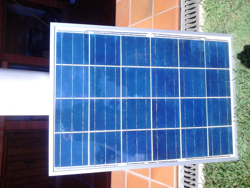

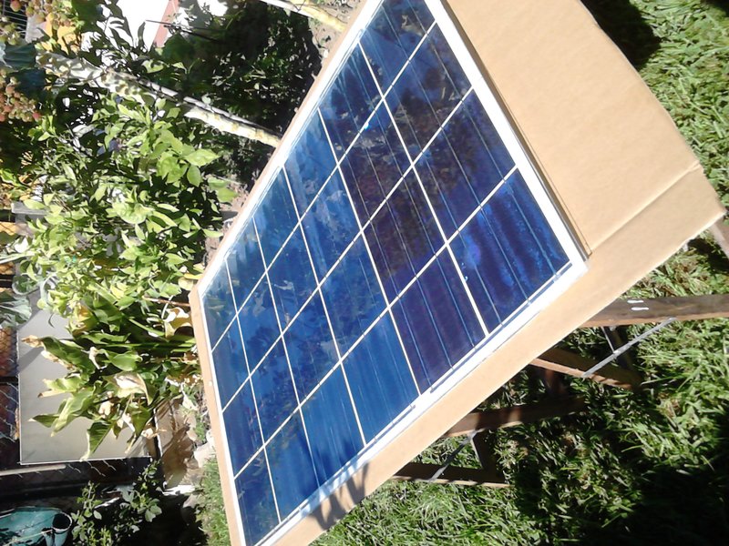

Mais fotos.

Muito bem.
Relativamente ao perfil, a diferença de preço compensa o trabalho adicional de estar a fazer o perfil em U a partir do perfil quadrado?

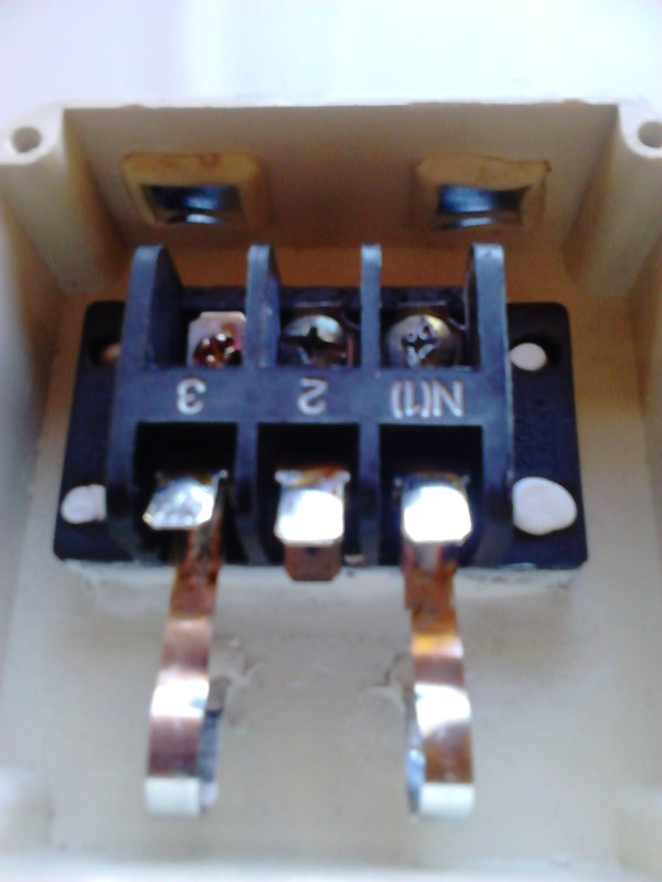

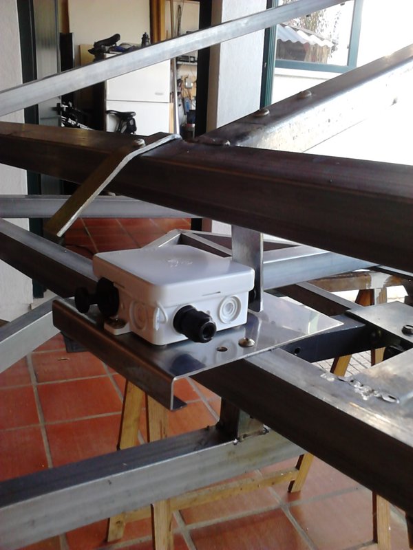

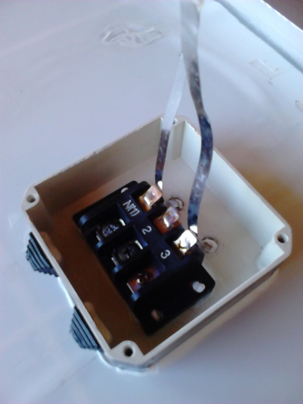

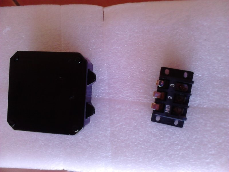

No final instalei a caixa de ligações, usei uma que tinha aqui que era dos telefones limei-a fiz dois furos na base pintei, e colei uma barra também reaproveitada , e voilá!

por carioca

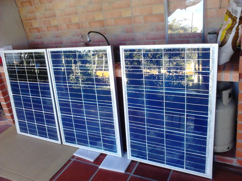

Ok consegui 6,8 Amps e 13.5 V o que dá cerca de 90w por painel, acho razoavel.

carioca Escreveu:Ok consegui 6,8 Amps e 13.5 V o que dá cerca de 90w por painel, acho razoavel.
Isso são valores VOC e ISC. Quais os valores MPPT? Assim com umas contas por alto, aponto para uns 10V e uns 6A. Portanto, 60W.

Quanto aos valores de produção fiz a medição com o amperímetro em série com uma resistência.com o painel direcionado ao sol do meio dia .Nao sei como posso medir com mais precisão?

OS 13.5V, mediste com a resistência ligada? A resistência é de quanto?
Re: Construção de painel fotovoltaico
Enviado: sábado jul 30, 2016 9:46 pm
por carioca
A resistência e de cerca de 100w, é um vela de encadescencia de um carro, a voltagem medi antes de ligar a resistência.

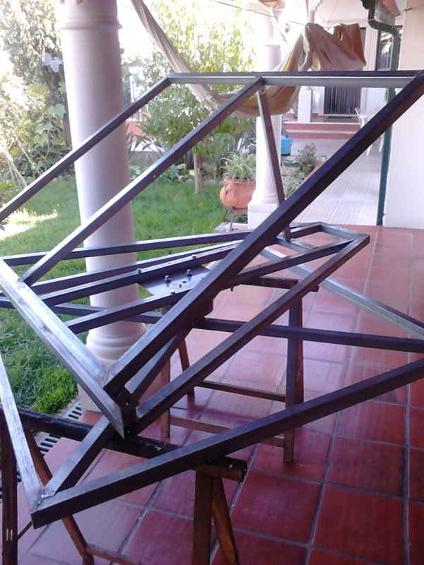

Enviado: quinta set 22, 2016 10:25 pm
por carioca
Boa noite .
Cenas dos próximos capítulos.

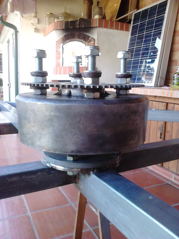

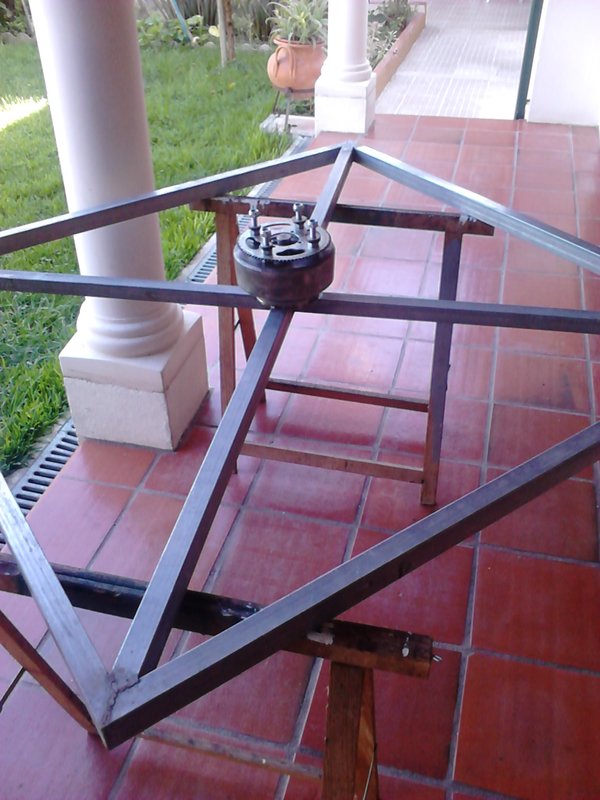

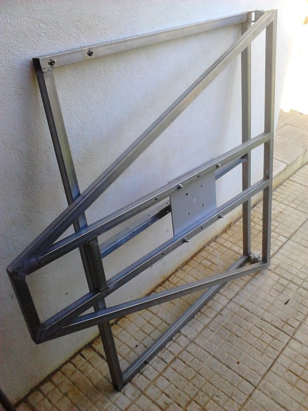

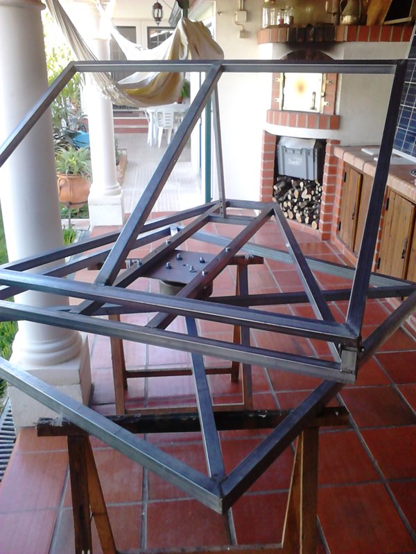

Agora que terminei os painéis, comecei a nova fase do projecto com a construção do seguidor solar, como mostro abaixo.
Vai ter dois eixos sendo o eixo Este-oeste, giratório

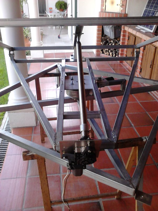

mais fotos.
Enviado: sexta set 23, 2016 2:20 pm
por jmlflorencio
Vais então conseguir a orientação com rotação da base e inclinação do suporte dos painéis, é isso?
Por acaso já tinha visto um sistema semelhante, em tempos, num website espanhol. Gosto mais do que dos 'normais' com a 'torre'...

carioca Escreveu:A resistência e de cerca de 100w, é um vela de encadescencia de um carro, a voltagem medi antes de ligar a resistência.
estas a fazer isso errado. tens de medir a voltagem e a corrente com a resistência ligada, pois ao ligar a voltagem pode cair bastante e o resultado é totalmente diferente.
Enviado: sábado set 24, 2016 9:26 pm
por carioca
jmlflorencio Escreveu:Vais então conseguir a orientação com rotação da base e inclinação do suporte dos painéis, é isso?
Sim vou usar actuadores feitos por mim com motores de vidros eléctricos de carro.
Sim já percebi , realmente os valores caem, quando ligar os 3 painéis em série perfazendo 36v os valores vão melhorar.

Mais umas fotos do meu projecto.
