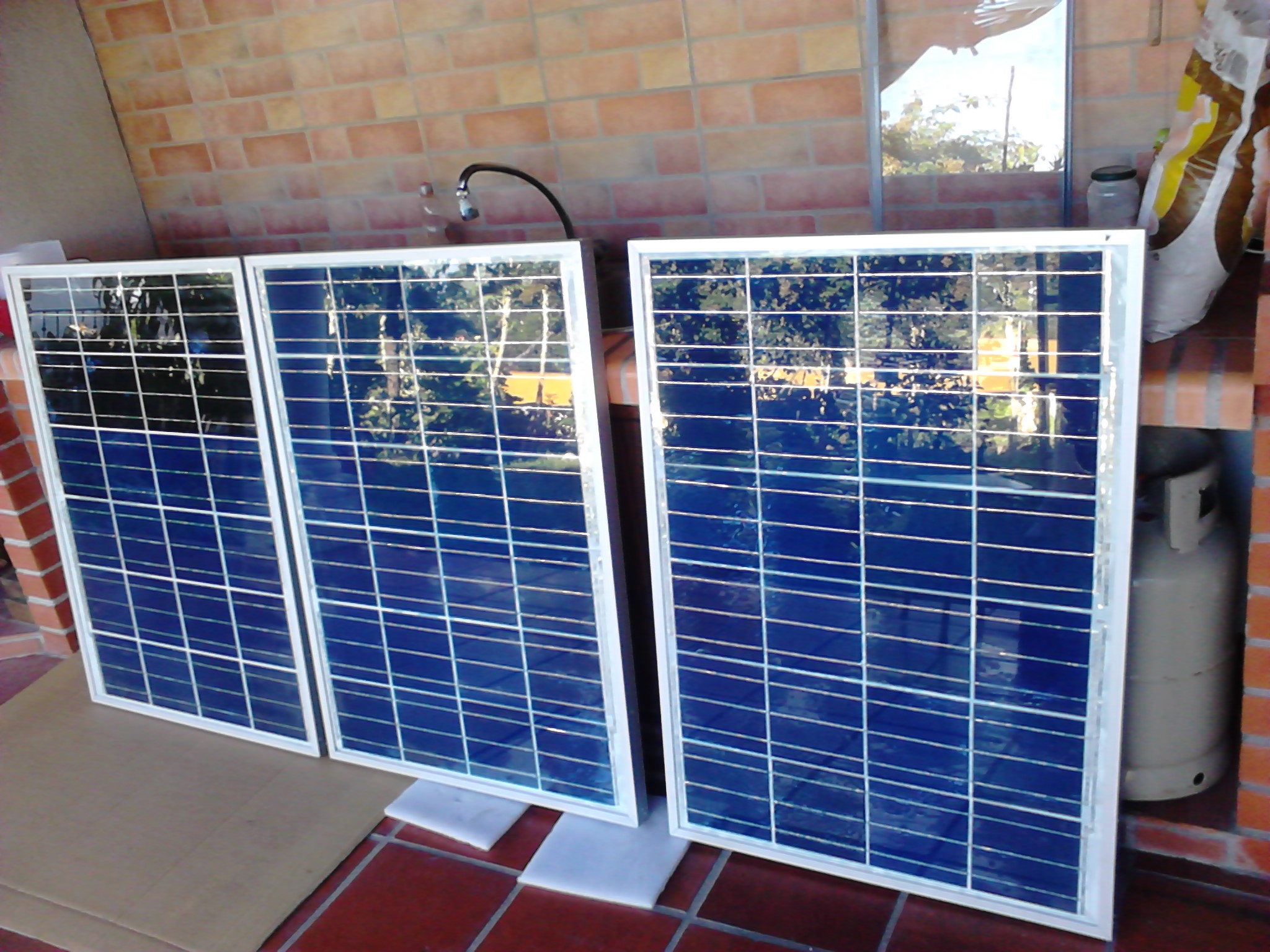

Mais fotos.
Mensagens: 1899
Re: Construção de painel fotovoltaico
Mensagem por jmlflorencio »
Muito bem.
Relativamente ao perfil, a diferença de preço compensa o trabalho adicional de estar a fazer o perfil em U a partir do perfil quadrado?
De resto, no geral...Aceitas encomendas? :D

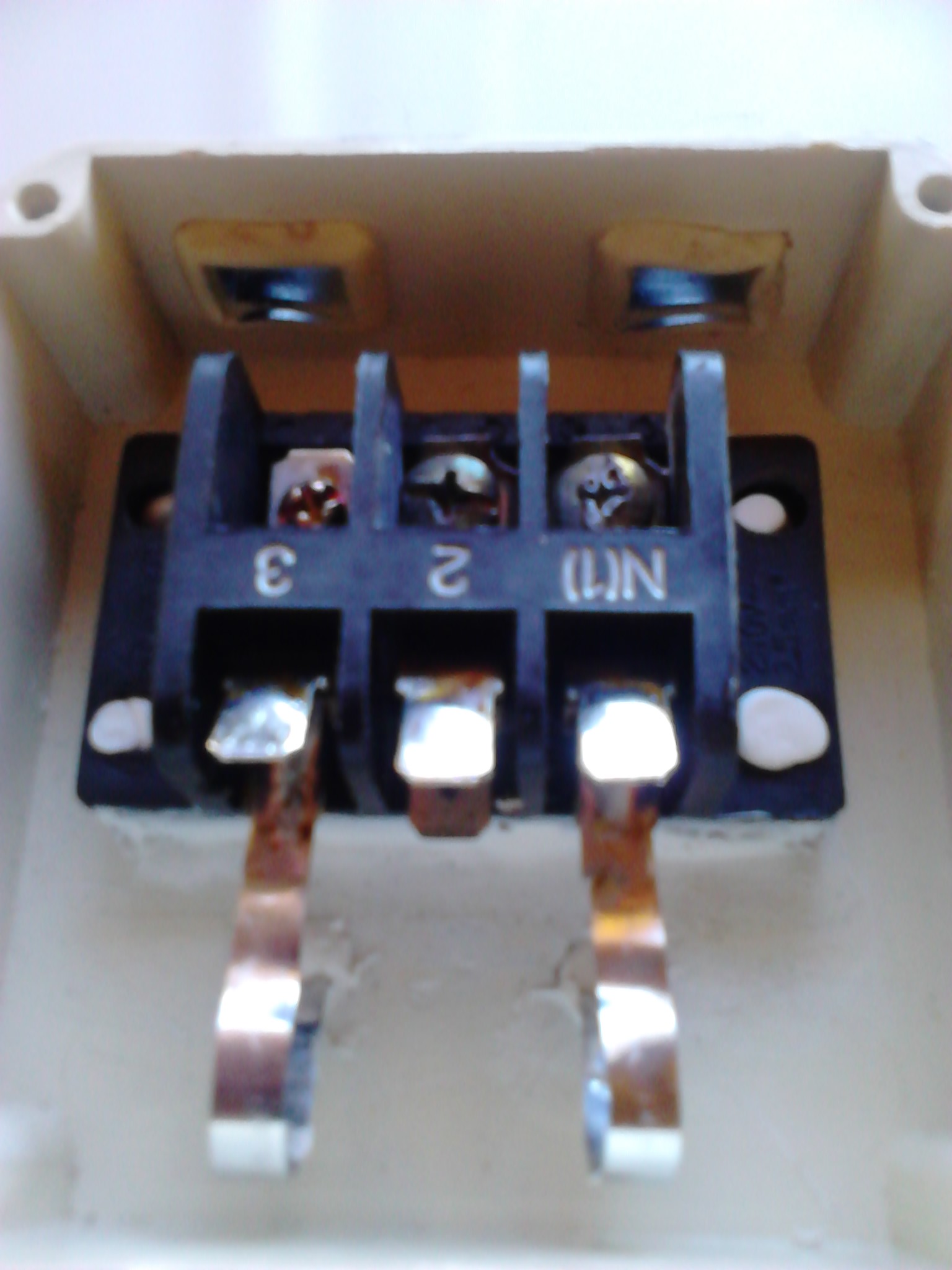

Mensagem por carioca »

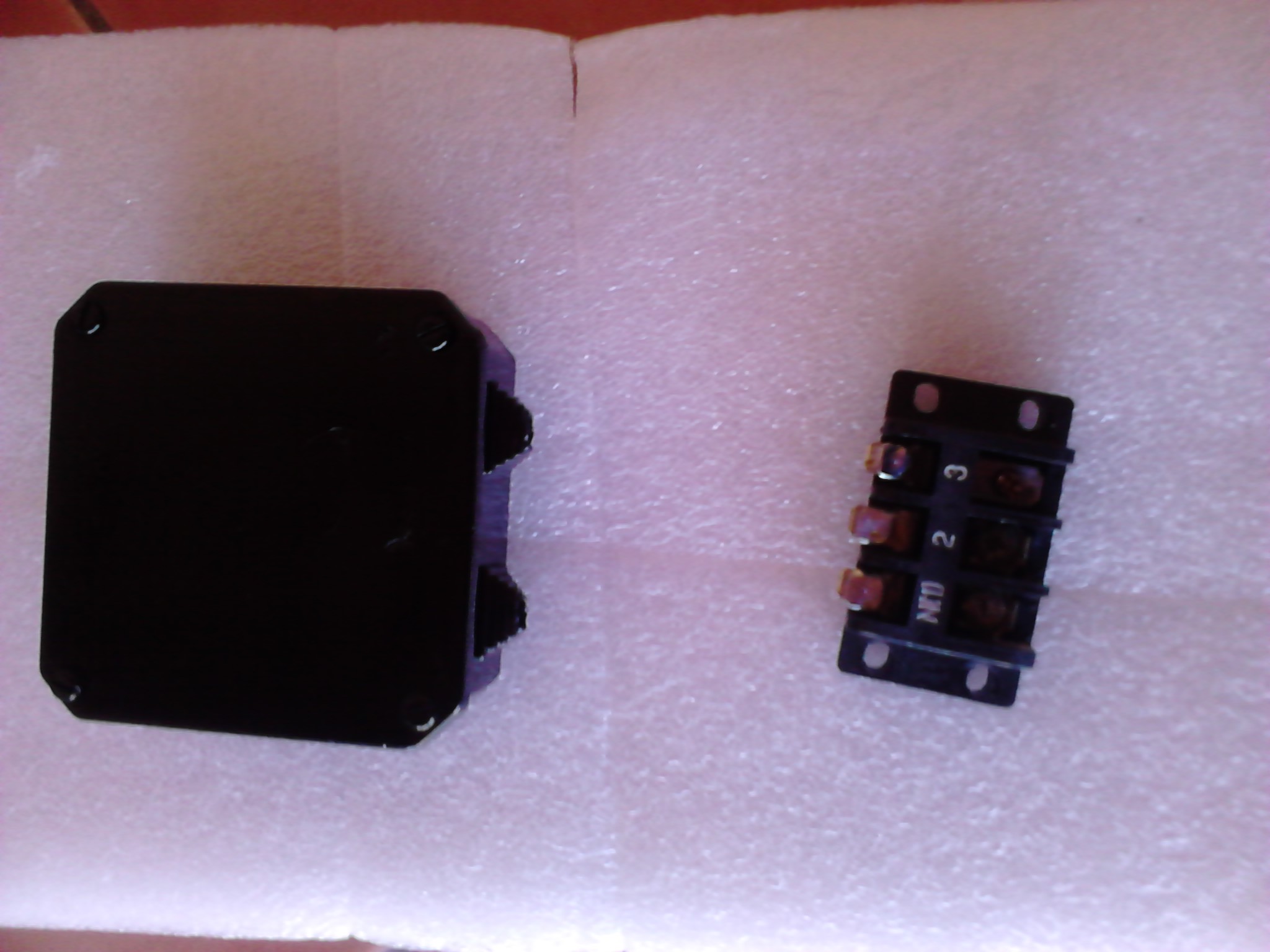

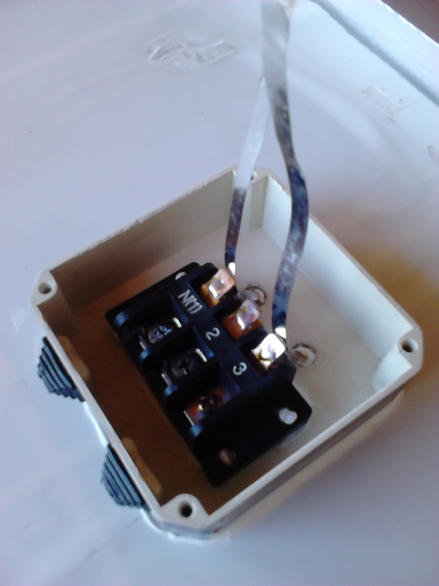

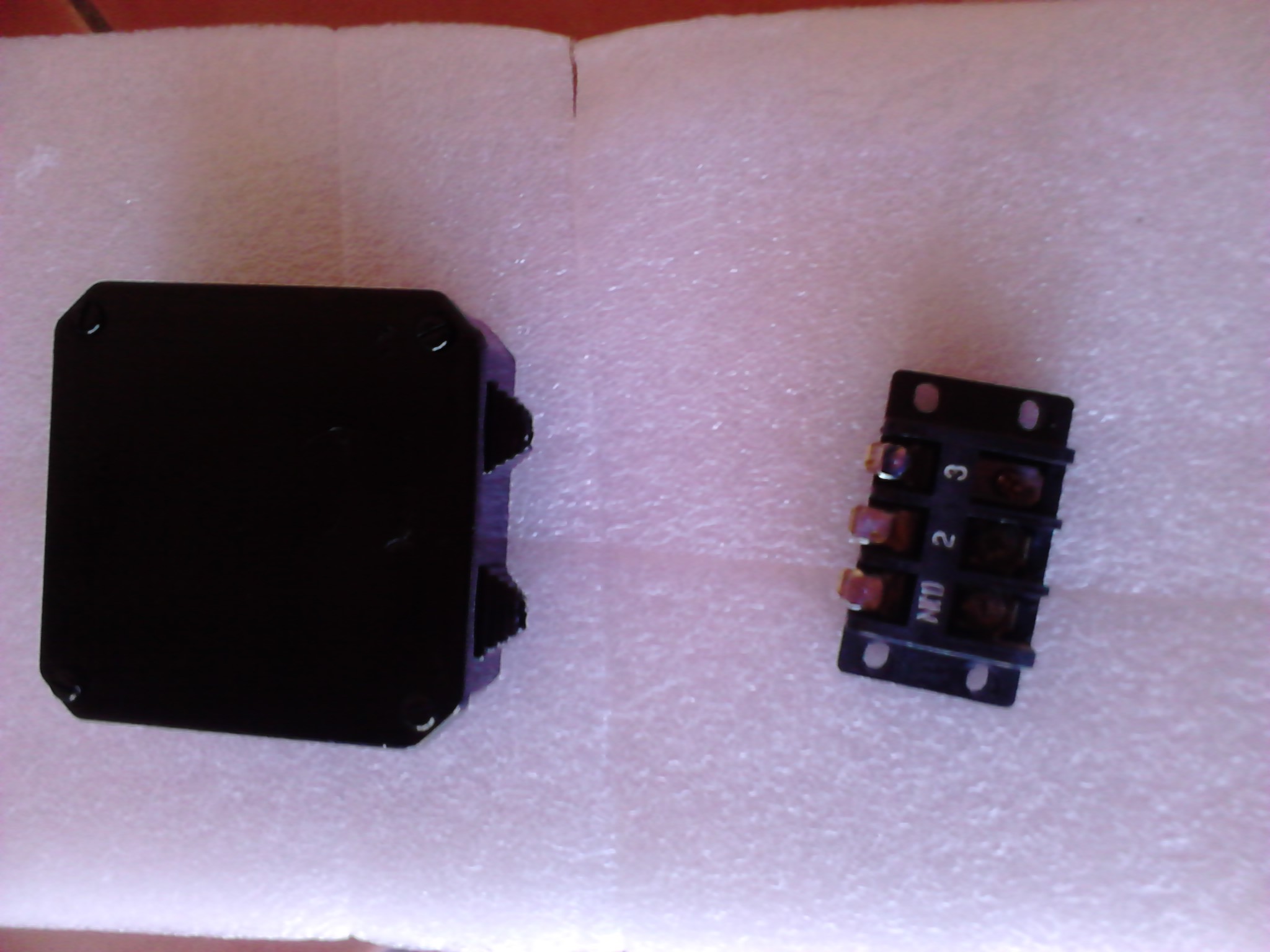

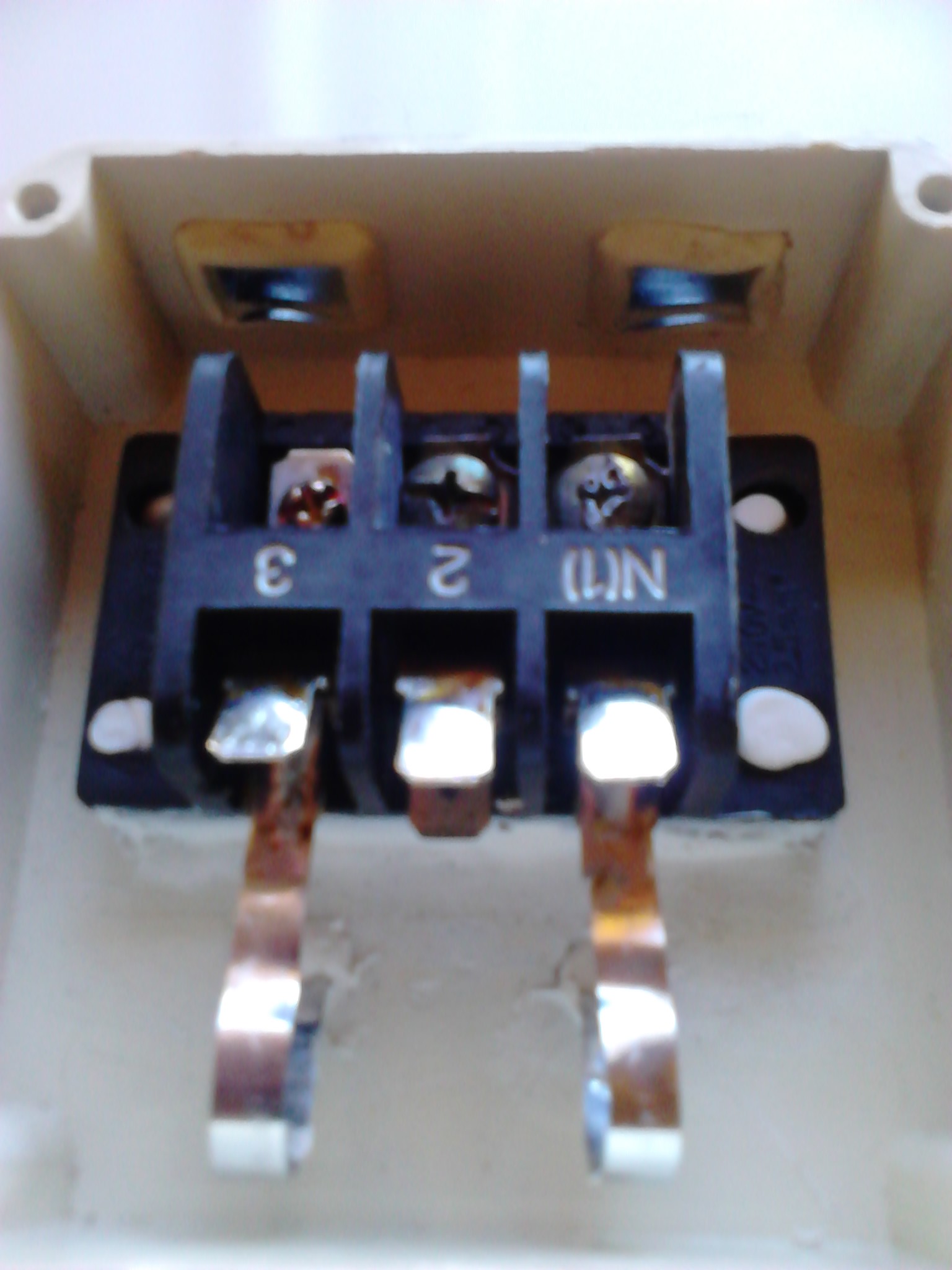

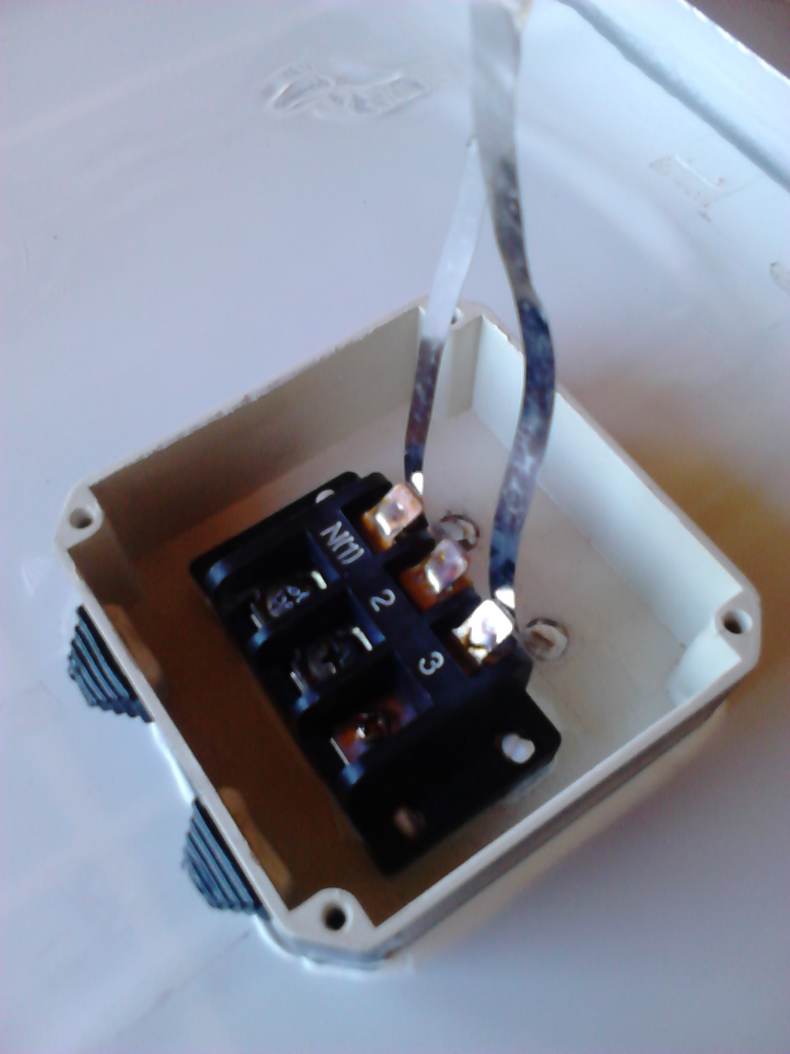

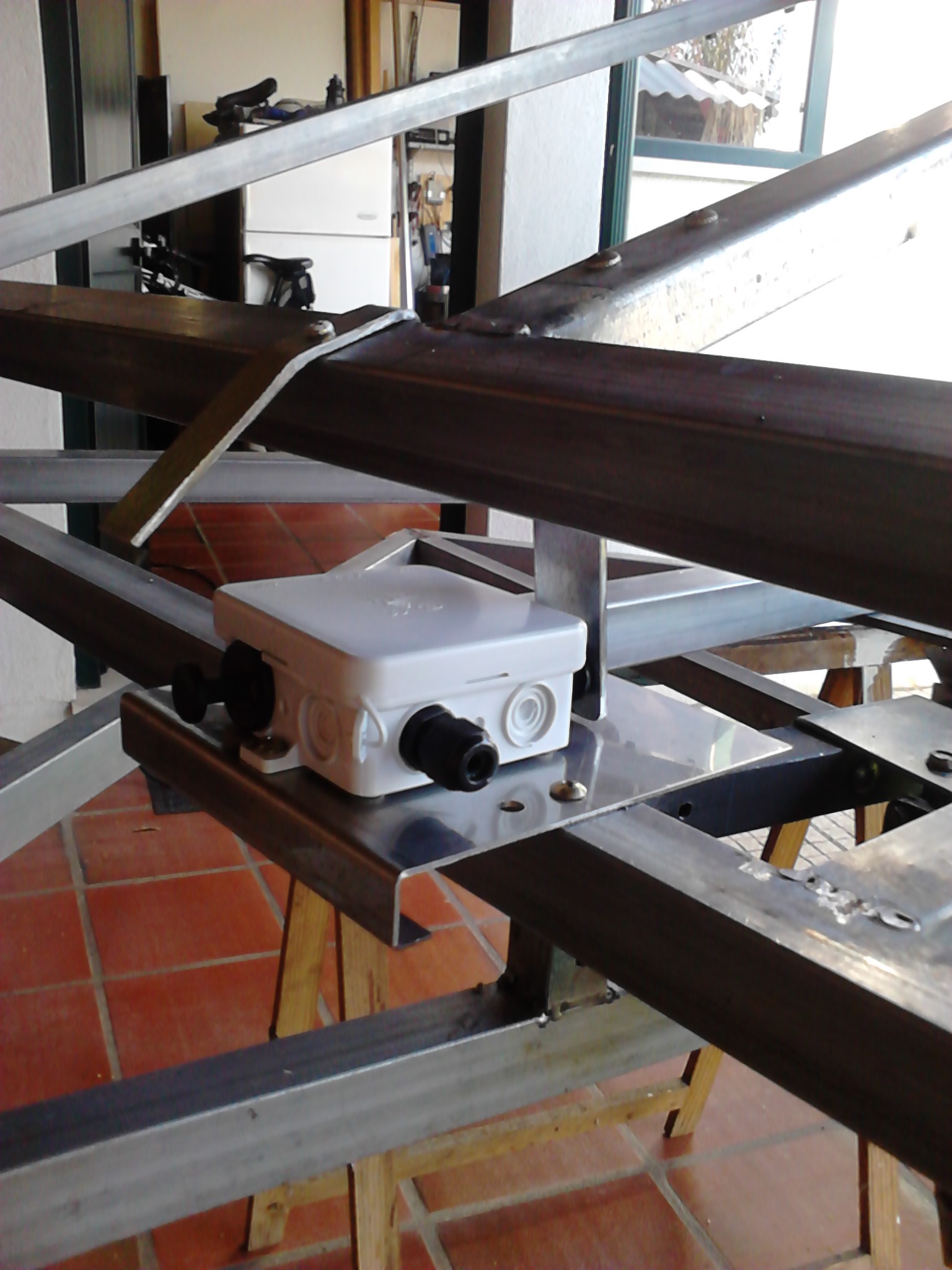

No final instalei a caixa de ligações, usei uma que tinha aqui que era dos telefones limei-a fiz dois furos na base pintei, e colei uma barra também reaproveitada , e voilá!

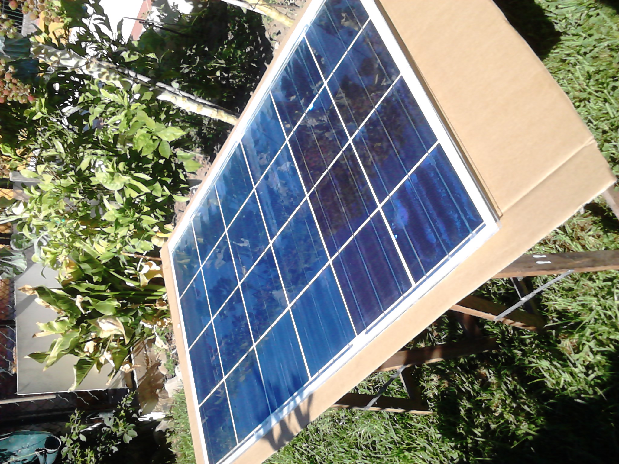

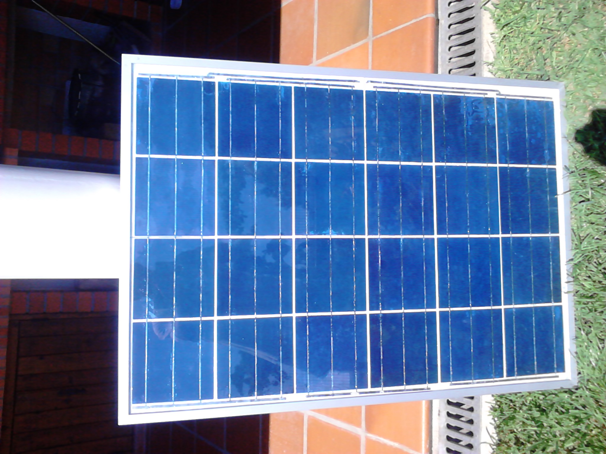

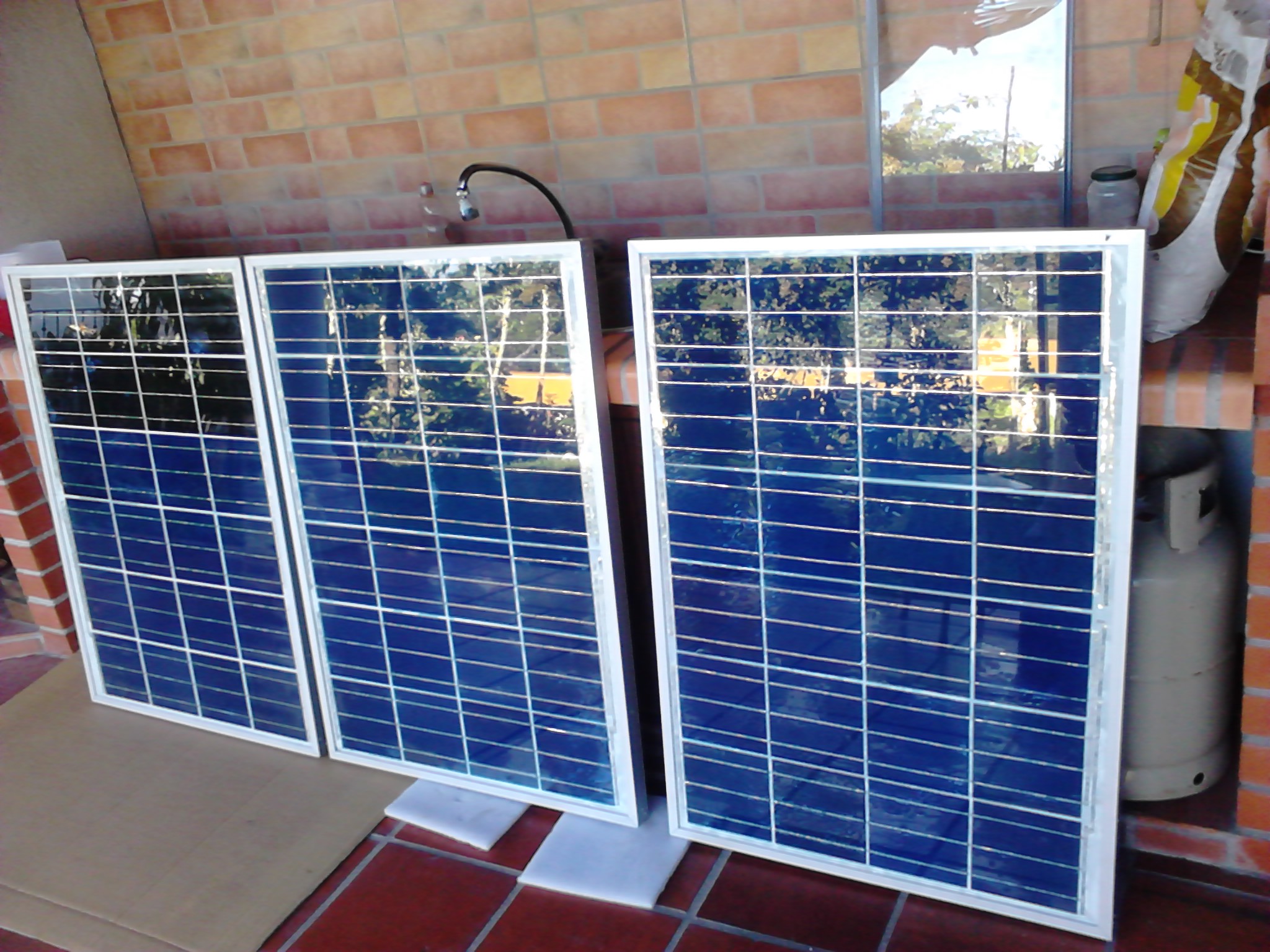

Ok consegui 6,8 Amps e 13.5 V o que dá cerca de 90w por painel, acho razoavel.

Ora bem.
células 50€
Tab wire,buz wire 4€
Vidro 10€
Eva,e tedlar10€
Caixilho 10€
Total 84€ por painel

carioca Escreveu:Ok consegui 6,8 Amps e 13.5 V o que dá cerca de 90w por painel, acho razoavel.
Isso são valores VOC e ISC. Quais os valores MPPT? Assim com umas contas por alto, aponto para uns 10V e uns 6A. Portanto, 60W.

Pois era o que esperava... Projecto interessante, mas económicamente invável.

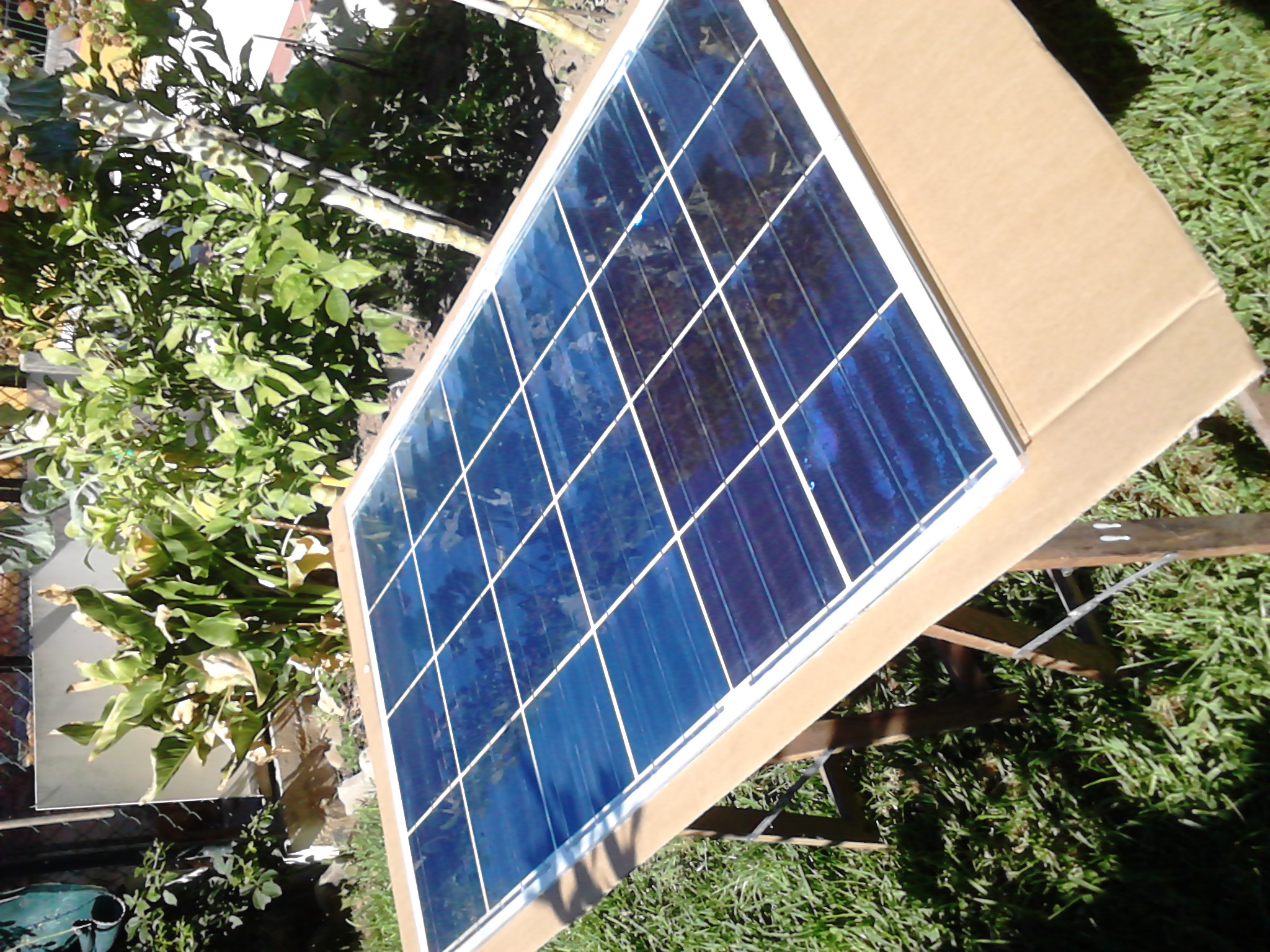

Quanto aos valores de produção fiz a medição com o amperímetro em série com uma resistência.com o painel direcionado ao sol do meio dia .Nao sei como posso medir com mais precisão?
CrOhN
Mensagens: 1724
Mensagem por CrOhN »
OS 13.5V, mediste com a resistência ligada? A resistência é de quanto?
carioca
Mensagens: 280
Registado: terça set 23, 2008 12:59 pm
Localização: Entroncamento
A resistência e de cerca de 100w, é um vela de encadescencia de um carro, a voltagem medi antes de ligar a resistência.

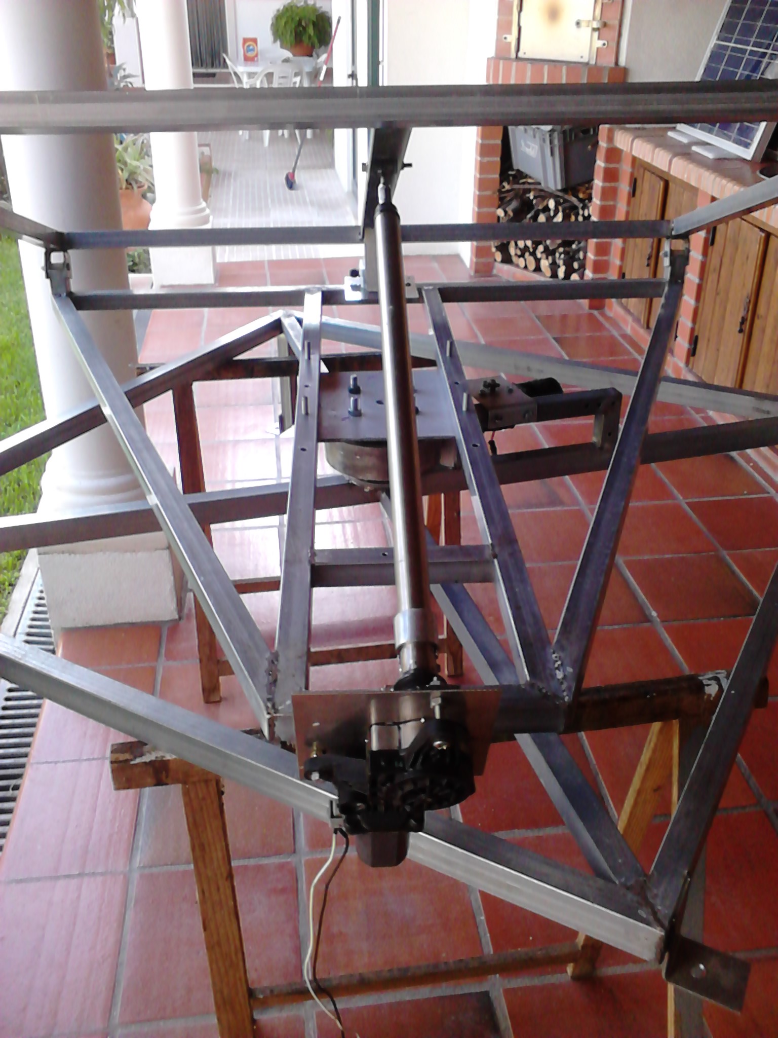

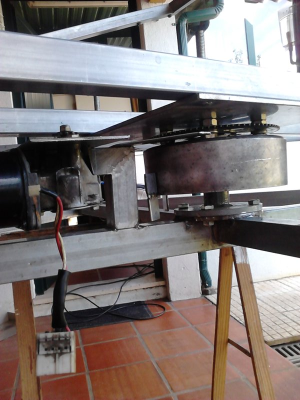

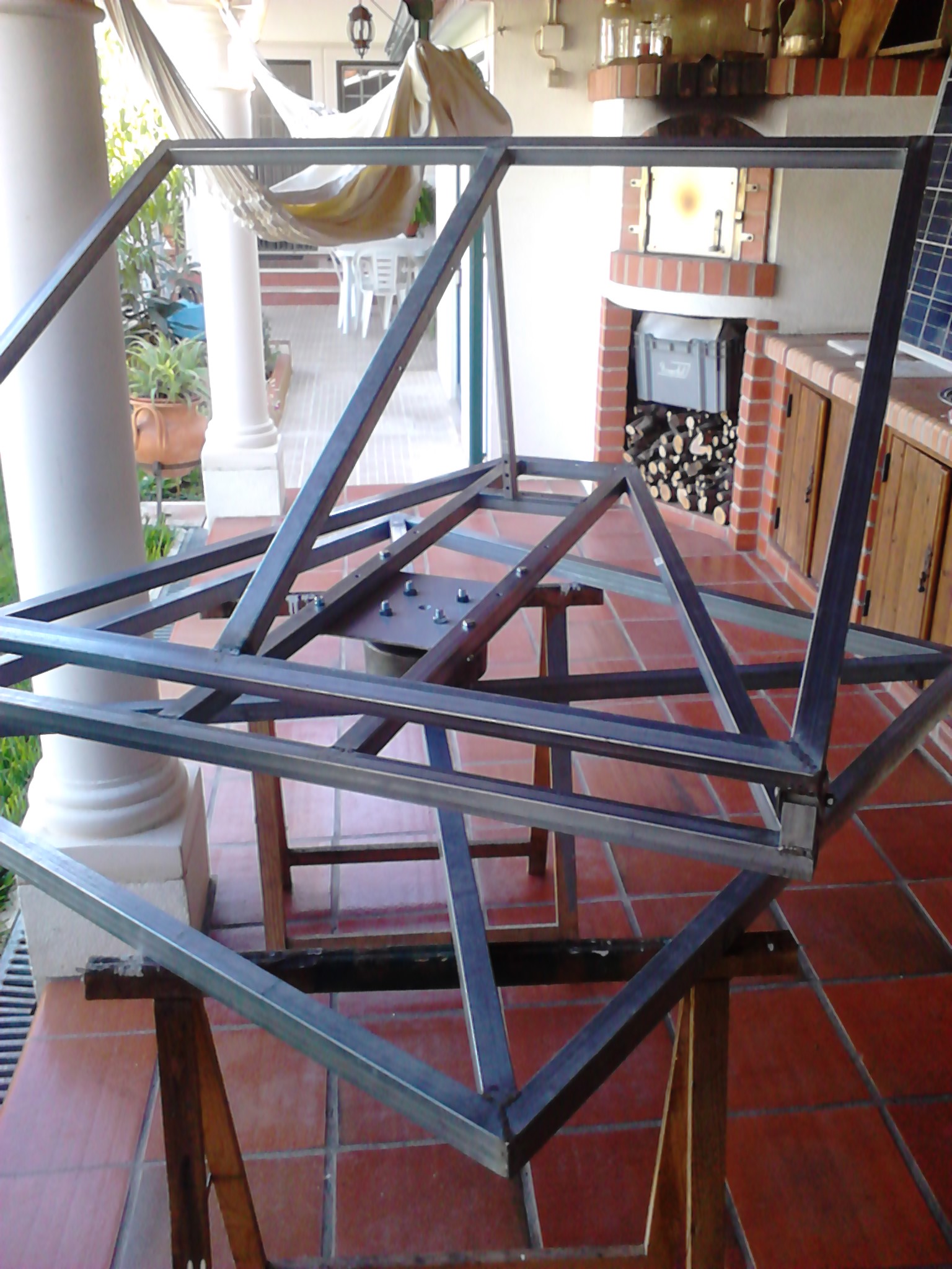

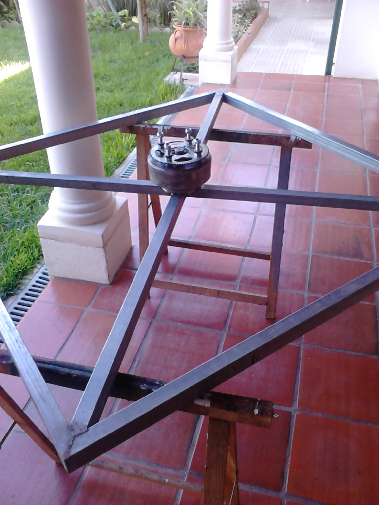

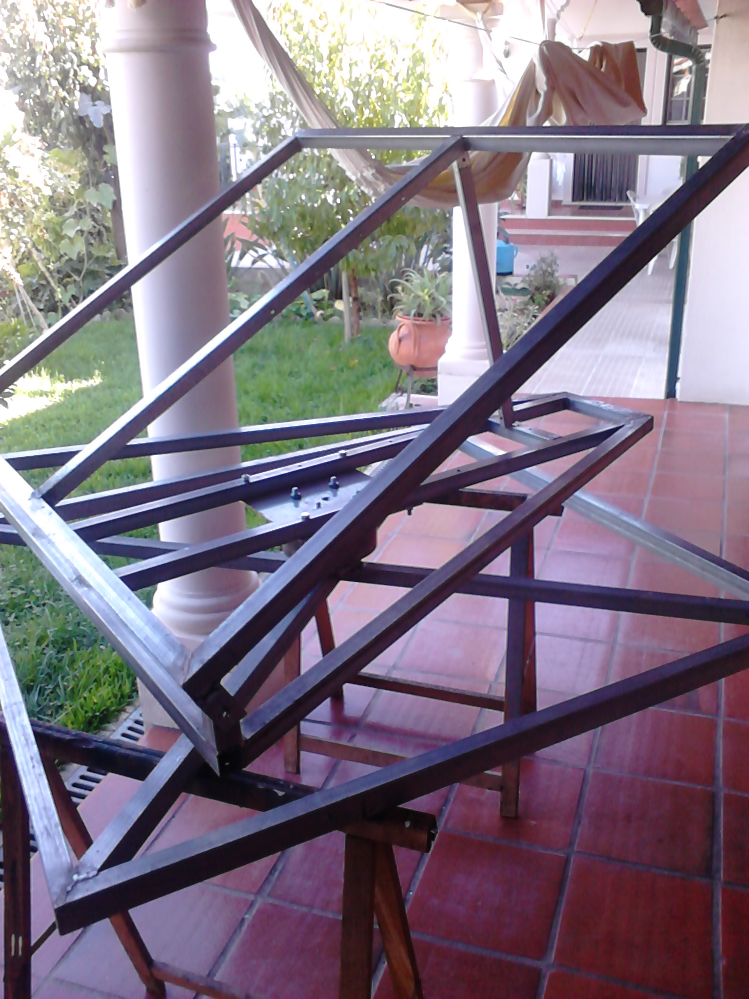

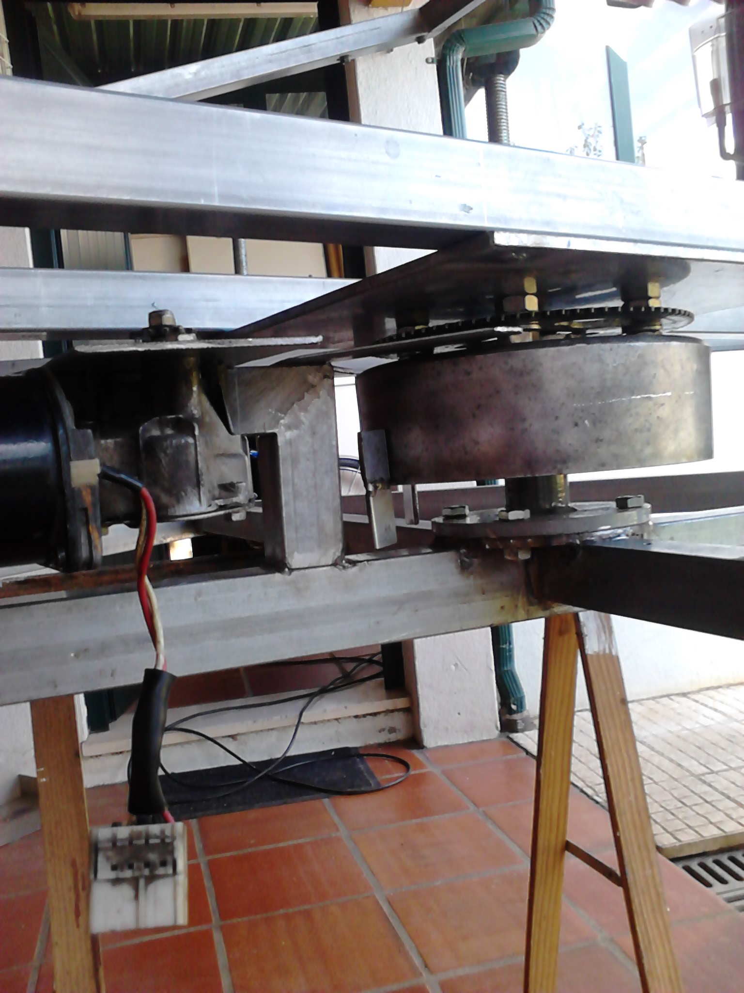

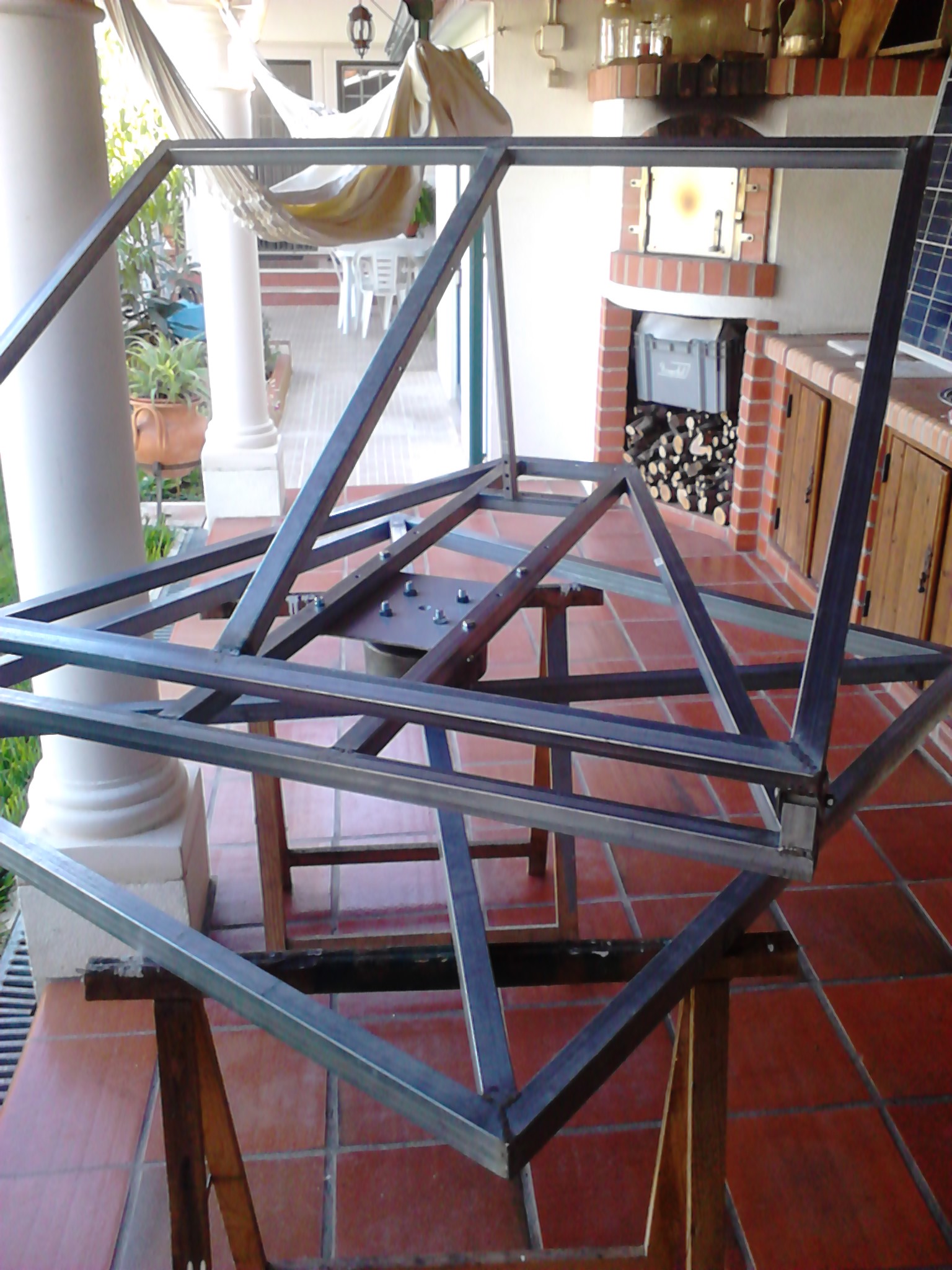

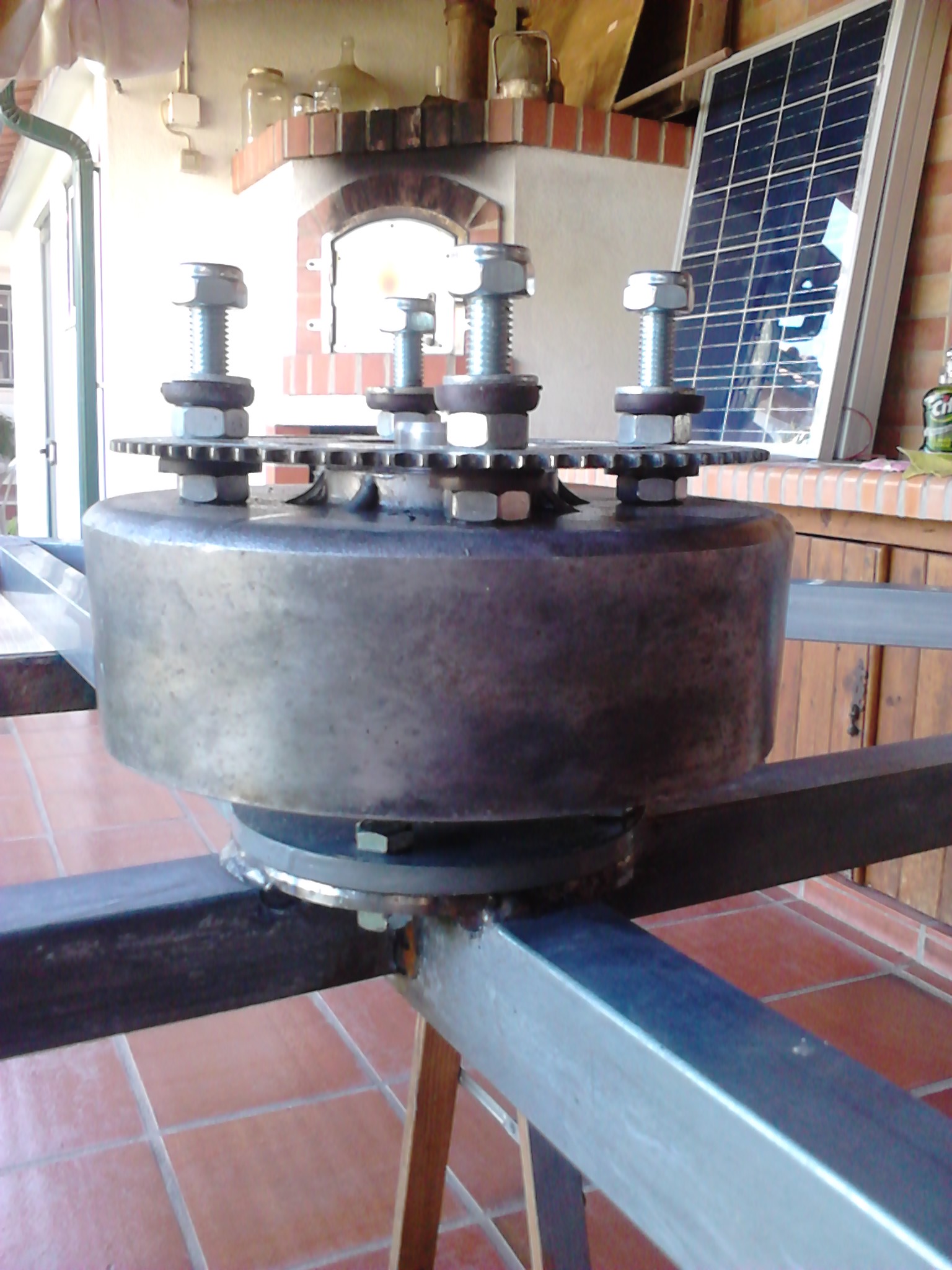

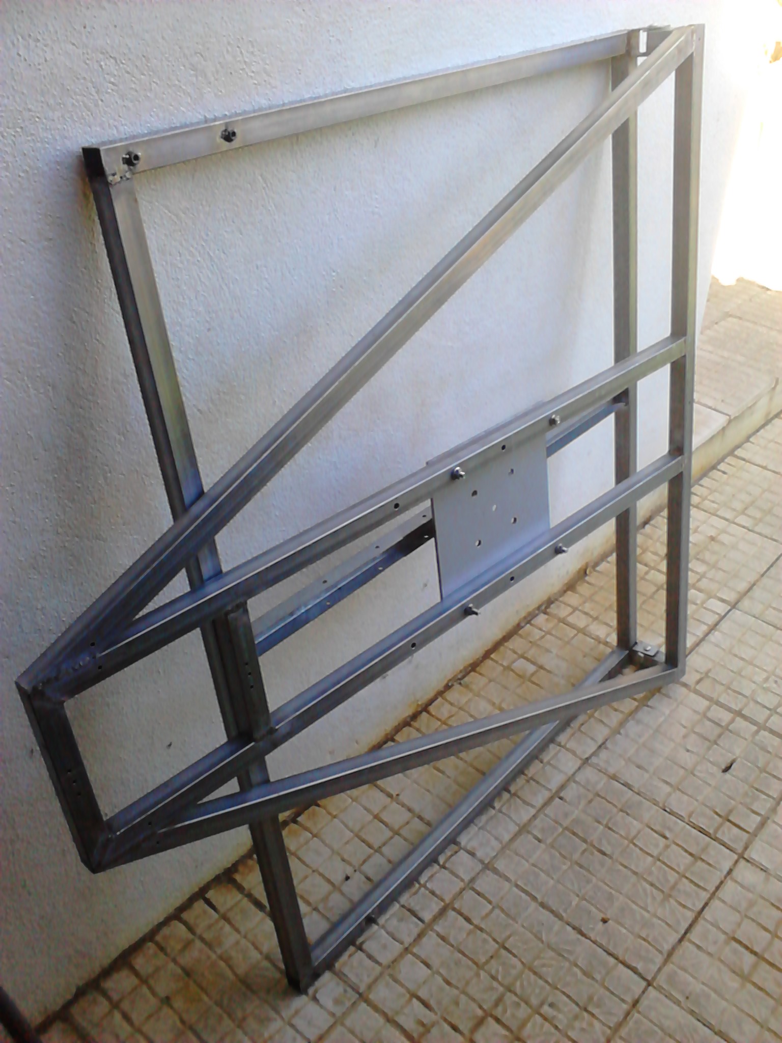

Agora que terminei os painéis, comecei a nova fase do projecto com a construção do seguidor solar, como mostro abaixo.
Vai ter dois eixos sendo o eixo Este-oeste, giratório
carioca
Mensagens: 280

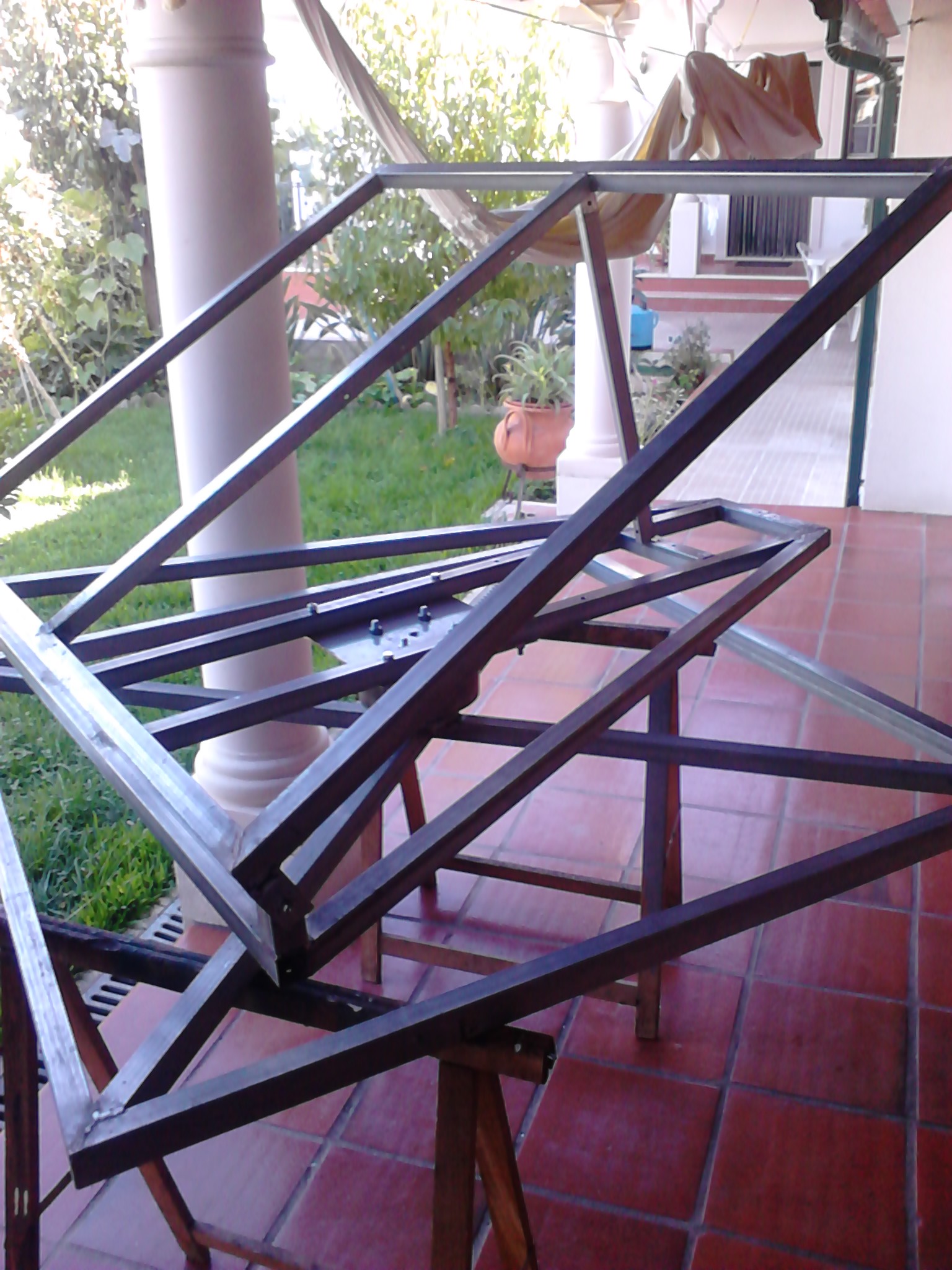

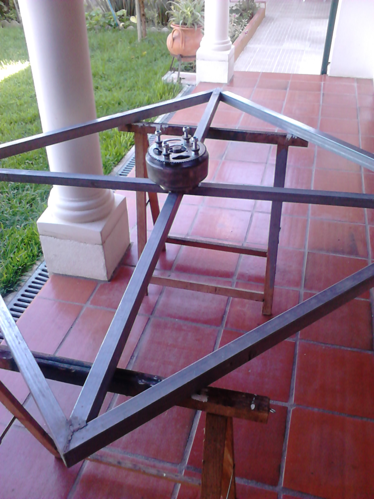

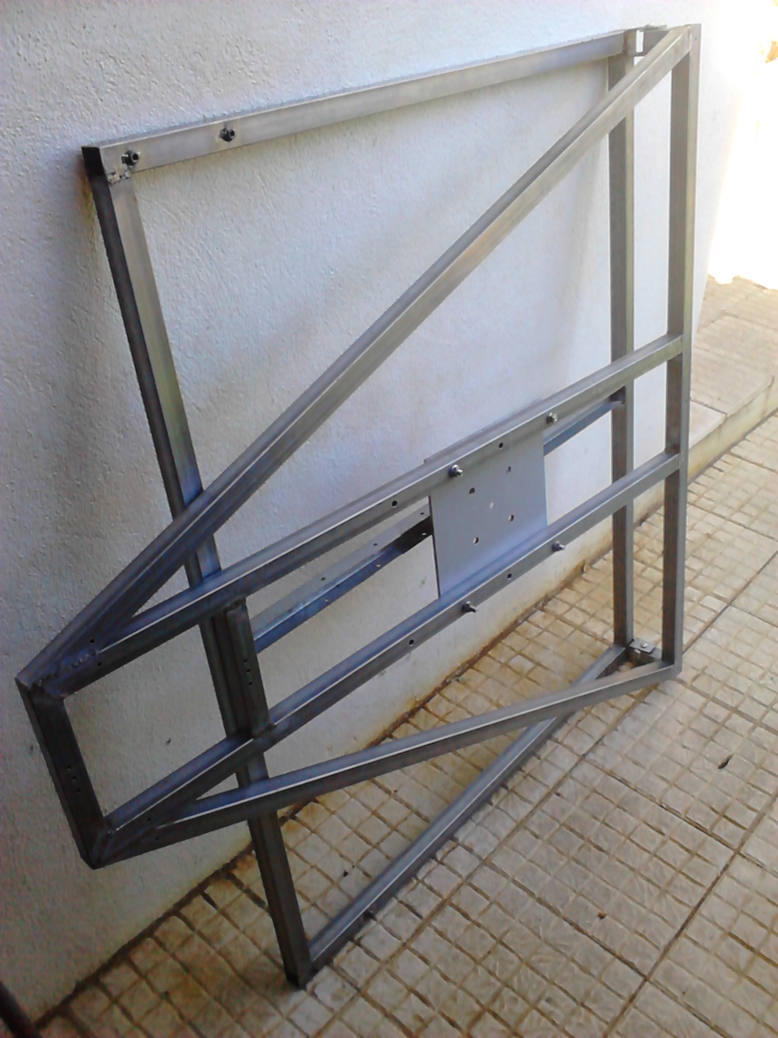

mais fotos.
Mesmo fixe, bom trabalho ;)
Mensagens: 1899
Vais então conseguir a orientação com rotação da base e inclinação do suporte dos painéis, é isso?
Por acaso já tinha visto um sistema semelhante, em tempos, num website espanhol. Gosto mais do que dos 'normais' com a 'torre'...

carioca Escreveu:A resistência e de cerca de 100w, é um vela de encadescencia de um carro, a voltagem medi antes de ligar a resistência.
estas a fazer isso errado. tens de medir a voltagem e a corrente com a resistência ligada, pois ao ligar a voltagem pode cair bastante e o resultado é totalmente diferente.

jmlflorencio Escreveu:Vais então conseguir a orientação com rotação da base e inclinação do suporte dos painéis, é isso?
Sim vou usar actuadores feitos por mim com motores de vidros eléctricos de carro.

g_card Escreveu:
Sim já percebi , realmente os valores caem, quando ligar os 3 painéis em série perfazendo 36v os valores vão melhorar.

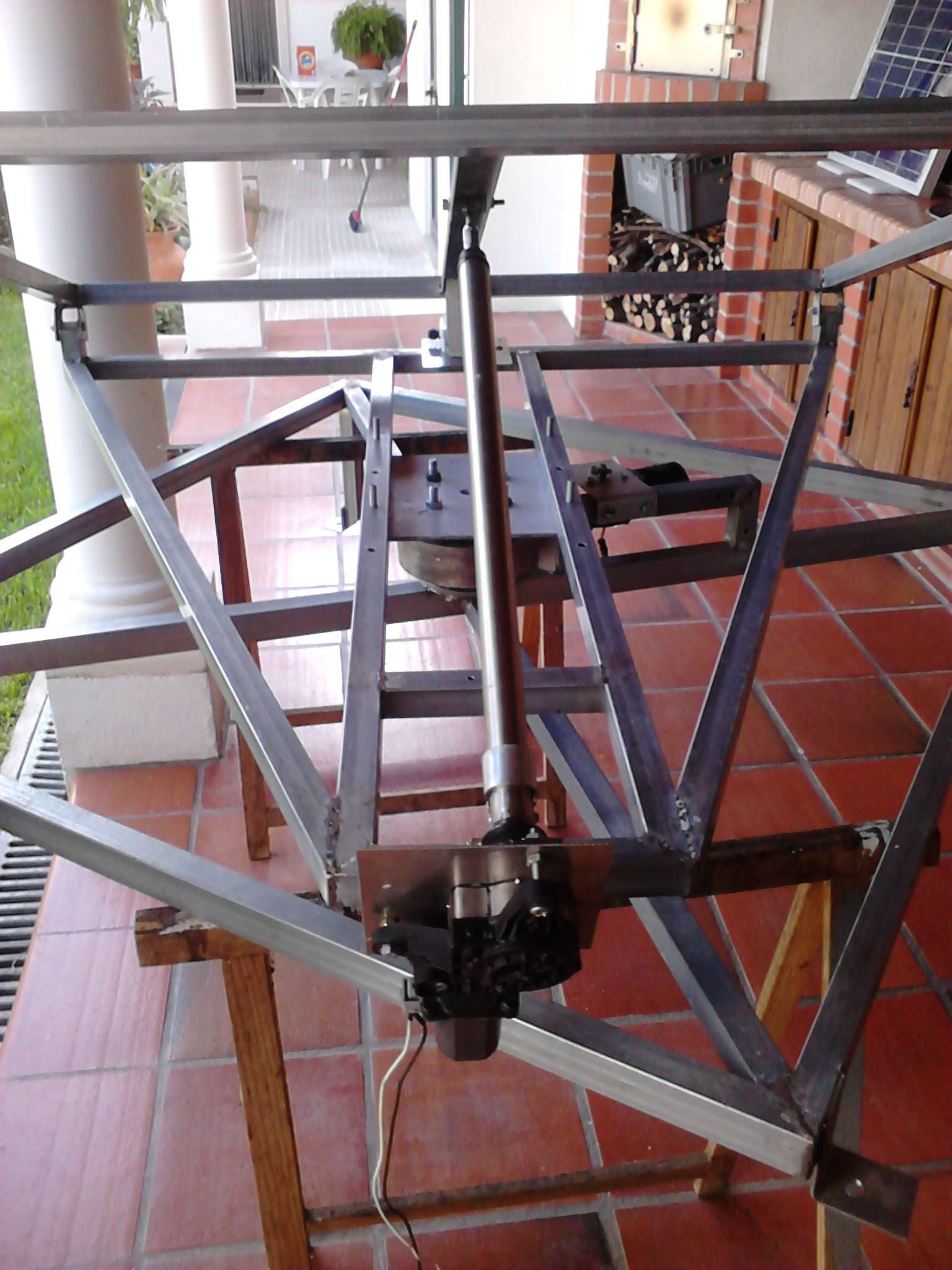

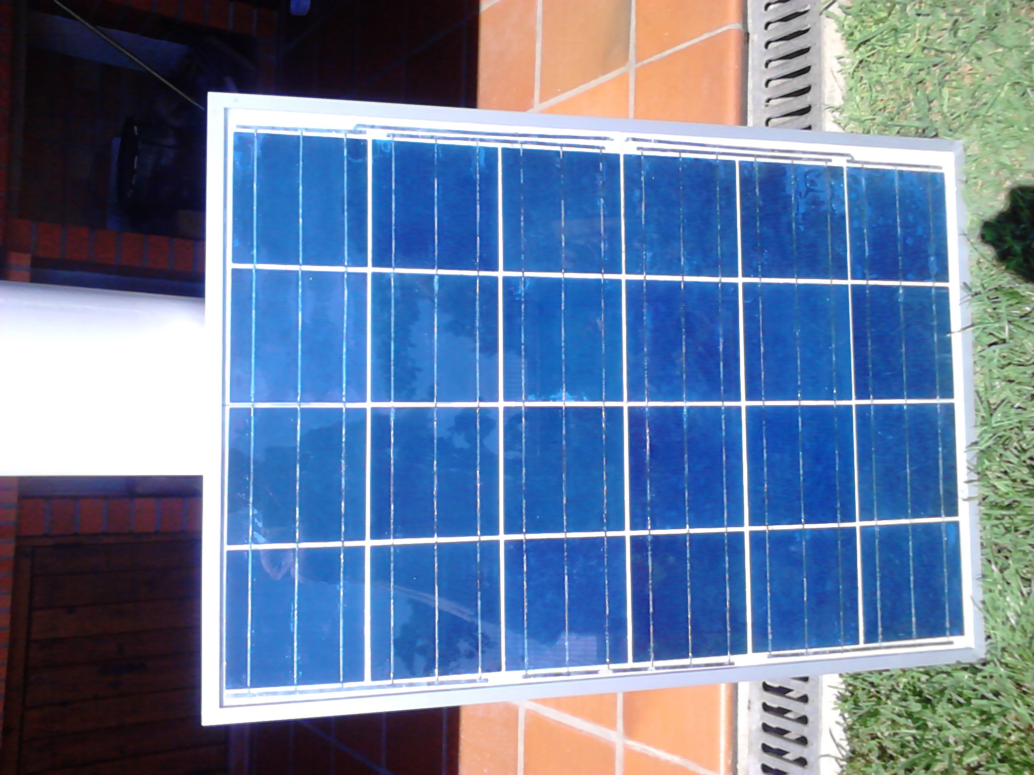

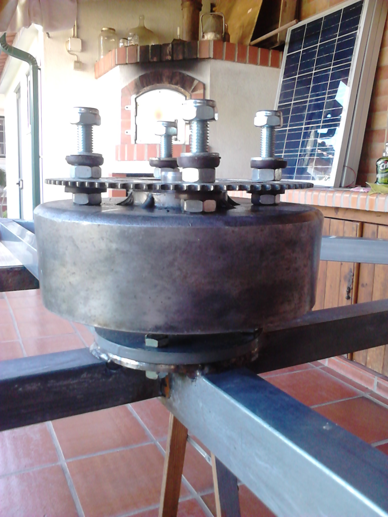

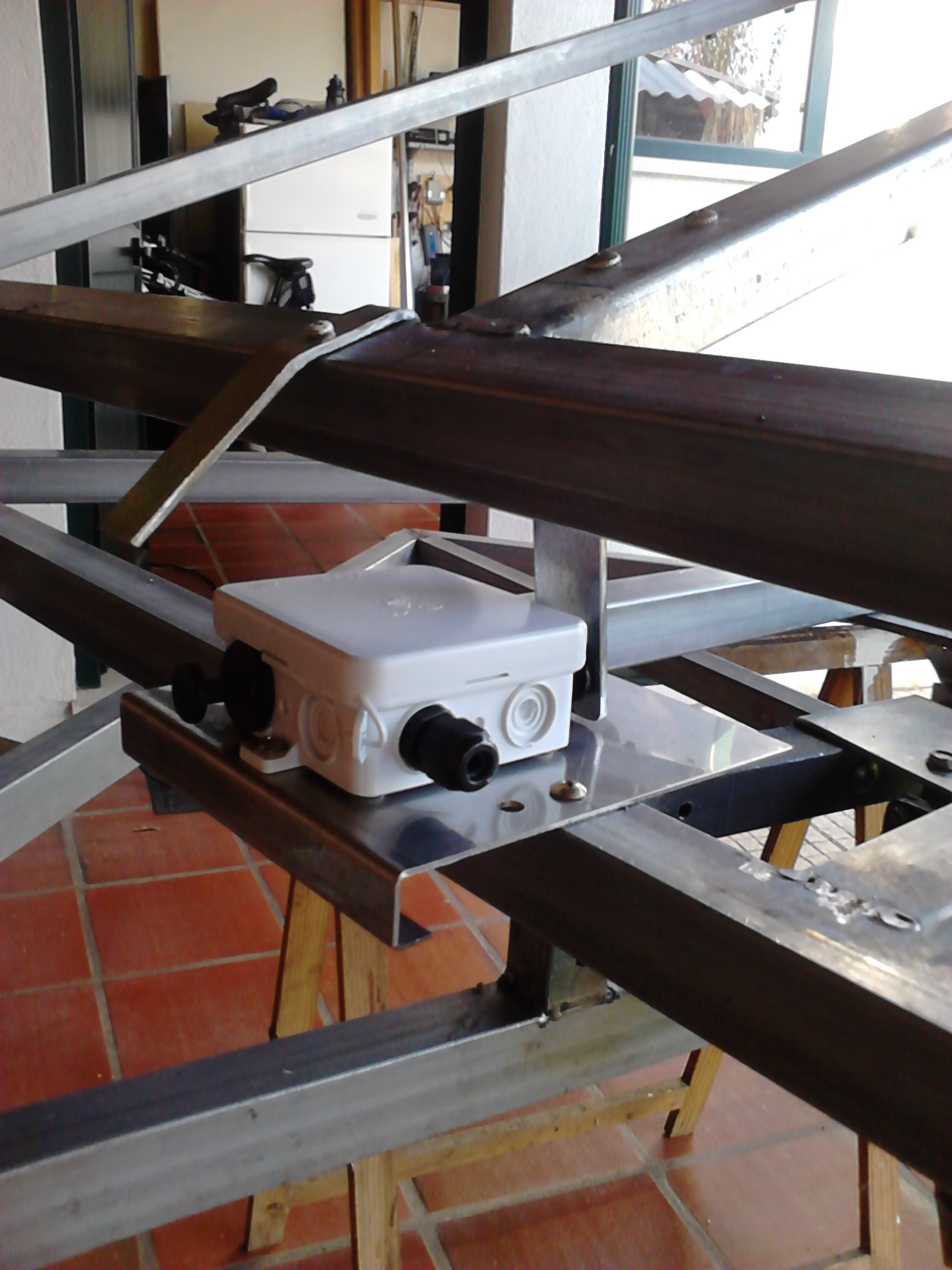

Mais umas fotos do meu projecto.
