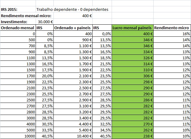

Estou a acompanhar este tópico com participações excelentes, mas não esquecer da necessidade de entrar nos cálculos a taxa de IRS que irá subir muito com este novo rendimento de 4000€ a 5000€ anuais a juntar à coleta. Independentemente de estares a gastar varios milhares de euros, não o poderás diminuir à coleta, mas o rendimento que obtiveres dele irás adicionar à coleta (o que está incorreto mas é o portugal que temos).
Dei-me a fazer um cálculo aproximado de merceeiro com valores que encontrei:
Rendimento micro.jpg (134.76 KiB) Visto 6823 vezes

rocker_pt, parece-me que as suas contas não estão bem feitas, em termos de IRS só paga impostos sobre 15% das vendas de eletricidade (alínea a) do artigo 31º do CIRS) e não sobre a totalidade, conforme está nos seus cálculos, ou seja, para um rendimento de 400€/mês (4800€/ano) e, por exemplo, aplicando o escalão de IRS dos 28,5%, pagaria de impostos 4800 x 0,15 x 0,285 = 205,20€. Na prática, para o escalão de IRS dos 28,5%, paga "só" 4,3% de imposto sobre os rendimentos da UPP.
Por outro lado, há também uma poupança significativa que se pode ter com a aquisição do equipamento para a UPP que é a possibilidade de recuperar o IVA pago pelo equipamento. Para um investimento de 30.000€, são 6900€ de IVA que podem voltar para o bolso de quem investe! :D :D
Como? Ao celebrar o contrato de fornecimento de energia com a EDP é necessário declarar que quem entrega o IVA da UPP será o titular da instalação em vez de ser a EDP para esta lhe entregar o IVA todos os meses. Depois, quando se for coletar nas finanças, deve indicar um montante suficiente alto de rendimentos para que esteja dentro do regime de IVA. Deste modo, fica obrigado a entregar a declaração trimestral de IVA todos os 3 meses onde deve indicar o saldo do IVA que tem a recuperar, que inicialmente será de 6900€ e ao qual se vai descontando o valor do IVA pago todos os meses pela EDP. Assim, só terá que começar a devolver o IVA que a EDP paga todos os meses quando tiver recuperado os 6900€ do IVA do equipamento. É certo que vai levar uns anos a recuperar o IVA na totalidade mas é um rendimento adicional que se obtém deste modo e que não é de menosprezar.

- IRS, ainda nao pensei nisso seriamente, pois nao tenho a minima ideia como irei proceder.
Como disse anteriormente, nao preencho mais a minha declaraçao nem tenho obrigaçao disso. tem alguma ideia sugestão ou recomendaçao para o meu caso? serei obrigado a declarar nao tendo rendimentos em Portugal?
