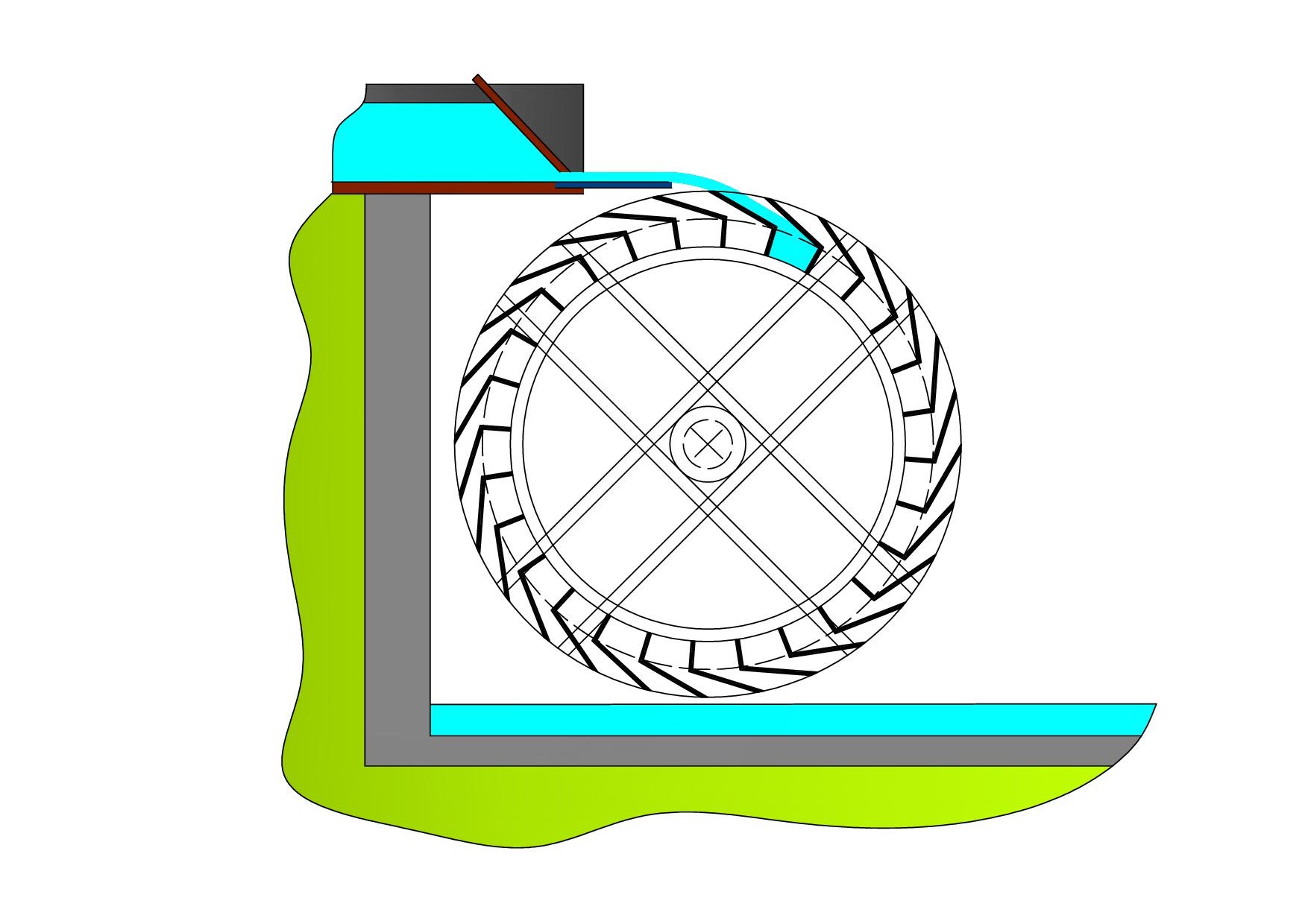

Estive a analisar rodas de água e até fiz um boneco (roda de 2 m de diâmetro) para dar entender melhor como poderá ser feita.
Quanto aos parâmetros, depende da quantidade de água (8 ltr/s) e do diâmetro da roda (= queda ou espaço disponível). Para teres aí 350 W, a queda bruta vai para 6 m e diâmetro da roda 5.21 m (48 pás, 6.4 rpm), largura 4.3 cm. Parece-me muito fora do razoável e que vais ter de reformular a tua ideia.

Eu se calhar vou adequar a roda ao espaço de depois vejo o que posso tirar dela. Como a vou fazer eu com o mínimo investimento possível, vou arriscar um dia destes.

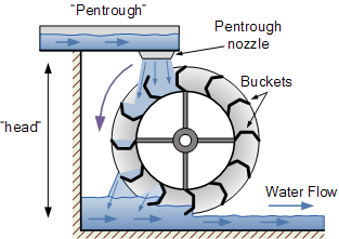

Estou inclinado para um desenho deste tipo em que a agua faz peso e empurra em baixo.
Estou a pensar entre 1.5 e 2.0m de diametro e 0.30m de largura de balde. A capacidade do balde é que ainda não sei bem por causa do binário necessário.

Acho que não percebeste. Qualquer roda que vais adaptar, terá de ter umas dimensões destas, senão não consegues aproveitar o potencial hídrico. Entre 1.5 a 2 m de diâmetro, a potência gerada será mais baixa, uns 100 W. A roda de água está, nestas condições físicas e hidráulicas, fora de questão.
O que seria adequado para estas condições, era uma microturbina cross-flow (relativamente barata). Com 95 mm de diâmetro de roda e 50 mm de largura da pá, teria velocidade de 1113 rpm. Aí já podias ligar um gerador mais pequeno e mais barato, com acoplamento directo. Se for perto da casa, com rede eléctrica, podes usar um motor assíncrono vulgar (barato) e fornecer electricidade directamente à tua casa. Se for para rede isolada, usas um alternador do carro (com multiplicador).
