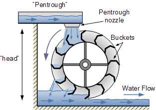

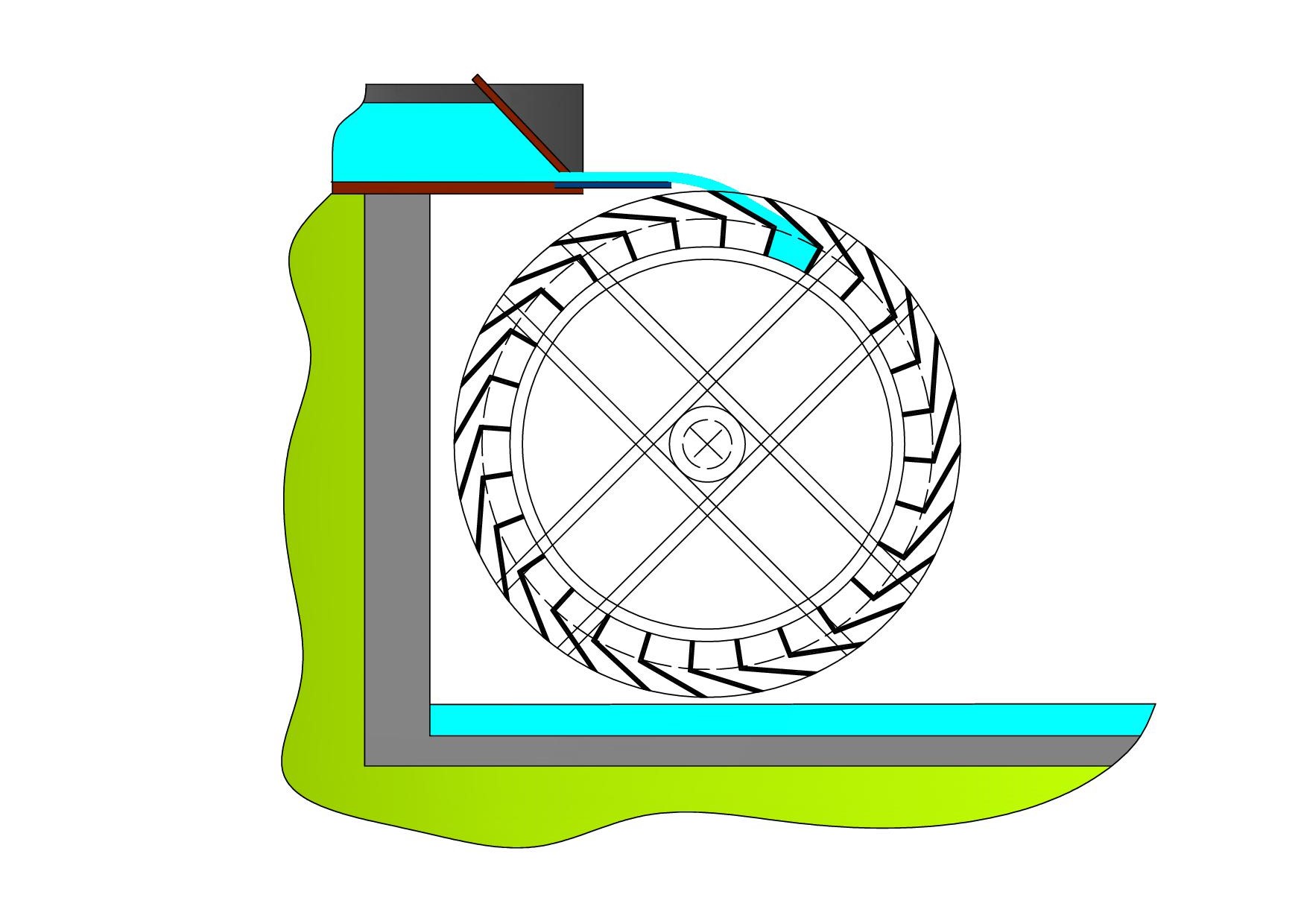

Realmente 6m e diâmetro 5.21 esta fora de questão, ficava a parecer a bracalandia.
Eu se calhar vou adequar a roda ao espaço de depois vejo o que posso tirar dela. Como a vou fazer eu com o mínimo investimento possível, vou arriscar um dia destes.
Estou inclinado para um desenho deste tipo em que a agua faz peso e empurra em baixo.
Estou a pensar entre 1.5 e 2.0m de diametro e 0.30m de largura de balde. A capacidade do balde é que ainda não sei bem por causa do binário necessário.

mda Escreveu::)
Acho que não percebeste. Qualquer roda que vais adaptar, terá de ter umas dimensões destas, senão não consegues aproveitar o potencial hídrico. Entre 1.5 a 2 m de diâmetro, a potência gerada será mais baixa, uns 100 W. A roda de água está, nestas condições físicas e hidráulicas, fora de questão.
O que seria adequado para estas condições, era uma microturbina cross-flow (relativamente barata). Com 95 mm de diâmetro de roda e 50 mm de largura da pá, teria velocidade de 1113 rpm. Aí já podias ligar um gerador mais pequeno e mais barato, com acoplamento directo. Se for perto da casa, com rede eléctrica, podes usar um motor assíncrono vulgar (barato) e fornecer electricidade directamente à tua casa. Se for para rede isolada, usas um alternador do carro (com multiplicador).
Um abraço
