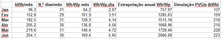

Produções 1.º semestre 2016
Mensagem por Quintas2 »
1500Wp, fixo ao solo, região Lisboa (2x250Wp mono a Sul+2 Involar Mac250; 4x250Wp poli 5ºOeste+2 Involar MAC500)
NOTA: 2 painéis poli ligeiramente sombreados a partir +-15h, entre dez/jan. Todos à sombra a partir de +-16h, nessa altura. O sombreamento cessa a partir do princípio de fevereiro e antes de início de novembro.
Produções 1.º semestre 2016.PNG (10.44 KiB) Visto 18218 vezes
Notas: Março sem 1 dia de produção por corte energia rede durante várias horas do dia
Finalmente um mês - junho - em que superei a simulação do PVGIS.
Cumprimentos,
Quintas2

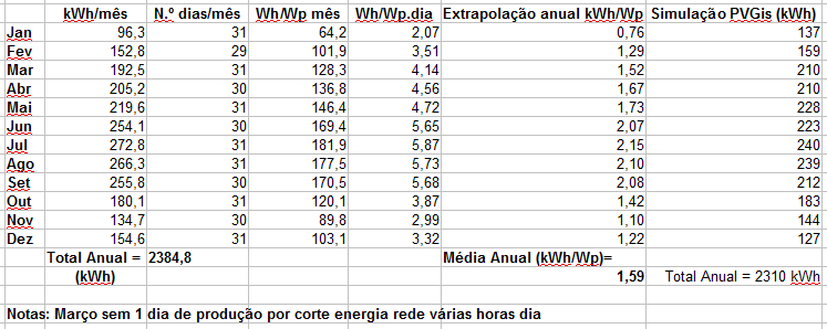

Produções do ano 2016
Finalmente consegui alinhavar esta coisa.
Mais vale tarde do que nunca.
Produções 2016.PNG (22.37 KiB) Visto 17571 vezes
CONCLUSÕES
Nota-se bem o efeito de algum ensombramento que os painéis sofrem no período mais frio do ano. Dezembro é exceção, já incluído neste inverno pouco chuvoso.
Aqui fica um dado prático; 1,59kWh/Wp, região de Lisboa, algum ensombramento nos meses mais frios.
Apesar de algum ensombramento, produção um pouco superior ao estimado pelo PVGis, o que também já não será novidade para muitos.
Cumprimentos,
Quintas2
