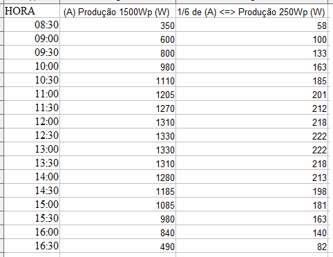

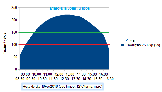

Hoje recolhi os seguintes dados de
2 x 250W monocristalinos e 2 Involar MAC250, orientação Sul, inclinação 35º, zona Lisboa
4 x 250W policristalinos e 2 Involar MAC500, orientação 5ºOeste, inclinação 35º, zona Lisboa
16 Fev 2016, céu limpo, temperatura máx. = 12ºC, cerca das 13h
Meio-dia Solar às 12h50min, Lisboa
17h00 registo não considerado pois os painéis já estão a ficar à sombra
Para consumos base da ordem de 100W por hora, quase metade da produção diária é desperdiçada.
Foi um dia de céu limpo, próximo dos dias mais curtos do ano. Há em Lisboa mais de 60% de dias de céu limpo por ano (fonte: doc. da Câmara Municipal de Lisboa na net). Sendo a maior parte desses dias de céu limpo no verão, dias de maior duração, não deve ser uma má aproximação dizer que em mais de 2/3 das horas de céu limpo do ano - 66%, cerca de metade da produção será desperdiçada. Poderá ser mais, pois os dias no verão serão mais longos. Por outro lado, aos fins de semana haverá um desperdício menor da produção.
Metade de 2/3 = 1/3
Se considerarmos uma produção de 1,7kWano por Wp, isso dá 250Wp x 1,7 x 1/3 = 142kW dados por ano à EDP, para um painel de 250Wp e consumos base = 100Wh.
Sobram (250Wp x 1,7) - 142 = 283kW aproveitados em autoconsumo.
A €0,20/kW, dá €57.
Um kit de €430 será pago ao fim de 7,5 anos. Com uma melhor gestão de consumos, ou consumos base maiores (se tiveres um frigorífico e arca mais gulosos) será melhor.
Se não me enganei nos raciocínios e nas contas, mais coisa menos coisa, ficas com uma ideia se "Compensa ou não?".

Não há nada como com nºs reais, bom trabalho de casa Quintas2, :lol: conforme venho a defender, antes de comprar há que saber os consumos em stand-by para se poder fazer uma compra racional e escolher o mais indicado para não haver desperdícios, e não esquecer que por mais 1€ são mais uns quantos dias (+-5 dias) para amortizar o investimento,
se quem tiver os consumos 100w e tiver um painel de 200w em que o valor é inferior (não é proporcional) mas conseguirá rentabilizar e amortizar o investimento mais rapidamente, outra coisa importante a electricidade tem a tendência para aumentar e não para baixar o que faz que num prazo tão longo a amortização seja inferior ao tempo apresentado.
Uma vez mais bom trabalho Quintas2

Em vez de poupar 60-70€ ao ano, consigo obter 1500-2200 Kw em água quente a usar no aquecimento central de outubro a março e nas máquinas da roupa e louça de abril a setembro, que correspondem a cerca de 300-450€/ano. Aí já compensa o trabalho, só não sei se tenho de comunicar esta instalação, não vai estar ligada a rede nenhuma...
Estou na realidade a expandir a capacidade do sistema solar térmico.
Quintas2
Colaborador
Colaborador
Mensagens: 1002
Re: compensa ou não?
Mensagem por Quintas2 »
O teu raciocínio parece estar correto, conseguirás perto de 1000W com 120V DC. Agora, resta saber durante quantas horas se consegue manter esses 120V, para poder usufruir dessa potência de 1000W.
Se conseguires 4 a 5 horas por dia de funcionamento perto do máximo (120V), já dá para aquecer alguma água, mas com 800l de depósito, tudo depende de que quantidade desses 800l gastas diariamente, para saber se repões o calor que gastaste.
Pela minha interpretação, mesmo não ligado à rede, com mais de 200W tens sempre que fazer a comunicação prévia, pelo n.º 6 do art.º 4.º do DL 153/2014:
6 — A UPAC cuja potência instalada seja superior a 200 W e igual ou inferior a 1,5 kW ou cuja instalação elétrica de utilização não se encontre ligada à RESP está sujeita a mera comunicação prévia de exploração, nos termos do artigo 21.º.
