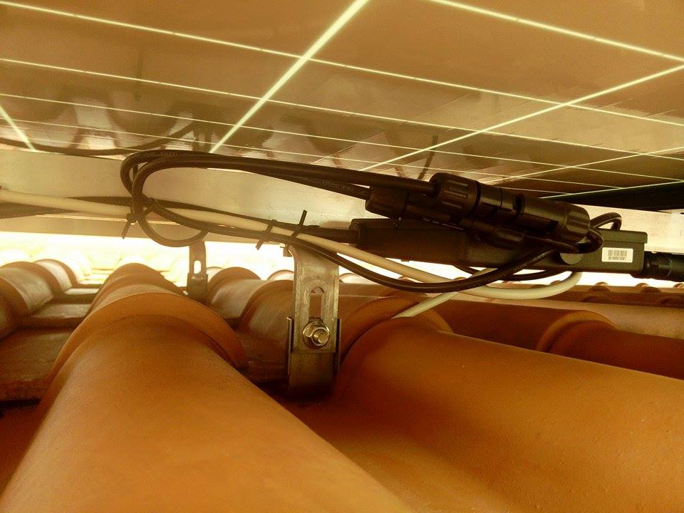

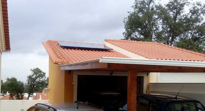

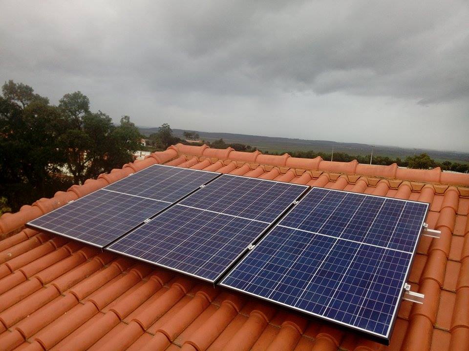

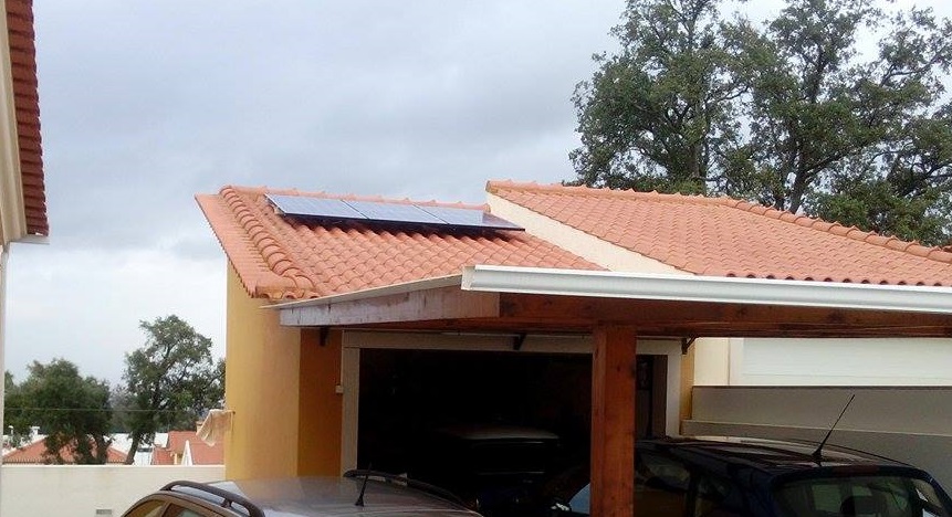

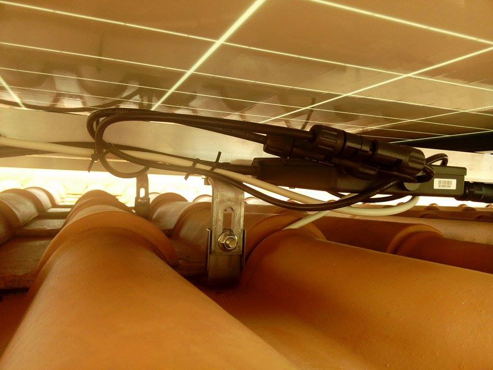

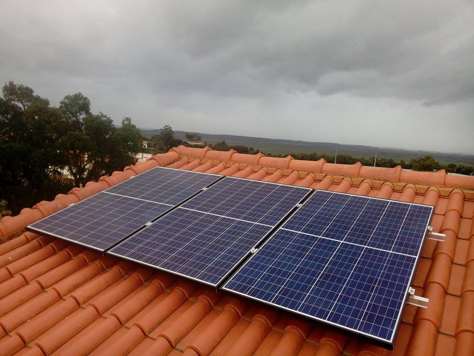

Ontem finalmente consegui concluir a instalação, estava um pouco ventoso e alguns períodos de chuva mas lá consegui
agora é ligar um medidor que conte nos 2 sentidos para ver a produção
deixo algumas fotos da instalação

Confirmas que a largura total ocupou umas 16 telhas? Quero fazer semelhante mas tenho problemas de espaço, pois tenho o AQS ao lado.
- Mensagens: 88
- Registado: quinta abr 09, 2015 10:25 am
Re: Autoconsumo 750W - Fsilva
sim, 16 telhas
cada painel tem 1metro de largura

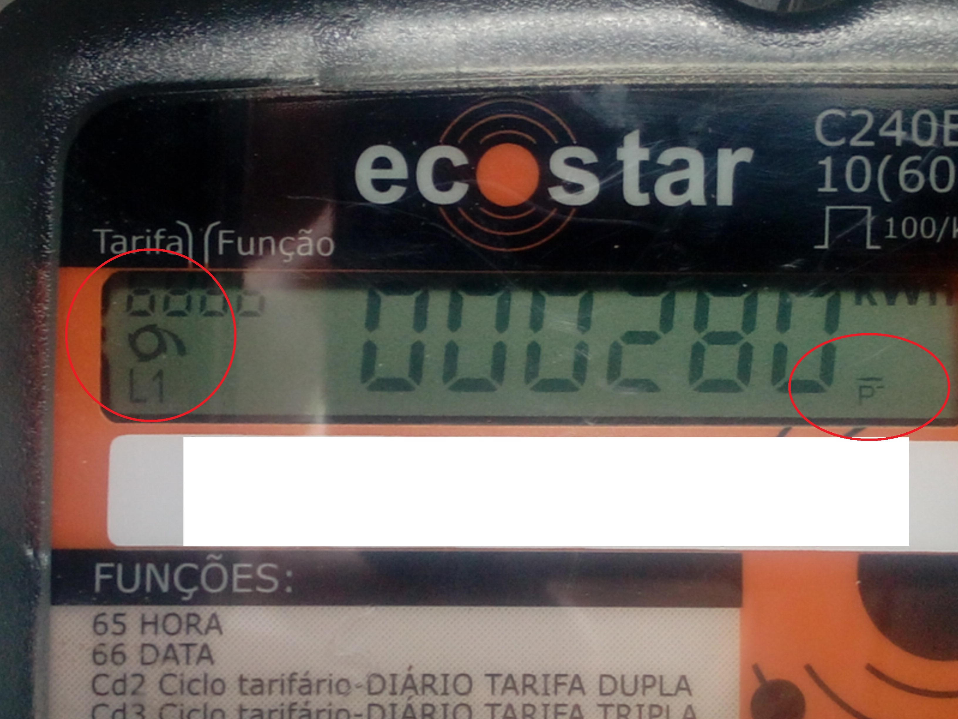

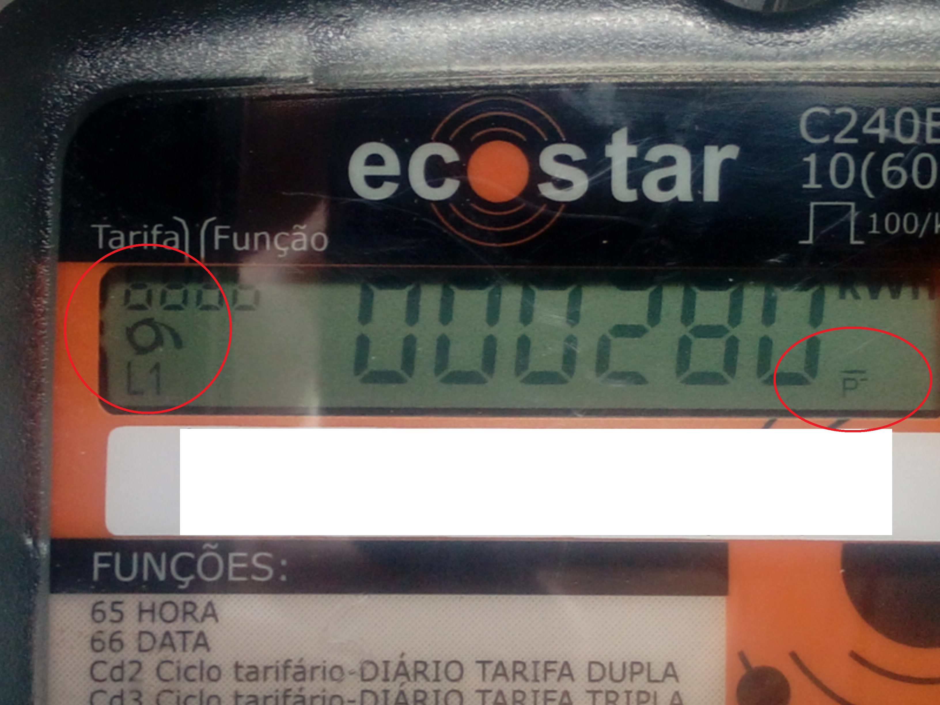

então o excedente ia para a rede, fui ver o contador e aparece este símbolo
ou seja, o contador pára de contar

O meu é um Janz similar a esse, e dizem que conta a injeção do excedente de energia como consumo.
Qual o comportamento desse? É melhor apontar os valores pela manhã e comparar ao fim do dia.

eu já tinha enviado um mail para a janz com essa duvida e o que me responderam foi o seguinte:
Caro Silva,
O contador Janz C240, é um contador estático de energia eléctrica activa concebido para registar energia consumida, não registando portanto energia consumida/injectada na rede.
Para esta realidade teria de se aplicar contador de energia activa e reactiva, bidireccional, como é o caso do nosso modelo Janz A1700.
Caso necessite de mais algum dado, não hesite em contactar-nos.
Obrigada.
por isso estou mais ou menos descansado, mas de qualquer das formas vou registar as leituras
Caro Silva,
Obrigada.
