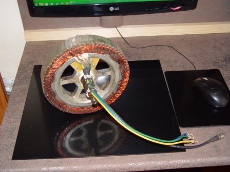

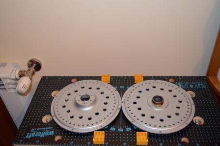

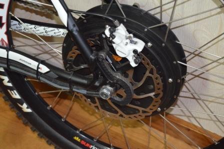

Olá Nuno,
Bom projecto. Gosto especialmente da bike, suspensão total é o caminho.
"...Conheces algum a preco acessivel, e que o adaptto e um pouco caro, e nao sei se quero gastar tanto..." Tens da "marca" SABVATON. Eu pessoalmente utilizo "infinion" com bons resultados, até 5000 watts sem problemas, comprado ao "lyen" do "endless-sphere". Tambem comprei aqui um "em3-ev" e recomendo.
http://em3ev.com/store/index.php?route= ... ry&path=38.
Eu para utilizar o motor acima do recomendado, mudei os cabos para uns mais grossos, abri uns furos para ventilação e instalei um termómetro para controlar a temperatura.
Se este fosse o meu primeiro projecto, como parece ser o teu caso, optava por encomendar uma bateria e respectivo carregador ao membro "fidel" aqui do forum. Era menos uma preocupação a preços bastante competitivos.
Fica bem e vai pondo ai umas fotos da construção.
p.s. "torque-arms", imprescindível.
Luís.

Obrigado... e mesmo esses conselhos que preciso.
Ps, quanto aos furos, uma ideia melhor. Cortar a chapa e levartar um pouco, de maneira a ao o cubo girar, mandar o ar para dentro, e no lado oposto furos para sair. Isso acredito que elimine por completo problemas de aquecimebto do motor. Mas claro, ate ter o material e so ideias
Sem duvidas que as baterias e o que me esta a deixar mais duvidas, mas quando a bike tiver a andar, logo melhoro isso, e sim, talvez falar com o Fidel e resolver devez o problema. Para ja, quero ver com o que conto a nivel de prestacoes, e ver se vale a pena mais investimento depois para melhorar.
A ideia e ter uma boa base, e se gostar mesmo, entao melhorar com forca

Torque arm é essencial:
http://stores.ebay.co.uk/Panda-Bikes-Lt ... 34.c0.m322
Em alternativa, posso mandar cortar a laser segundo um desenho teu.

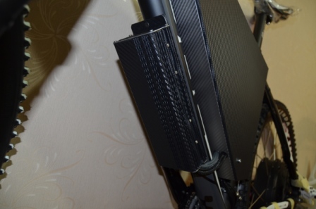

Controlador, fixo na bike, onde apanhe o maior fluxo de ar possível...a temperatura vai ser um problema, tanto para o motor como para o controlador...a não ser, que limites a 500 watts
Bateria, no quadro ao centro. Melhor distribuição de peso. Eu, optava por um "saco" destes. A não ser que tenhas material, ferramentas e conhecimentos, ai optava por uma caixa em alumínio a medida do centro do quadro.
http://www.hi-powercycles.com/hpc-water ... -for-2015/
Luís.
Luís.
