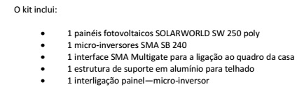

Aproveito o topico para mostrar a proposta que tive
662€ s iva e instalaçao
(instalação é algo assim complicado? Um electricista conseguiria fazer o trabalho?)
- Mar. 13 21.41.jpg (17.78 KiB) Visto 7230 vezes

Re: Evitar Sobredimensionar Autoconsumo
O preço deve estar compatível com o equipamento, tendo em conta que a Multigate te permite ver as produções e ela é cara, sendo o próprio microinversor desta marca mais caro que outras. Pelo que aprendi até aqui, essa marca SMA é boa, tem representante em portugal, mas dá uma garantia menor - 5 anos, com extensões pagas até 20 anos. Há aí microinversores com garantias até 25 anos incluídas no preço de origem, Involar.masterchief Escreveu:(instalação é algo assim complicado? Um electricista conseguiria fazer o trabalho?)
Os preços que obtive para o microinversor SMA SB240-10 = €198 + IVA, Multidate-10 = €190 + IVA.
Por ex. 1 kit com micro Involar = €450, já c/Iva e o Involar=€140 e a sua e-gate (não obrigatória)=€200 (acho que vi este aqui no fórum), preços c/Iva
Temos a tendência a querer ver as nossas produções, mas só o custo adicional do equipamento (neste caso a Multigate, e este microinversor não funciona sem ela) inviabiliza em geral o retorno do investimento, se já não for inviável à partida. Mas depois há o gosto que temos em ter a coisa...
Quanto à instalação pelo eletricista ou até pelo próprio, penso que não é difícil se tivermos noções mínimas de eletricidade e perdermos, ou investirmos, umas boas horas na net. Há kits que vêm com ficha para ligar direto à tomada, mas o + aconselhável é ligá-lo ao quadro, com proteção. É o caminho que eu estou a trilhar.
Espectaculo
obrigado pela resposta
sinceramente nao sabia nada disso que referiste
Entao o sistema que eles me proposuram irá permitir eu acompanhar o que o painel produz...
Pois nao sei até que ponto me será vantajoso e digo porquê: 1 ou 2 paineis ao produzirem durante o dia eu vejo logo a leitura do contador e vejo tiro a "ideia" geral
Mas vou pesquisar mais info sobre multigate, que agora fiquei com pulga
Um sistema de monitorização que amonta a 25% do custo do sistema, é no minimo, questionável!

eu só queria que alguem me explicasse para o que serve!!!!!CrOhN Escreveu:Um sistema de monitorização que amonta a 25% do custo do sistema, é no minimo, questionável!
se estivermos a falar do mesmo é uma treta que permite veres online as tuas produçoes
em casos de 1 2 paineis nao vejo qual o interesse, e no meu caso particular, nem cabo rj45 tenho proximo! So o gasto em fazer um cabo de XX metros upa upa!
mas era mesmo aí que eu queria chegar, ter 1 só painel já é uma treta que não serve para nada, ainda por cima colocar uma cena a monitorizar só para ficar cool, treta e meia...
parte do tempo 1 painel nem sequer vai produzir o suficiente para alimentar essa cena toda da monitorização...
Muito caro, no final vai ficar à volta de uns 1000€, acrescentando iva e a instalação, isto para um sistema de 250W LOL
Acho que deve encontrar sistemas de 250w por 600-700€ já com iva e instalação.
