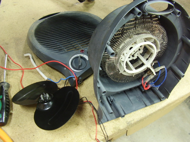

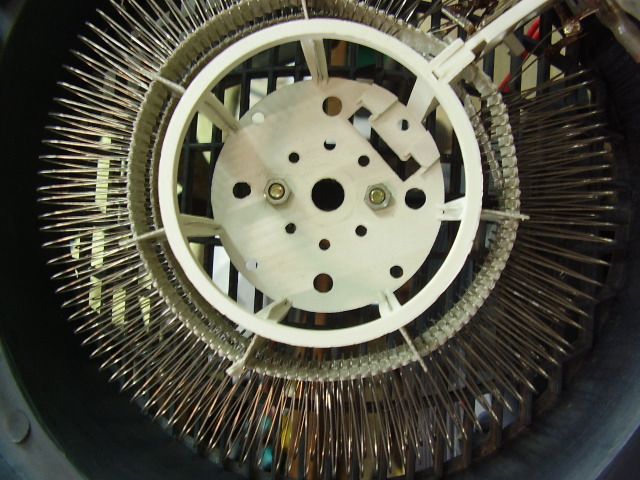

O aquecedor que o 106 trazia de origem era um queimador a gasolina, que seus elementos todos juntos pesavam mais de 20Kg. Foram obviamente retirados por nunca terem sido usados até à data.
Neste momento estou a colocar-lhe um aquecedor resistivo, recuperado de um termo-ventilador que estava para ir para o lixo por sua ventilação estar queimada.
Seu consumo é de 600W, alimentados directamente do pack de 120V.
Ficará dentro da conduta da entrada de ar exterior ao habitáculo.
O seu principal objectivo será desembaciar os vidros da frente.

Quando puderes podes meter fotos? Fiquei interessado nisso!

Recuperação de térmo-ventilador que ia para o lixo, como futuro aquecedor de ar para o habitáculo do carro.
2014-09-10 02.26.06.jpg (133.12 KiB) Visto 8451 vezes
2014-09-10 02.26.23.jpg (126.98 KiB) Visto 8451 vezes

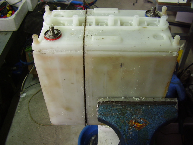

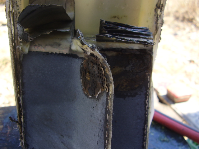

Por verificar como as células ficam após inverterem a polaridade, decidi não perder mais tempo com o que estava morto, e tentar prevenir que as outras mais resistentes fossem pelo mesmo caminho.
Ficam umas fotos para que se clarifique o que falo:
Depois de identificado o elemento morto é feita a extracção do mesmo.
2014-08-21 13.23.39.jpg (141.59 KiB) Visto 8451 vezes

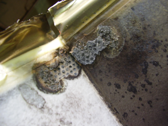

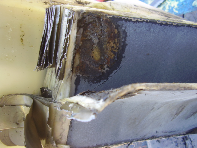

Mais umas fotos para dar continuidade:
Parte que derreteu o isolamento entre as placas (pólo positivo e pólo negativo), transformando-se em carvão (condutor electrico) que promove a passagem da corrente com alguma dificuldade, aquecendo todo o elemento e os seus vizinhos.
2014-08-21 13.31.46.jpg (139.84 KiB) Visto 8443 vezes
