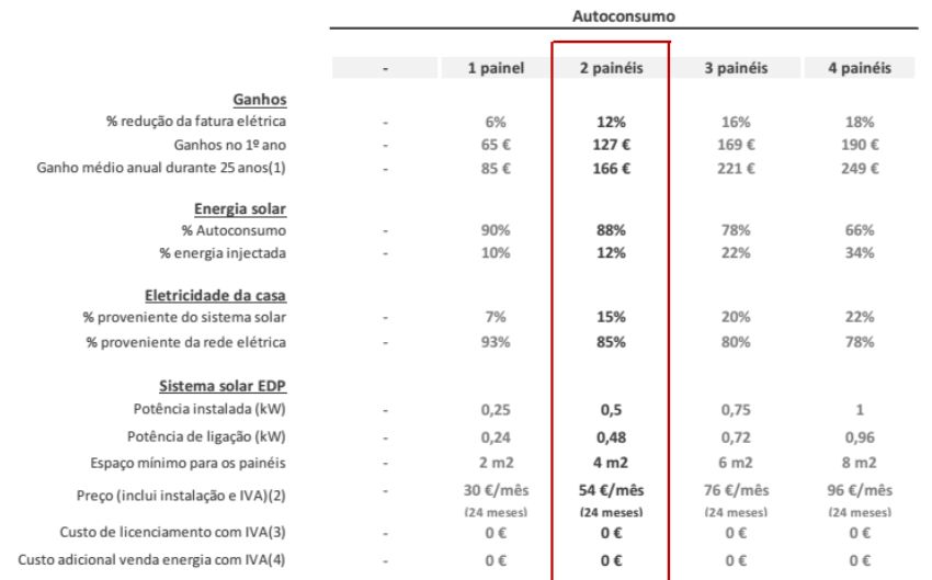

Quintas2 Escreveu:Quanto aos 90/88% de % de autoconsumo passarem a 10/20% de % proveniente do sistema solar, também não vejo grande coerência.
Pensando um pouco, interpreto assim:
- Em relação aos 90/88%: em relação aos 100% de energia elétrica fotovoltaica produzida, 90%-1 painel (88%-2 painéis) são consumidos e o complementar (10%-1 painel ou 12%- 2 painéis) são injetados na rede.
- Já as %s da Eletricidade da casa são, em relação ao nosso consumo total de eletricidade, a que tem origem na nossa produção e a que vem da EDP.
Deixo aqui a cópia da minha proposta. Já não me lembro bem o que indiquei para a simulação, mas foi para um consumo anual de 5000kW, com 1 box, sem gente em casa durante a semana (na verdade tenho sempre gente em casa mas pretendi uma simulação para a pior hipótese possível; daqui a uns anos já não terei cá filhos e os sogros estão de vez em quando), e penso que indiquei 1 semana de férias sem ninguém em casa (atualmente também fica sempre gente). Os meus consumos base sem ninguém em casa durante o dia de dias úteis são de 120W/h.
Seria útil colocarem o que indicaram para a vossa simulação, para melhor comparação. De qualquer forma, continuo a achar que com os dados que eles usam, por melhor que seja o modelo, a simulação apresentada nunca pode sair muito boa, sem medição de perfis de consumos.

Quanto a €€.
Se, na minha simulação apresentada atrás, para os 2 painéis propostos isso representa 15% da energia proveniente do sistema solar, então, para o meu consumo anual total de 5000kW, isso dá 0,15x5000=750kW.
Podem os 2 painéis produzir isso? Sim, 2x250Wp=500Wp o que dá uma produção anual de precisamente 750kW, considerando 1,5kW/Wp, para a região de Lisboa.
Mas aqui aparece outra dúvida importante: isto pressupõe que toda a produção dos 2 painéis é consumida, o que não é possível, quase de certeza. Por ex. ontem, os meus 2 painéis produziam por vezes 420Wh, o que é muito superior aos 120W/h dos meus consumos base.
A €0,20 (c/IVA e outras taxas e taxinhas dependentes do consumo), dá 0,20x750=€150, por ano.
Como o preço deles é €1.296,00 (2 painéis), então, 1.296,00/150=8,64 anos para recuperar o investimento (sem contar com o juros, etc., neste momento sendo tão baixos).
Na minha proposta eles apresentam ganhos médios anuais no primeiro ano de €127, inferior aos meus €150, e de €166 como valor médio, pois têm em conta o aumento esperado do custo da eletricidade nos próximos 25 anos, o que tem lógica.
Acreditando na simulação da EDP, a preços atuais (descontando a valorização do capital e o aumento do custo da eletricidade), para os €127, o retorno do investimento seria em 10,2 anos.
Mantém-se a grande incógnita: validade da simulação deles.
Se puderem, apresentem aqui as vossas contas.

masterchief Escreveu:Imagem
Quintas
já nao me recordo de tudo o que seleccionei
mas puz sempre gente em casa durante o dia, SEM férias.
Ou seja, existia sempre um consumo diurno constante.
factura mensal de luz, vi o ano passado todo, e cheguei a uma média de 70€
Nao sendo eu entendido... estas simulaçoes sao todas elas copy paste.... nao me parece que difiram muito

masterchief Escreveu:factura mensal de luz, vi o ano passado todo, e cheguei a uma média de 70€
Esses €70 correspondem a quanto em kW/mês?
Cumprimentos,
Quintas2
masterchief
Mensagens: 325
Registado: quarta dez 11, 2013 1:16 pm
Re: Projetos AutoConsumo, bons.... para engordar a EDP ?
Mensagem por masterchief »
nao sei
essa mer** é uma complicaçao para perceber alguma coisa
