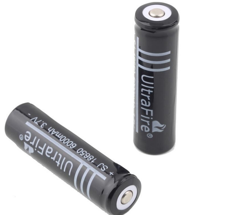

Li-ion 18650 destas, quantas é que preciso? são assim destas como na imagem?

Acho que encontrei o tal tipo da Austrália que meteu destas. Diz que colocou "apenas" 1525 destas...
