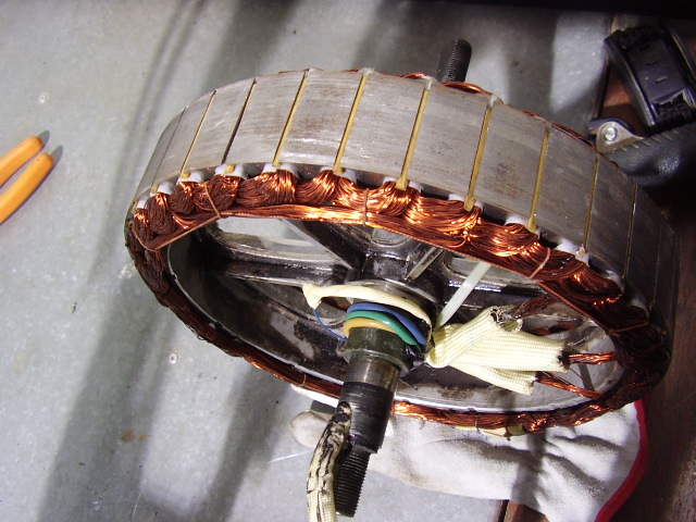

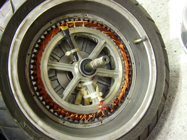

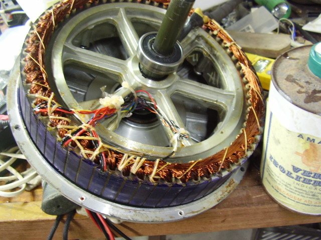

No motor que até hoje mais foi posto à prova, por mim, com altas correntes foi o da Predator do ogadiv, deu para verificar algumas coisas que até já foram quase todas ditas pelo MVS.
Este motor, com o diâmetro de 265mm (ferro a ferro), sobre uma largura de 42mm (ferro a ferro), e com o peso de 22Kg (peso de motor com jante de alumínio, com o disco, pneu e cabos de 16mm2 com 1,5m de comprimento), já foi submetido a 295A (durante escassos segundos), que fazia baixar a tensão (das baterias cilíndricas de 5 X 15Ah = 75Ah) a 71V e realmente o motor tinha muita força, mas penso metade eram desperdiçados em calor.
Claro que estas correntes eram só quando a mota estava entre os 20 e os 50Km/h porque depois as correntes iam descendo à medida de que a velocidade máxima de 90Km/h (por GPS) era atingida, mantendo depois um consumo de entre 80 a 100A nessa mesma (ou pouco mais) velocidade máxima.
Depois de 4 viagens seguidas de 10Km cada, realizados sempre a essas velocidades maximas em percurso de auto-estrada Aveiro/Barra, a temperatura do motor ultrapassou os limites que os sensores hall permitiam (os 125ºC), queimando-os.
Depois foi claro para mim que, a um motor de 5000W nominais, debitar (90A X 75V) 6750W, durante apenas 40Km em menos de 30 minutos originou o aumento da temperatura de forma muito acentuada, principalmente porque até estava um dia com temperaturas a cima dos 22ºC. Aprendendo com os erros...
Penso que um motor com 63 cavas e 56 ímanes, pode vir a ser muito mais "certinho" no seu trabalhar, e lhe ser aplicado muito mais esforço a baixa rotação de que um motor com menor numero.
Posso fazer a comparação com outro motor de jante 13" de 5000W (lá referidos!??!), que já só tem 36 cavas no motor e 40 ímanes, mas este já só pesava 19Kg (com tudo incluido), onde verifiquei um arranque menor e uma velocidade de ponta igualmente inferior. A este até lhe foi esquecido um freio, e acabou por enrolar os cabos no seu eixo :cry:
Uma pergunta: Quantas cavas e ímanes tem o motor da Evo?
