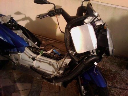

não tenho conhecimentos de electricidade nem electrónica, no entretanto já desmanchei a moto no intuito não de reparar o que quer que seja, mas tão somente tentar secar/limpar algum componente. Desconfio do controlador ou sensor de temperatura da frente que se encontra quase na direcção dos tais buracos e que apresentava muito pó e uma coloração mais escura do que o outro de trás que parece imaculado.

entretanto amigo dnfuzo, para não ficares triste por seres só tu com tantas luzinhas, insiro algumas fotos do que estou a fazer só com o intuito de limpar ou secar coisas, mas acho que a "coisa" já não vai lá com limpezas....
foi a partir daqui que não consigo carregar a moto

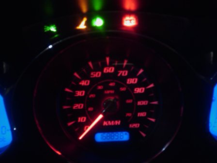

quando se liga a moto a luzinha aparece a piscar e o mostrador do lado esquerdo indica bathot e 60º
desta vez apenas a luz da bateria pisca...
