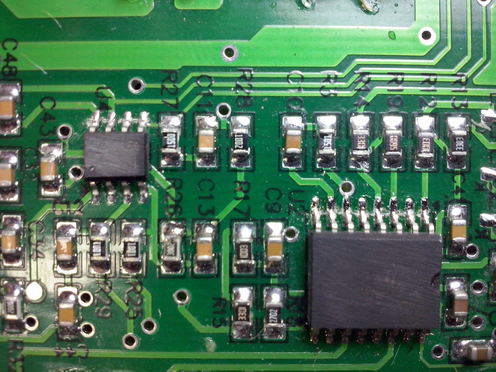

Alguém sabe os mosfet utilizado nos grid tie chineses (Sunpower) de 300W? Parece que é o mesmo pra vários, né? E se puderem recomendar um melhor para uso, eu trocaria ele.

O inversor não está comigo, mas a especificação fica bem legível nesses chineses? Acredito que sim, né, pois eles mandaram um punhado deles. O problema é que não sei onde enfiei eles...
Ele simplesmente morreu. Ligo na tomada e nada acende. Verifiquei o fusível, e estava queimado. Troquei, porém continua morto. Acho que um técnico em eletrônica (onde está para conserto) mata fácil a charada, né?
E esses mosfets são caros?

Esse maior está queimado.
CI queimado Grid Tie.jpg (328.42 KiB) Visto 20472 vezes
Queimaram uns mosfets e um ci regulador. Mas, como pensei, está raspado. Alguém sabe quais são? Nesse caso acusaram o maior de estar queimado.
